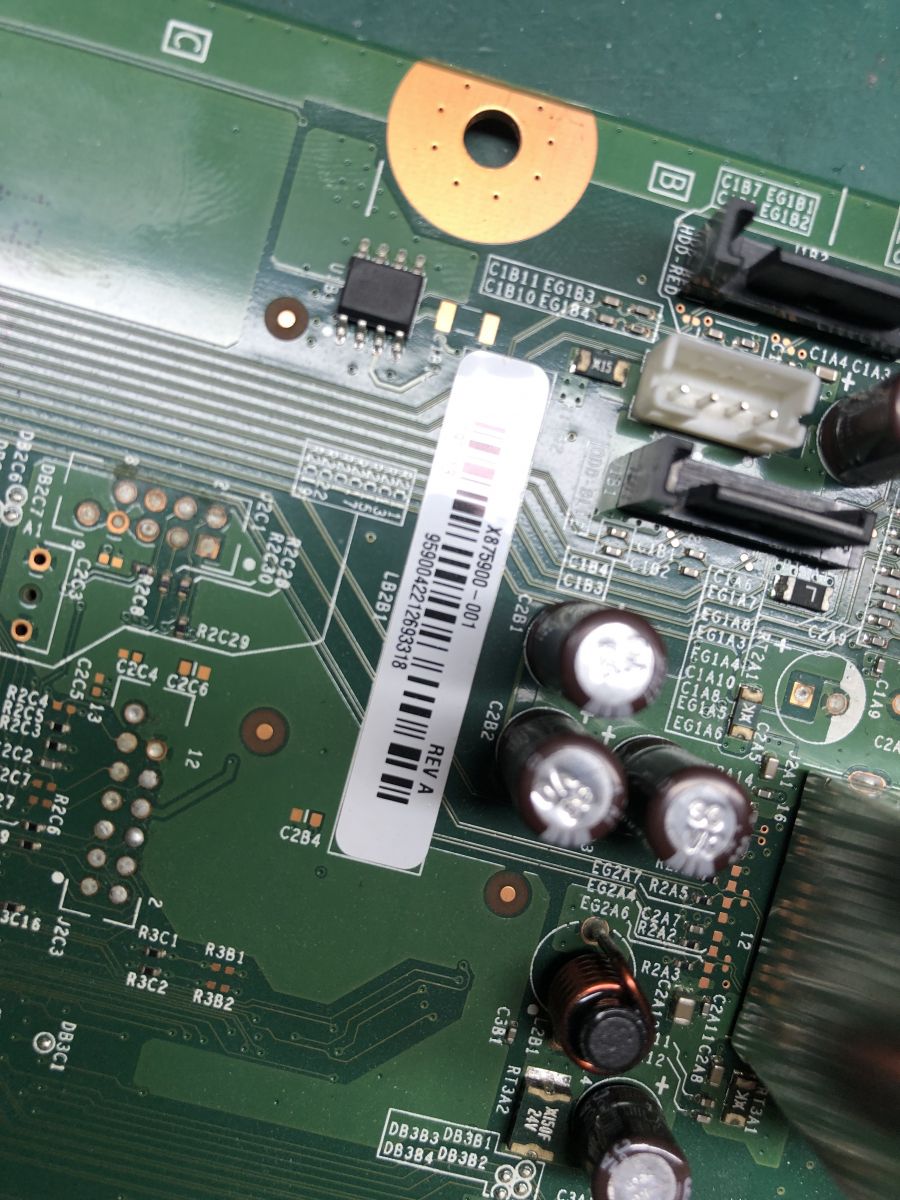

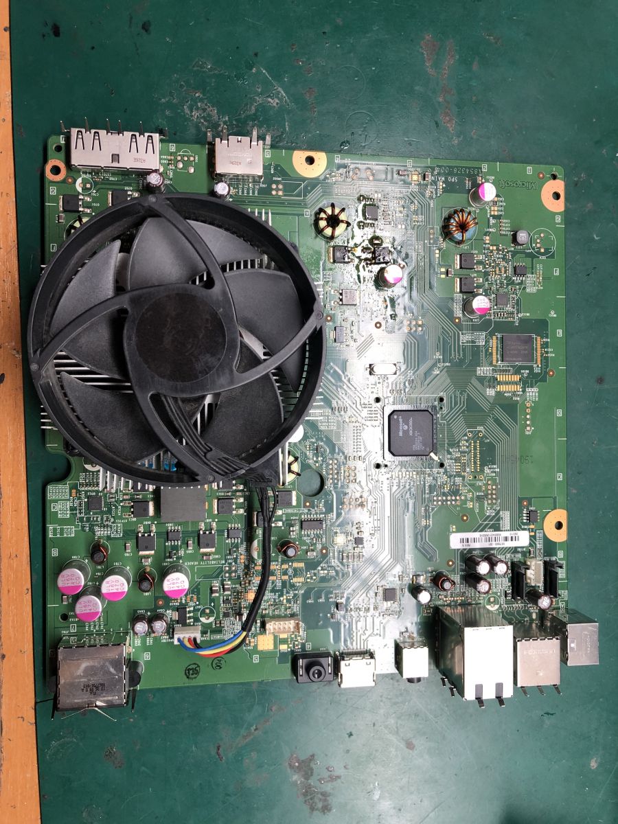

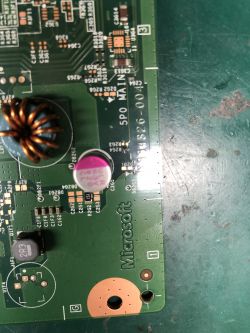

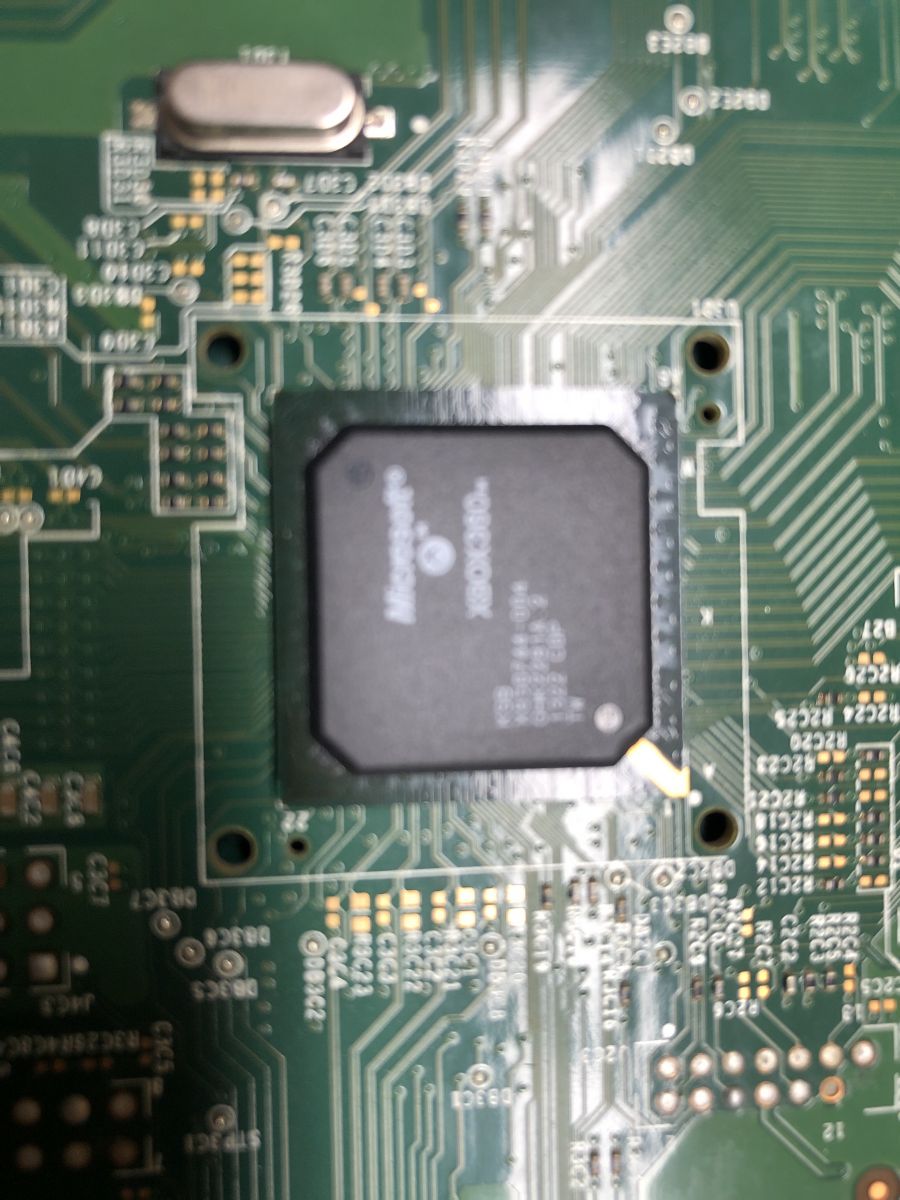

    Witam, mam problem z konsolą Xbox 360. Konsola nie odpala się, nie ma z nią żadnego kontaktu, sprawdzałem zasilacz jest dobry, jedno miejsce gdzie mogło być spięcie wylutowalem i zastąpiłem tym samym ale nowym, nie wiem już co robić, konsola nie reaguje nawet na spięcie pinów, może ktoś będzie miał jakis pomysł? Z góry dziękuje, dołączam zdjęcia płyty głównej:

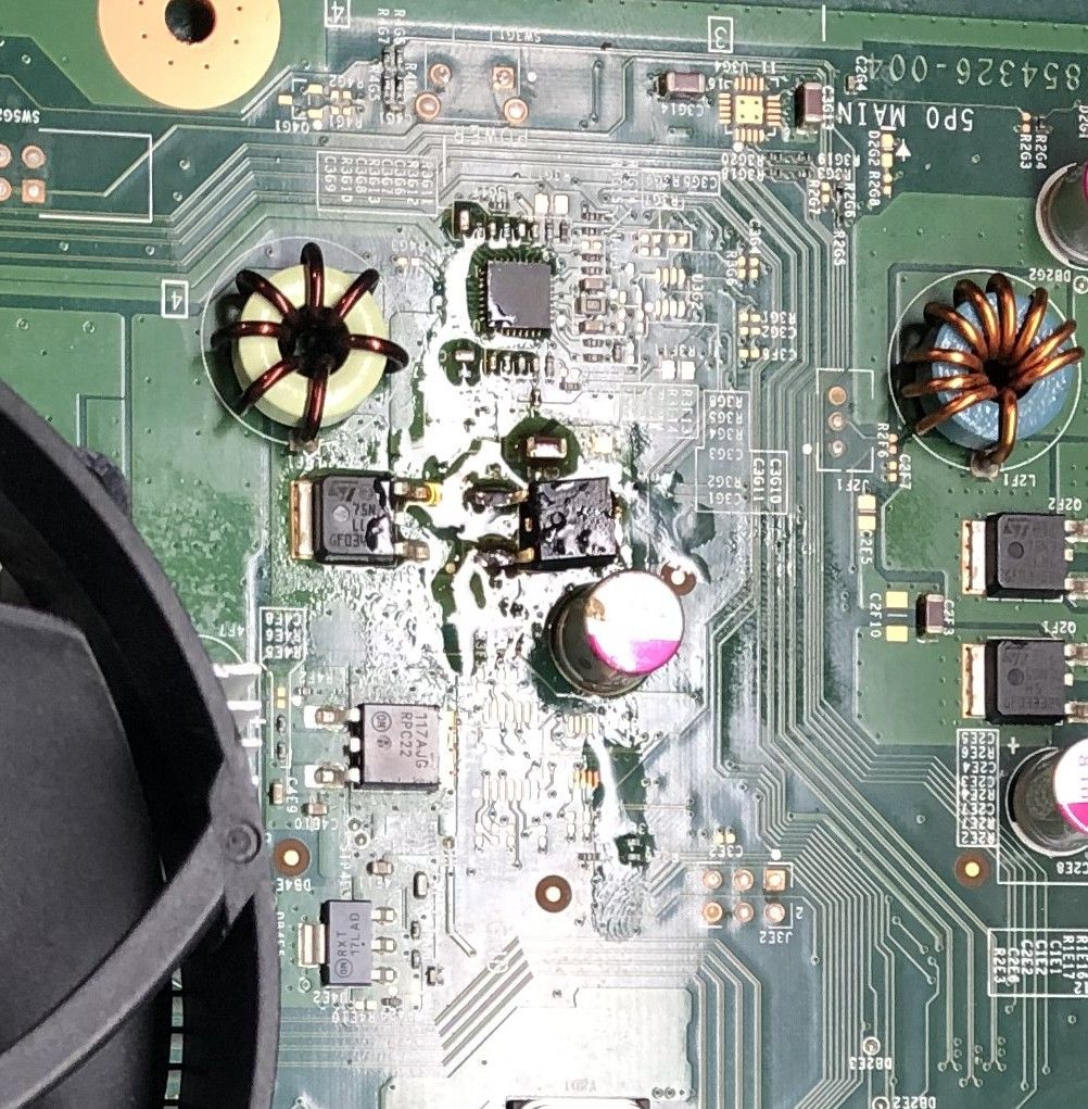

    Dydelmax
    Oczyść miejsce ze zdjęcia poniżej z topnika i zamieść jego wyraźne i nieprześwietlone zdjęcie po dokładnym wyczyszczeniu:
    Dlaczego konsola Xbox 360 z płytą główną X854326-004 nie uruchamia się?

    Witam mam dokładnie te samą płytę też się nie włącza żadnej reakcji u mnie uszkodzony jest układ J7V (oznaczenie na laminacie U5A1) niedaleko wtyczki zasilania jest to SMD 6PIN
    robi zwarcie do masy
    Pytanie czy ktoś posiada taki układ ??
    Dopuki go nie wymienię nie wiem czy to jedyna usterka.
  • #4 20397105
    rajucorsa
    Wymieniłem układ J7V jest to dokładnie U5A1 = RT8057GQW (w 99% zamienny z TPS62590 - w przypadku zastosowania tego zamiennika, należy dodatkowo połączyć n. 2 do masy)
    Konsola Uruchomiła się prawidłowo.
