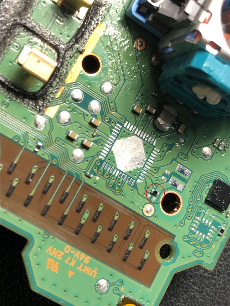

    Na własne życzenie muszę zaczerpnąć języka.
    Nie zrobiłem zdjęcia układu przed jego wylutowaniem i nie jestem pewny jaka jest jego orientacja. Czy "kropka" w prawym górnym rogu (oznaczona okręgiem) jest oznaczeniem pierwszej nogi układu D92003MW? Oraz jaką wartość posiada brakujący element oznaczony prostokątem?
    Płytka jest moją platformą treningowo-naukową używania stacji Hot-Air, nie mam w planach zakładania serwisu, ale na czymś trzeba się uczyć.
    Oznaczenie płyty JDM-050
    Tak - kropka na układzie musi pokrywać się z tą "złotą" kropką.
    Co do brakującego elementu, na różnych zdjęciach tej wersji PCB widać tam element, natomiast wolne miejsce jest pod brakującym układem. Nie przelutowałeś przypadkiem tego elementu właśnie w tamto miejsce?

    Dziękuję za odpowiedź.
    Co do brakującego elementu to mam przypuszczenie, ale żadnej pewności, że w zależności od układu zastosowanego w kontrolerze (TC7736, BD92003) elementy pasywne są różnie konfigurowane na płytce PCB. W moim przypadku były to dwa identycznie wyglądające elementy. Odczyt miernika w teście diody wskazywał opornik o rezystancji 1R (założyłem, że elementy są zwarte) teraz skłaniam się do stwierdzenia, że są/były to dławiki.
    Dodatkowo namierzyłem kolejny zwarty element. Oznaczyłem go okręgiem na zdjęciu. Czy tak powinno być? Nie potrafię znaleźć not katalogowych ww. układów.
