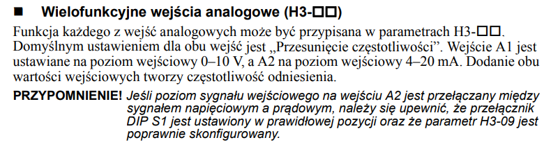

Posiadam falownik Yaskawa V1000 CIMR-VC4A0018FAA 7.5kW/5.5kW, potrzebuje go podłączyć pod silnik 3~ 3kW dmuchawy od nagrzewnicy, falownik był zamontowany do sprężarki w agregacie chłodniczym i sprężarka była sterowana przez przetwornik ciśnienia: zakres prądowy jego jest od 4-20mA a ciśnieniowy -0,8 - 7 bar, a teraz w miejsce tego przetwornika mam podłączony potencjometr liniowy (obrotowy) 2k, nie mogę znaleźć parametru z zakresem żeby zmienić z zakresu przetwornika na zakres potencjometru. Według instrukcji na stronie Zawex poustawiałem parametry ale przy próbie uruchomienia po regulacji potencjometrem wyskakuje mi błąd "ou" tzw. przepięcie DC i wyłącza mi silnik (silnik podstawiony inny na próby), mam do tego zamontowany przełącznik na styk SC - S1 uruchamiający falownik - silnik, spędziłem już trochę czasu przy tym ale nie jestem w stanie sobie z tym poradzić. Czy ktoś kto się w miarę zna na tych falownikach mógłby mi napisać gdzie mam wpisać dane parametry aby mi to zadziałało ? jest książka techniczna ale w języku niemieckim a pierwszy raz mam doczynienia z falownikiem i przerasta to moje możliwości.
Z góry dzięki za pomoc
Poniżej książka techniczna (po niemiecku) i instrukcja szybkiego uruchomienia:
