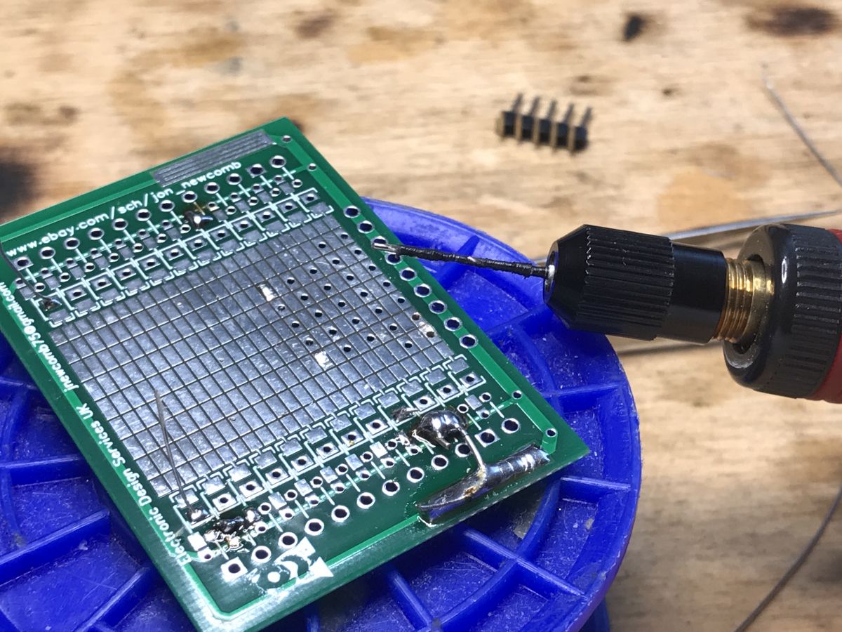

    Zestaw który otrzymałem
    Zacznijmy od tego, jak płytki prezentują się w praktyce. Pierwszy zestaw jaki otrzymałem:
    Różne płytki uniwersalne PCB o zielonym kolorze i dwa arkusze z instrukcjami leżące na drewnianym stole.
    Ta duża płytka TQFP100 to jest ta sama trzy razy na zdjęciu, po prostu od spodu jest duża przestrzeń prototypowa, a z wierzchu opisy roli pinów i m. in. ich wyprowadzenia.
    Drugi zestaw jaki otrzymałem - 48/32pinowe 0.5mm QFP QFN:
    Uniwersalne płytki startowe pod różne układy SMD z powierzchnią prototypową Uniwersalne płytki startowe pod różne układy SMD z powierzchnią prototypową
    Na pierwszy rzut oka widać, że płytki są bardzo dobrej jakości, ale i tak zaraz przetestujemy je w praktyce..

    Zacznijmy od przylutowania PICa. Pozycjonowanie układu, wykonuję to pęsetą antystatyczną ale i tak nie dotykam jego pinów by nie uszkodzić go poprzez ESD, tylko obudowę:
    Złapanie pinów, używam cyny 0.25mm ołowiowej, musi też być topnik:
    Lutowanie; praktycznie nie było zwarć na pinach (ale jak jest zwarcie, to najpierw próbuję samą lutownicą + pastą je usunąć, ruchami wzdłuż pinów, a jak nie idzie to w ostateczności plecionką):
    Po lutowaniu należy sprawdzić każdy pin, zarówno pod kątem połączenia, jak i zwarcia z sąsiadami:

    Teraz pora na złącze ICSP (czyli MLCR, VDD, GND, PGD, PGC). Tu musiałem powiększyć otwory...:
    Gotowe:

    Nie masz tam przypadkiem za małych otworów na goldpiny ?
  • #8 19772243
    SIEKIERA_666
    Posty: 505
    Pomógł: 22
    Ocena: 79
    Z otworami jest dokładnie jak mówisz. Korzystałem z biblioteki modyfikowanej przez "usera" EasyEDA ... sam powiększałem pady i nie sprawdziłem otworów.
    Nie zamierzam ich rozwiercać by nie stracić metalizacji - polutuję na styk.
