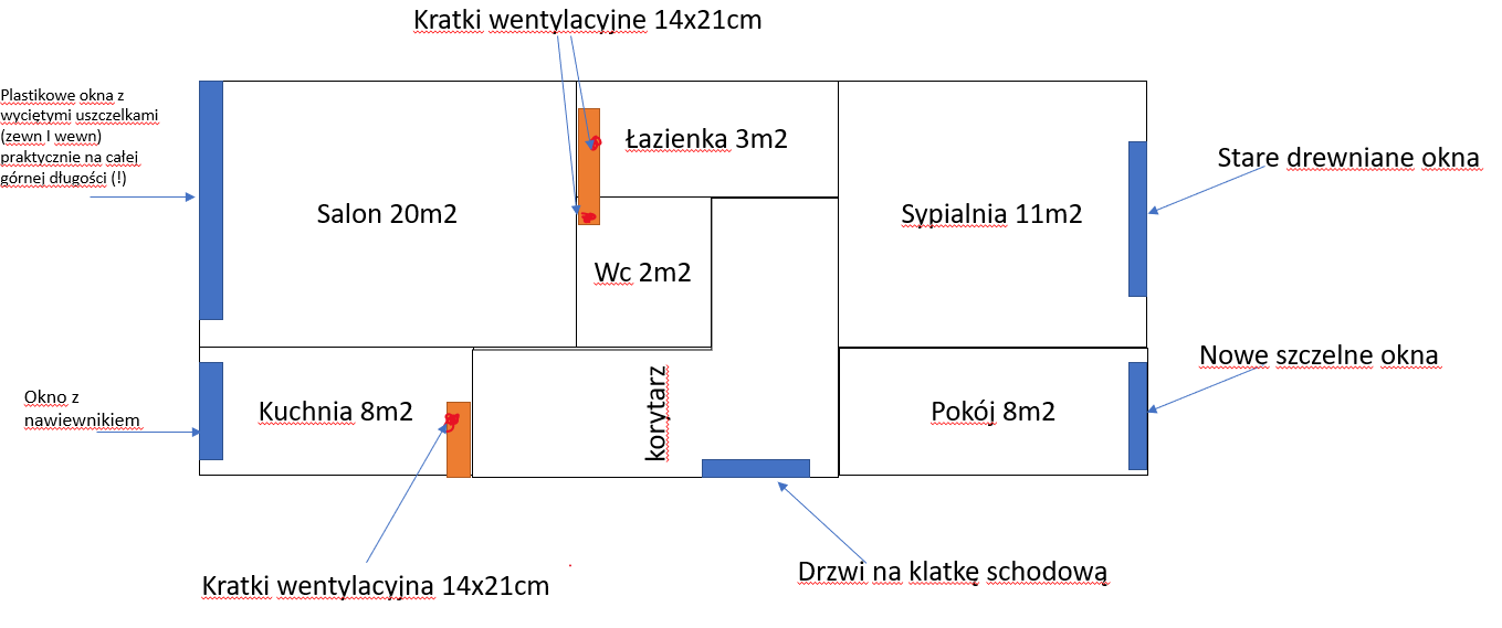

    Cześć,
    Zdecydowałem się założyć nowy post, bo mimo iż przewertowałem sporo stron o tej samej tematyce nadal nie wiem co mogę zrobić.
    Mieszkanie na przedostanim piętrze (3) w bloku z wielkiej płyty. Problem występuje cały czas - z kratki wentylacyjnej w kuchni wieje chłodnym powietrzem, a w dodatku z drugiej strony pomieszczenia wieje z nawiewnika (nie wiem co to za pomysł skoro przepływ powinien być z pomieszczeń czystych do brudnych) więc człowiek stoi w kuchni i wieje na niego z obu stron.
    Kominiarze co rok widzę mają problem ze znalezieniem właściwego ciągu i sugerowali bezustannie zamontowanie nawiewników.
    - jeden nawiewnik jest już w kuchni, a ja teraz wyciąłem dodatkowo po 30-40cm uszczelki zewn i wewn w każdym oknie w salonie - jest zimno a nadal jest cofka
    - okno plastikowe w malym pokoju rozszczelnione, a w sypialni i tak nie są szczelne.
    - kuchenka gazowa z kuchni została zlikwidowana
    - okna na klatce schodowej są super szczelne i nie ma tam kanałów wentylacyjnych (podciśnienie?) - jak otworzę całkiem okno na klatce i drzwi do mieszkania wtedy brak cofki (podobnie jak kiedy calkiem uchyle ktores z okien w domu)
    - komin w kuchni patrząc przez lusterko wydaje się najkrótszy (widać światło dzienne i obrotowy mechanizm)
    Już nie mam pomysłu co robić - skoro nawet takie rozszczelnienie okien nic nie daje. Pytanie - skoro z kratki ciągnie, to DOKĄD idzie zużyte powietrze? Może być tak, że kanały są za duże? Mieszkanie było budowane z założeniem nieszczelnych okien, nieszczelnych drzwi na nieszczelną klatkę schodową i użycie gazu w kuchni oraz łazience (obecnie tylko w łazience). Nie spodziewam się pomocy współdzielni, bo oni tylko mówili o nawiewnikach i uchylaniu (!) okien. Ewentualnie pismo do Nadzoru Budowlanego, ale muszę mieć podstawy i pokazać że zrobiłem wszystko co w mojej mocy.
    Ps: Czasem z kratki oprócz powietrza czuć zapach dymu papierosowego od sąsiadów
    Proszę o pomoc - niedługo moja rodzina się powiększy i nie chcę przeziębień ani wdychania smrodu i roztoczy i innych paskudztw z komina

    Zaślep na próbe kratke w łazience. Jak za mocno ciągnie to może zasysać kuchnią.
  • #5 19753664
    mjelec
    Poziom 5  
    Posty: 61
    Ocena: 4
    w łazience całkiem zaślepiłem, w wc połowę i nadal wieje

    Rozszczelnij, albo uchyl okno na klatce schodowej, a zakładając, że masz niezbyt szczelne drzwi na klatkę schodowa, powinno zmienić ciąg w kominie.

    Zaślepiłem oba kanały wentylacyjne - nadal ruch powietrza odbywa się w stronę kuchni. Pomaga spore rozszczelnienie okna w małym pokoju lub uchylenie w kuchni (przypominam, że w salonie nie ma uszczelek w górnych częściach 3 okien). Kuchnia jest na wschód.
  • #11 19755052
    stanislaw1954
    Posty: 15263
    Pomógł: 2018
    Ocena: 4686
    A co z próbą zaproponowaną w #6 ?
  • #12 19755121
    mjelec
    Poziom 5  
    Posty: 61
    Ocena: 4
    Jak całkiem uchylę okno na klatce (ktoś z powrotem zamyka "bo zimno" zapewne) to muszę jeszcze otworzyć drzwi i wtedy jest poprawa. Usunąłem uszczelki z dołu i góry w drzwiach wejściowych, ale to nadal widać za mało.
    Mieszkam na 3 piętrze, nademną jest jeszcze jeden lokal, a nad nim suszarnia - może w niej być coś nie tak? Co do komina - w łazience i wc nie widać nieba, więc pewnie kanał wyprowadzony jest "w bok". W kuchni widać niebo i obracający się element - nasadę kominową.
    edit: Z zewnątrz wygląda na to, że komin wychodzi z budynku powyżej sąsiadów i nie jest ocieplony - przylega tylko jedną ścianą do ściany suszarni. Następnym razem zrobię zdjęcia
    Minęło kilka godzin kiedy kratki w łazience i wc są zalepione - wrócił poprawny ciąg w kuchni. Robiłem "obrzęd gromniczny", ale trudno o interpretację wyników bo mam wrażenie że powietrze "stoi"

    Rozumie, że zimno i że ktoś zamyka, ale jeśli nie będzie dopływu od dołu z klatki schodowej, to wentylacja niestety będzie działać odwrotnie. To jest skutek zbyt szczelnych okien, ale i drzwi do mieszkania , jak i wejściowych do klatki schodowej.

    Czyli co - mam wybór a) bardziej szczelne (ale nie całkowicie) okna i wychłodzona kuchnia do której wlatuje paskudztwo z komina b) nieszczelne okna i wychłodzenie całego mieszkania?

    Jeśli byłaby to tylko wada wentylacji w kuchni i niemiłe zapachy, to jeszcze można by szukać przyczyny u sąsiadów z niższych kondygnacji podłączonych do tej samej wentylacji. Problem z wentylacją z łazienki, gdzie masz piecyk gazowy, bo może się to źle skończyć, jak niestety czasem się czyta.

    Częściowo uchodzi kratkami w łazience i wc a częsciowo też kanałem spalinowym od "Junkersa" w łazience. Tylko przypadkiem z tym ostatnim nic nie kombinuj.
    Przyczyną wstecznego ciągu w kuchni może być też ten słabo ocieplony kanał wentylacyjny. To jest błąd. Ciepłe powietrze nie ma szans żeby swobodnie "uciec" grawitacyjnie tym kanałem, robi się w nim wsteczny ciąg.
    Doraźnym rozwiązaniem jest ta klapa zwrotna o której koledzy tutaj wspomnieli. Tylko że pozbawiasz się w ten sposób wentylacji w kuchni. Bo klapa zwrotna, nawet taka w formie cienkiej folii, powinna współpracować z wentylatorem. Naturalny ciąg grawitacyjny, nawet we właściwym kierunku, może jej nie otworzyć. Dlatego jednemu z kolegów tu wyżej kominiarze marudzili na takie rozwiązanie, i słusznie.
    Tylko że jak masz kanał spalinowy w mieszkaniu (od "Junkersa" w łazience) to zabronione jest w ramach tego samego pomieszczenia, a w zasadzie nawet całego mieszkania, używania wymuszonej wentylacji mechanicznej. Bo możesz niechcący odwrócić ciąg w kanale spalinowym, a to już jest niebezpieczne.
