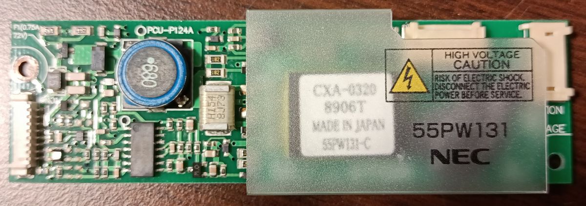

    Witajcie.
    Mam pytanie, czy jest sens szukać fachowca, który jest w stanie naprawić taką płytkę? Jej awaria powoduje, iż ekran na urządzeniu nie działa, tzn. jest czarny. Mam ich około 40-50, handlowa nazwa to NEC 5 V Inverter. Z góry zaznaczam, że jestem zielony.

    Wszystko zależy od ceny nowego oraz od kosztów naprawy.
    To co podajesz to inverter zasilający lampy CCFL do podświetlania - pewnie u Ciebie jakiś wyświetlacz. Często przyczyną uszkodzenia są same lampy, ale jeżeli u Ciebie wymiana na nowy ożywia sprzęt to można zakładać że jest coś konstrukcyjnie źle dlatego tak padają.

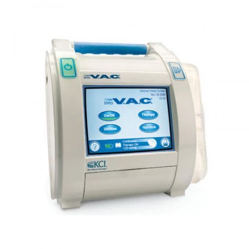

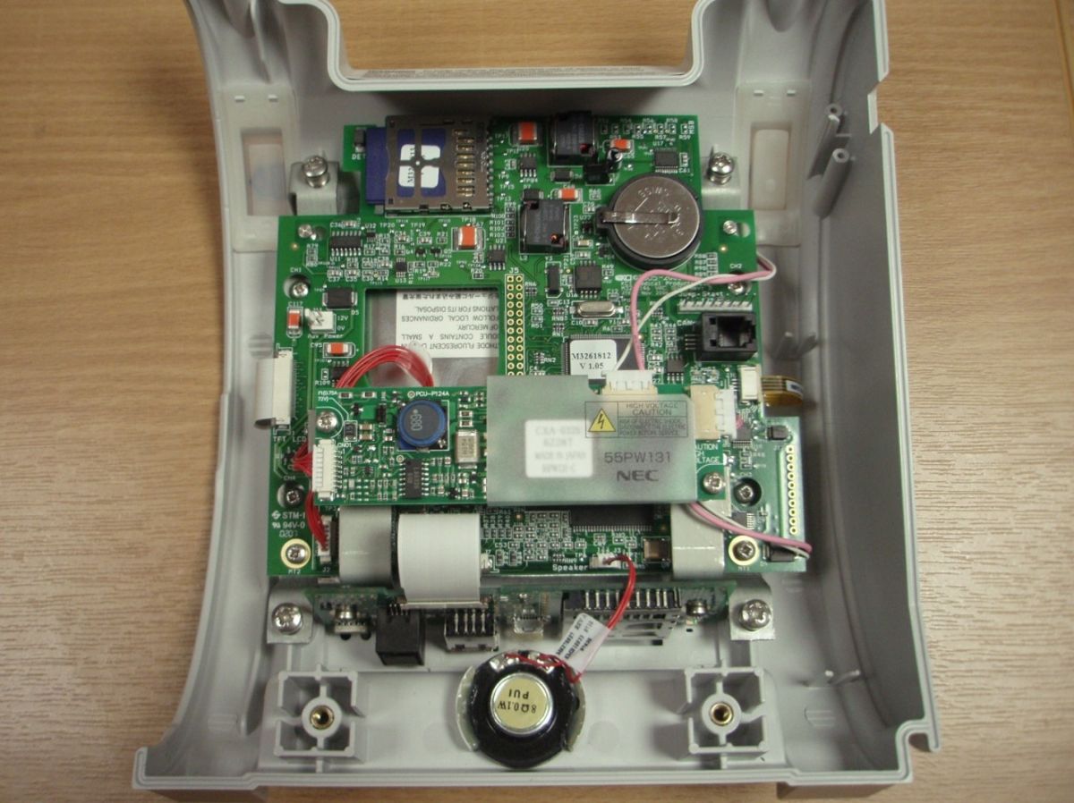

    CobraCobretti
    Bardzo Wam dziękuję za odpowiedzi. To jest takie urządzenie jak na zdjęciu i jest zmorą tego modelu. Producent wycofał wsparcie 2 lata temu. Sprzęt pada a powinien pracować w szpitali podpięty do ludzi. Obawiam się, że problemem może być znalezienie falownika z takimi 3 wejściami. Jest sens gdzieś tego szukać? W praktyce to wygląda tak:
    Wejście jest jedno.
    Co tam jest kluczem przetwornicy?
    Inny pomysł to przerobienie podświetlenia na LED...

    Co do naprawy, to jeżeli trafa i cewki są całe a sterownik dostępny to może nie być taka trudna sprawa, a jednocześnie występująca podobnie we wszystkich.

    Moim zdaniem jest naprawiać pod warunkiem, że transformator nie ma przebicia.

    W takich inwerterach bardzo często są bezpieczniki smd, czy to sprawdziłeś :?:
