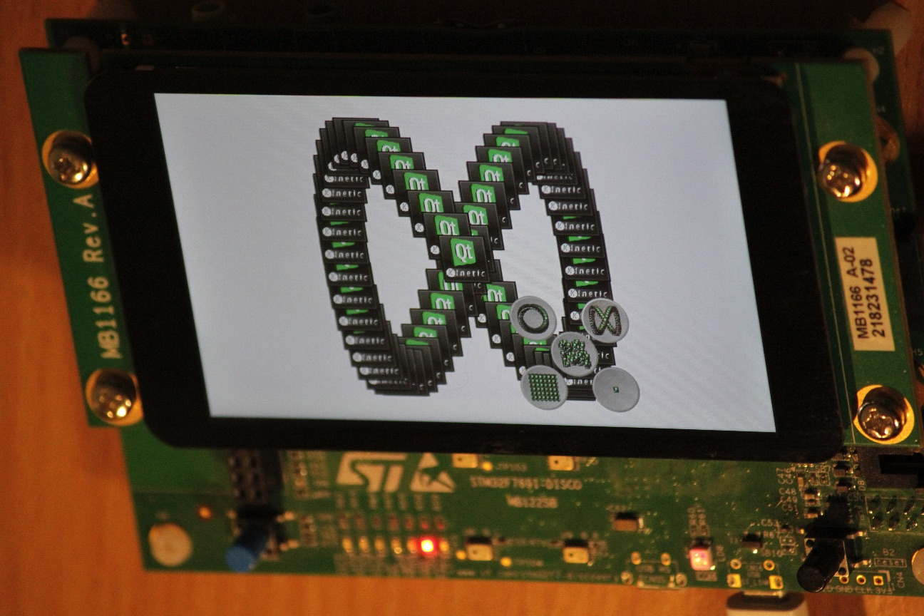

Pomyślnie uruchomiono: „animatedtiles” na płytce docelowej STM32F746G-Discovery, jednakże zauważono, że ekran został wyrenderowany tylko w górnej połowie. Oczywiście można by próbować rozwiązać ten problem poprzez natychmiastowe debugowanie na płycie, ale jest prostszy sposób — można najpierw uruchomić i debugować przykład w środowisku Linux.

W ten sposób widzimy to samo zdjęcie ponownie tylko w górnej połowie ekranu. W kodzie źródłowym (examples/animation/animatedtiles/main.cpp) można zauważyć, że aplikacja zaczyna się od: „view-> show()”, co oznacza, że nie jest w trybie pełnoekranowym. Sugeruje to, że aplikacja nie pracuje w trybie pełnoekranowym, dlatego wystarczy odrobinę zmodyfikować kod: „animatedtiles”, dodając opcję: „-fullscreen”.

Aplikacja została zmodyfikowana i zbudowana ponownie w Embox celem sprawdzenia, czy pomyślnie działa na QEMU. Jednak, kiedy zainicjowano aplikację na docelowej płytce otrzymaliśmy błąd: „Brak pamięci”. Oznacza to, że rozmiar sterty w naszej konfiguracji nie jest wystarczający dla tej aplikacji. Wykorzystano zaawansowane narzędzia programistyczne w systemie Linux, aby rozwiązać problem, tj. oszacować wymagany rozmiar sterty. W pierwszej kolejności zastosowano aplikację Valgrind, czyli narzędzie do debugowania i badania zużycia pamięci, Massif to profiler sterty (i jest częścią Valgrind).
Okazało się, że ta aplikacja potrzebuje sterty o wielkości około 2,7MB. Po ustawieniu rozmiaru na 3MB w konfiguracji Embox i ponownym uruchomieniu programu wszystko działało z powodzeniem w trybie pełnoekranowym.

Wypróbowano też aplikację na podobnej płytce, ale z większym wyświetlaczem. W tym przykładzie użyto modułu STM32F769I-Discovery z rozdzielczością wyświetlania 800 × 480. W danym ujęciu wymaga on prawie 1MB tylko dla bufora ramki w trybie kolorowym (16-bitowy kolor -800 x 480 x 2 = 768000), jednak na samej płytce jest wystarczająco dużo (16MB) zewnętrznej pamięci SDRAM, toteż nie stanowi to problemu.
Uruchomiono QVFb z nową rozdzielczością (800 × 480):
I użyto Valgrind jak poprzednio, aby oszacować wymaganą wielkość sterty:
Okazało się, że aplikacja potrzebuje około 6MB. Skonfigurowano rozmiar sterty pod 6MB i pomyślnie uruchomiono: „animatedtiles” na płytce STM32F769I.
