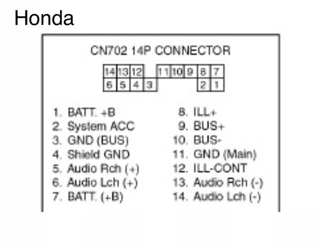

Cześć,
Została mi zmieniarka/emulator cd firmy DMC do hondy accord z wejściem na 14 pin, ale nie posiadam do niej kabla. Niestety obecnie nie można dorwać kabla. Jest to kabel 14 pin do VGA (D-sub). Znalazłem podobny kabel do suzuki, ale z mojego śledztwa wychodzi, że piny się różnią w stosunku do accorda. Tutaj link do kabla:
Kabel zmieniarki Suzuki
Znalazłem schematy wtyczek od Hondy oraz Suzuki
Honda:
Suzuki:
Czy jedyną różnicę stanowią piny 12 i 11? Wyglada jakby tylko główne uziemienie trzeba było przerzucić z suzuki z pina 12 na 11 i powinno być to samo, czy ktoś może potwierdzić? Są też różnice, że w hondzie są jakieś ill+, ill-cont nie wiem co to i co ewentualnie miałbym z tym zrobić. Tak samo w suzuki są LANy a tu są BUSy mam nadzieje, że to jest to samo, tylko w sumie w suzuki jest LAN mute a w hondzie tego nie ma. W Suzuki jest też NC, rozumiem to jako no connection, czyli pusty pin?
Ogólnie różnice są od 8 pinu do 12go, ale większość wygląda jak różnice w nazewnictwie. Rozumiem, że trzeba zamienić tak jak wspomniałem uziemienie z 12 na 11?
