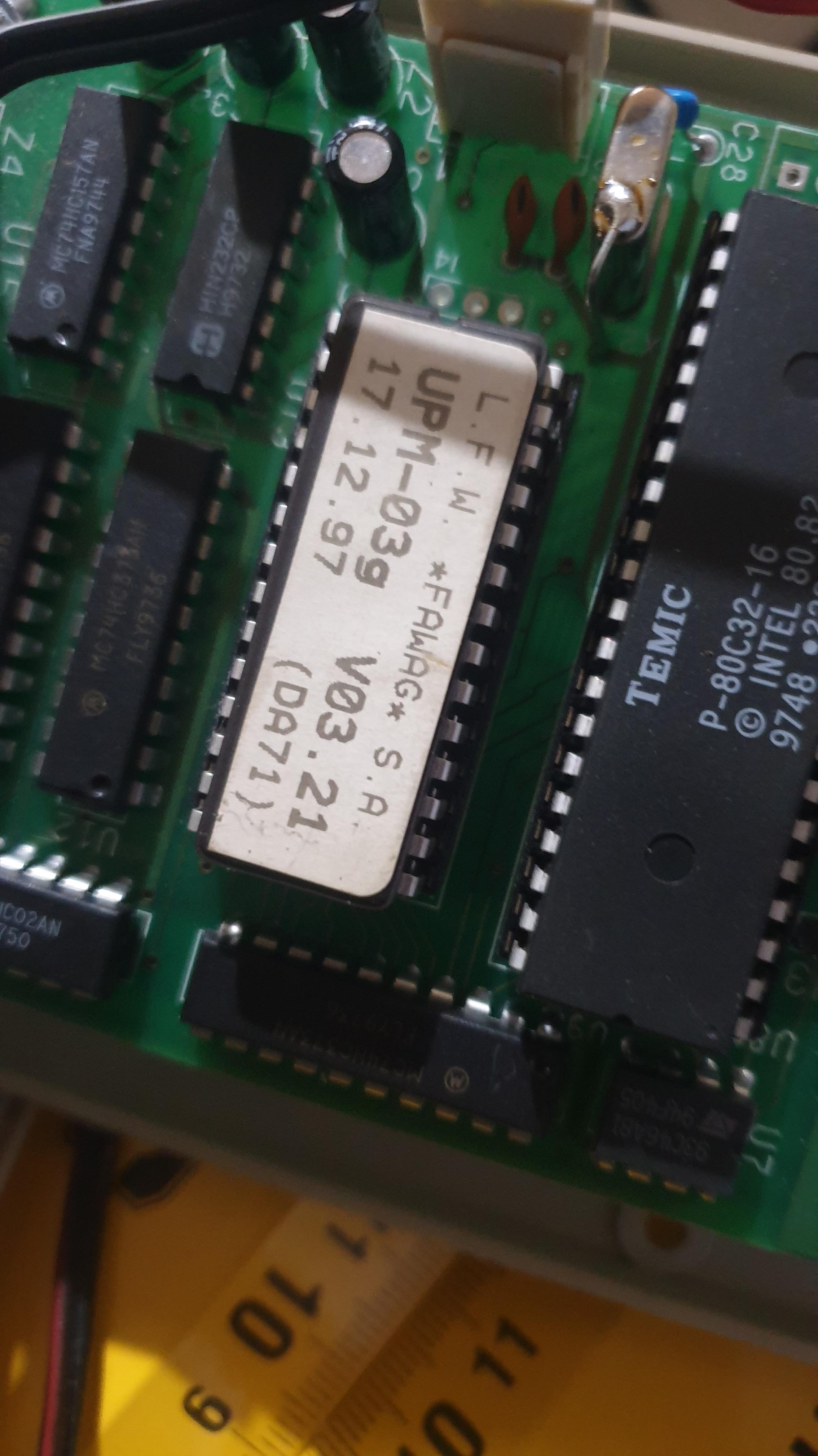

    mam wagę z Lubelskich Fabryk Wag, model TP-60/1 z miernikiem ZOT-3 i UPM-03.
    Waga ma problem z zerem - po włączeniu widnieje na niej 38,38 kg, nie da się jej skalibrować - przy próbach wyrzuca ERR 5.
    Proszę o pomoc czy mozna samemu skalibrować ją czy zostaje tylko serwis?
    Dodam, że waga była w serwisie - stwierdzili że wszystko ok i tylko skalibrowali i po miesiącu problem powrócił..
    FAWAG TP-60/1 z miernikiem ZOT-3 i UPM-03: błąd ERR 5, kalibracja i powrót problemu20211209_1..445.jpg Download (643.98 kB) FAWAG TP-60/1 z miernikiem ZOT-3 i UPM-03: błąd ERR 5, kalibracja i powrót problemu20211209_1..850.jpg Download (2.62 MB)

    mawi2
    Sprawdź czy od strony spodniej płytki pod epromem jest dolutowany 3 pinowy element , jest to reset.
    Probelem tej wagi jest zapis danych w pamięci EEPROM i błędny /uszkodzony/ sygnał resetu. Do naprawy.
