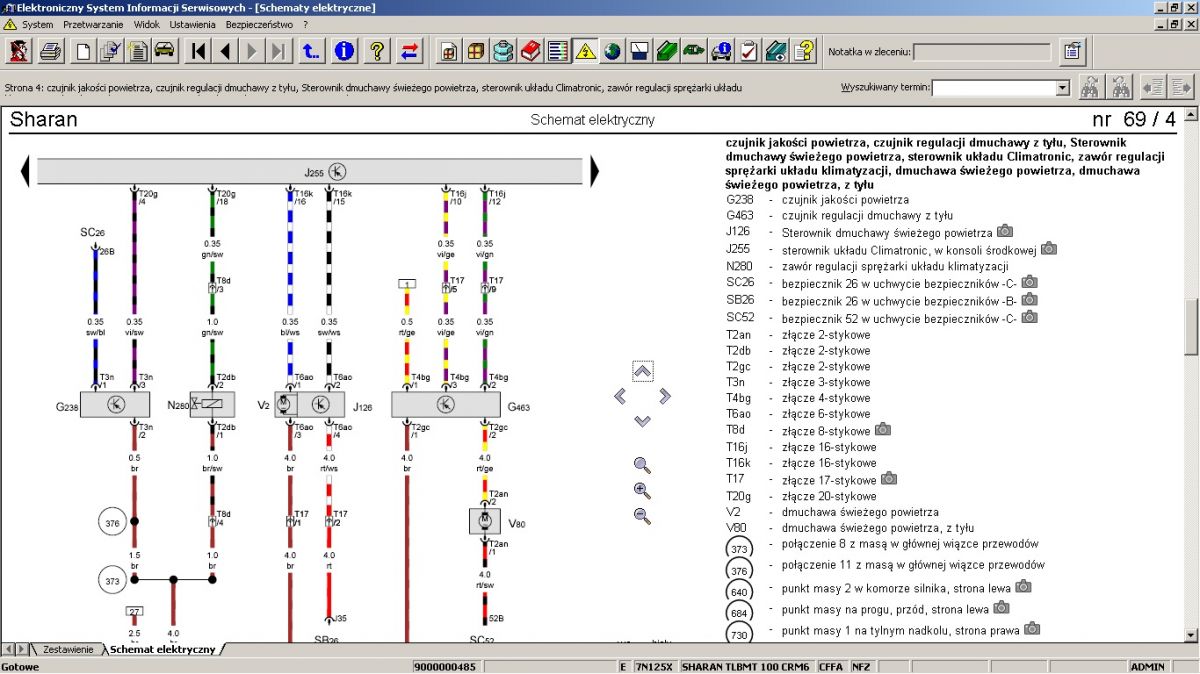

    VW Sharan 7n 2014 r - błąd czujnika jakości powietrza, na wtyczce czujnika (pin nr 1) brak zasilania +12 (po stacyjce), wszystkie bezpieczniki sprawne (skrzynka w komorze silnika i pod kierownicą). Gdzie jest bezpiecznik od tego czujnika, co może być przyczyną?

  • #5 19756377
    Adam Biegaj
    Błąd jest ten sam przy wpiętym i wypiętym czujniku i z innym czujnikiem tak samo. Auto kupiłem niedawno z tym (m.in) błędem i nie mogę go skasować.

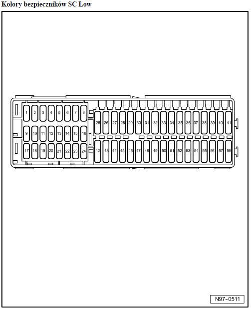

    Dzięki za schemat, SC26 - bezpiecznik 26 w uchwycie bezpieczników -C-, ale tzn. gdzie go znajdę? Sprawdziłem bezpieczniki w komorze silnika i pod kierownicą (po lewej stronie) i takiego oznaczenia nie znalazłem, czy jest jeszcze inna skrzynka bezpieczników?

    #7 19756503
    einstein albert
    Po lewej stronie pod kierownicą.
    Sprawdź żarówką (kontrolką)czy jest ma tym bezpieczniku napięcie. Nie miernikiem, musisz obciążyć obwód. Jeżeli napięcie i bezpiecznik ok.to sprawdź wiazkę na podszybiu.

  • #8 19757908
    Adam Biegaj
    Alleluja!!!
    Albercie, i nie pomyliłem świąt, tabliczka z rozkładem bezpieczników była strzałem w dziesiątkę. Gdyby nie Ty dalej szukałbym wiatru w polu, nie było w ogóle tego bezpiecznika, a ja już podłogę chciałem zrywać (rozpruwać wiązkę na podszybiu).
    Włożyłem, + na czujniku się pojawił i skasowałem błąd w VCDS!

    W skrzynce bezpieczników (pod kierownicą) brakowało bezpiecznika obwodu czujnika SC26 (5A). Po otrzymaniu schematu skrzynki bezpieczników od Alberta wszystko się wyjaśniło, czujnik dostał zasilanie i błąd dało się skasować. Dziękuję bardzo.
