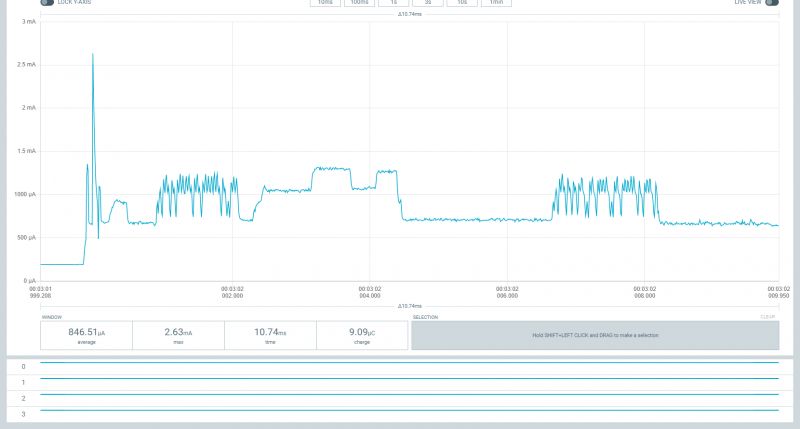

    Wszystko jest jak na dłoni, zoomując można oglądać poszczególne fazy aktywności termometru.
    Początek, to wybudzenie z IDLE (pobór prądu ok 200 µA, co jest zgodne z darasheet, który mówi, że dla zegara 1 MHz, zasilania 3 V prąd wynosi 0,075 - 0,2 mA)
    Czujnik zasilany jest z pinu kontrolera, ale nie widać momentu jego włączenia.
    Dalej są drobne szpilki, to jest transmisja do czujnika temperatury.
    Następnie szersze schody - to z pewnością okres przetwarzania czujnika.
    Znów szpilki, czyli transmisja podczas której odbieram zmierzoną temperaturę.
    Po wyłączeniu czujnika kontroler przygotowuje ramkę do wysłania, i tu można dopatrzeć się różnicy w poborze prądu z czujnikiem włączonym i wyłączonym. Linia pomiędzy przetwarzaniem danych przez czujnik a drugą transmisją jest nieznacznie wyżej niż ta po wyłączeniu czujnika. Raptem 10 czy 20 µA... :-)
