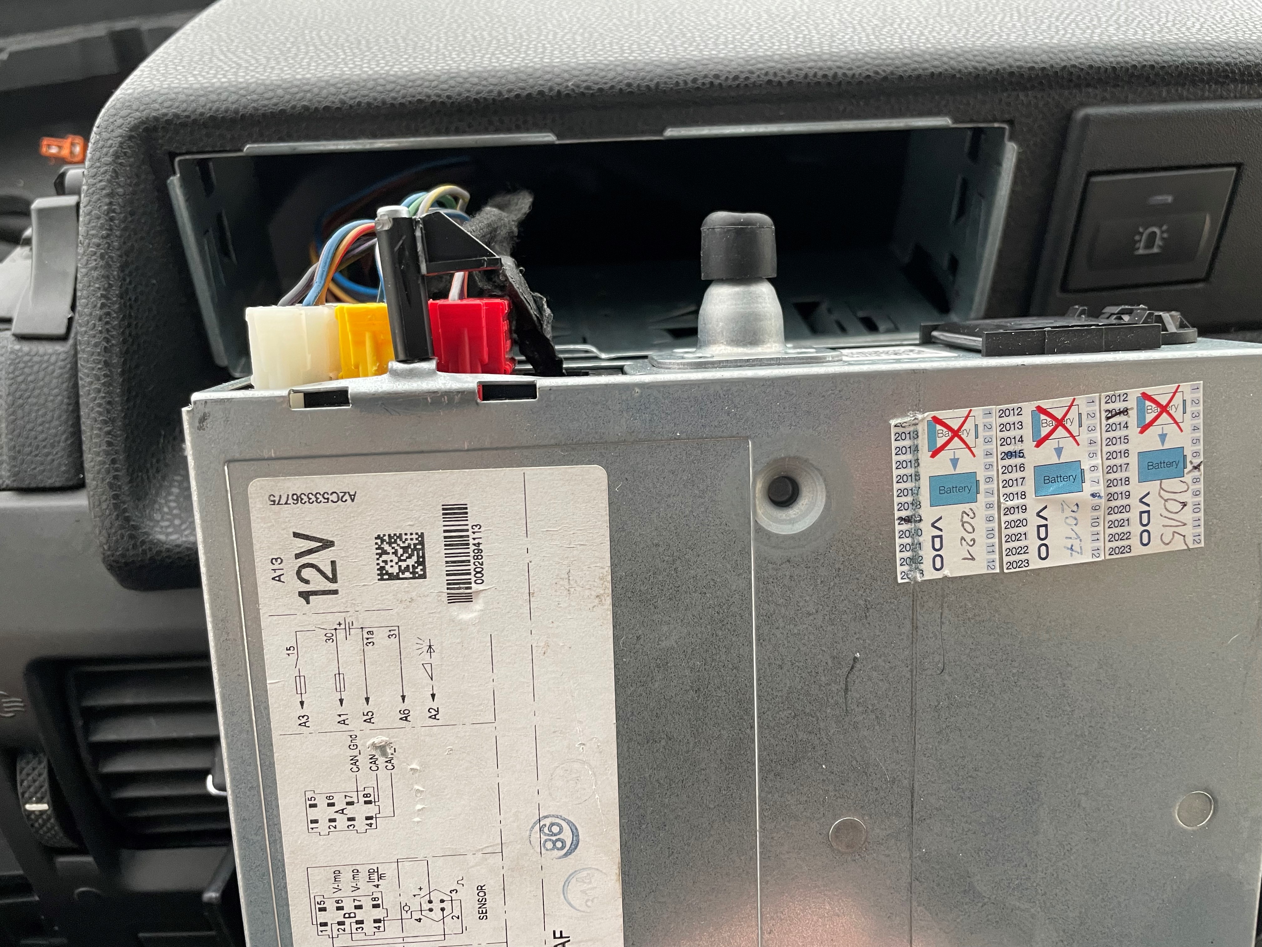

czarturek 11 Gru 2021 12:14 2010 12
  • #1 19756940
    czarturek
    Poziom 7  
    Mam kłopot z przeglądem w kupionym transicie. Na zegarach nie wyświetla się całkowity przebieg auta. Ten tylko na tachografie, który chcę usunąć (DMC do 3500 kg). Tachograf VDO na konsoli środkowej. Do tacho wchodzą 3 kostki: biała, żółta, czerwona. Wypięcie ich nic nie zmienia. W serwisie tacho mówią, że symulator nie załatwia sprawy, zalecają wymianę zegarów - to nie pomogło. W serwisie forda nic nie wiedzą :(
    Zrobię to sam czy tylko w jakimś serwisie? Warszawa i powiaty płd/zach - może kogoś polecacie?

    Nie wiem, ale trochę dziwne, bo idzie przecież po CAN i w zegarach też powinno być. A co się stało jak dostał inne zegary, też nic nie ma ?
    Poszukaj kogoś nawet z Forscanem i zobacz co jest w konfiguracji oraz IPC.

    Na wyświetlaczu są 3 linie. Jednak wyświetlają tylko dwie: zasięg i przebieg dzienny. Dolna, domyślam się, że z ODO nie wyświetla. Nie działają też przyciski zmiany wyświetlacza - zużycie paliwa itp. Co to Forscan?

    wymiana zegarów nic nie wniesie po podłączeniu od razu będzie to samo,bo BCM tym rządzi ,emulator to chyba tylko prędkość zacznie wskazywać o ile wcześniej nie było po odpięciu tachografu.
    Na początek zmiana konfiguracji w bcm.

    Tak BCM odbiera sygnały z czujników i wysyła do zegara o stanie licznika, przebiegów i prędkości chwilowej. Tu wygląda jak by zegary nie odbierały części (jeżeli jest prędkościomierz) tylko przejął to tachograf. No chyba że tachograf dostaje wszystko po CAN a później on decyduje co ma iść do zegara - zależy jak to jest spięte, ale co wtedy z immo.
    Fakt że trzeba to podłączyć pod komputer i zobaczyć co jest w konfiguracjach.

    Dobry serwis tacho powinien to ogarnąć.
    Ewentualnie ASO ale to trochę stare auto, tam nikomu nie chce się grzebać z takimi rzeczami.
    Sam tego nie ogarniesz.

    Pod OBD był podłączony ale raczej nie był to forskan, może jakiś uniwersalny program, nie znam się. Kumpel który mi to sprawdzał wyjechał i nie mam kontaktu chwilowo.
    Jutro auto i tak idzie na serwis do Warszawy (coś nierówno pracuje silnik, albo wtryskiwacz). Rzecz w tym, że słabo z transportem bez tablic. Mam nadzieję, że tam sobie poradzą
