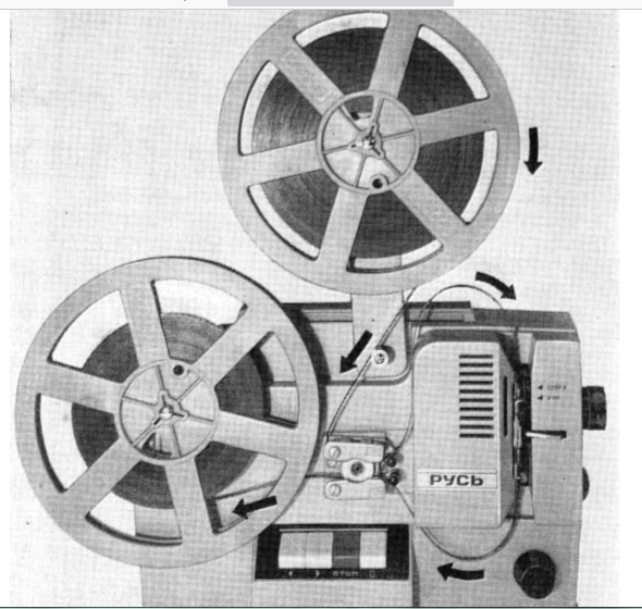

[Rozwiązano] Dysfunkcje w przesuwaniu i wyświetlaniu filmu w projektorze Ruś/Pycb 8
NamoDev 11 Gru 2021 13:08 432 4

    Wygląda na to, że taśma filmowa jest nieprawidłowo włożona do mechanizmu przeciągania. Dysfunkcje w przesuwaniu i wyświetlaniu filmu w projektorze Ruś/Pycb 8

    Czy przełącznik rodzaju filmu jest dobrze ustawiony?
    Przy kanale filmu są takie napisy S8 i N8, na przeciw jest taka dźwignia - wydaje mi się, że film jest super 8 (S8) a przetacznik jest na N8 - normalny 8mm. Jak się zmiatało rodzaj taśmy filmowej to trzeba było przełączyć ten przełącznik i wymienić rolkę napędową (były dwie w komplecie) - inna wielkość i rozstaw perforacji na taśmie S8 i N8 daje inne ząbki na kole napędowym i konieczność przełączenia skoku klatki w kanale.

    Nie wiem dlaczego ale przy wejściu do lampy taśmę trzeba lekko przytrzymać dzięki temu cały system zaczyna działać.
