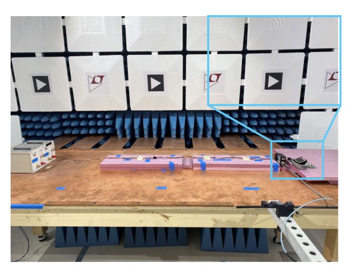

W tym teście CE są mierzone metodą sondy prądowej w konfiguracji zgodnej z normą pomiaru EMI CISPR 25, jak ukazuje to rysunek 3. CE można testować metodą sondy napięciowej lub sondy prądowej, ale standard wykorzystujący tę drugą regułę jest ogólnie uważany za bardziej rygorystyczny. Zamiast mierzyć napięcie wyjściowe z sieci LISN, obecna metoda CE użytkuje sondę prądową o dużej szerokości pasma do pomiaru sygnałów szumu CM rozchodzących się przez przewód zasilający lub wiązkę przewodów w odległości 50 mm i 750 mm od testowanego urządzenia. Dane szczytowe i średnie dotyczące CE są zbierane przy każdym cyklu pracy urządzenia i porównywane z opublikowanymi limitami wynikającymi z norm.
Rys.3. Konfiguracja pomiaru emisji przez sondę prądową CISPR 25 (CE) w komorze testowej EMI (50 mm).

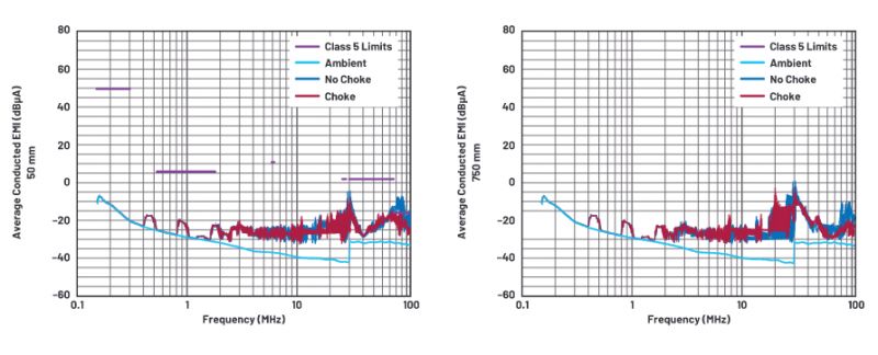

Dławik w trybie wspólnym tłumi szum EMI pasma FM
Prąd szumu CM, który jest generowany, podczas przełączania kluczy wycieka do masy odniesienia przez pojemność rozproszoną i powraca przez wejściowe i powrotne ścieżki w tym samym kierunku. A zwiększając impedancję trybu wspólnego w pętli za pomocą dławika CM, można stłumić niepożądany szum wspólny.
Rysunek 4 przedstawia wyniki pomiarów CE ze średniej dla 50 mm i 750 mm, porównując pierwotny obwód bez dławika oraz w jego obecności i instalacji przed obwodem sterownika LED. Poziom szumów otoczenia jest również pokazany jako poziom odniesienia. Zakłócenia w pasmie FM CE (od 76 MHz do około 108 MHz) zostały zredukowane o ponad 8 dBµA.

Rys.4. Sonda prądowa CE pokazuje, że emisje są niższe w paśmie FM, gdy używany jest dławik w trybie wspólnym.
