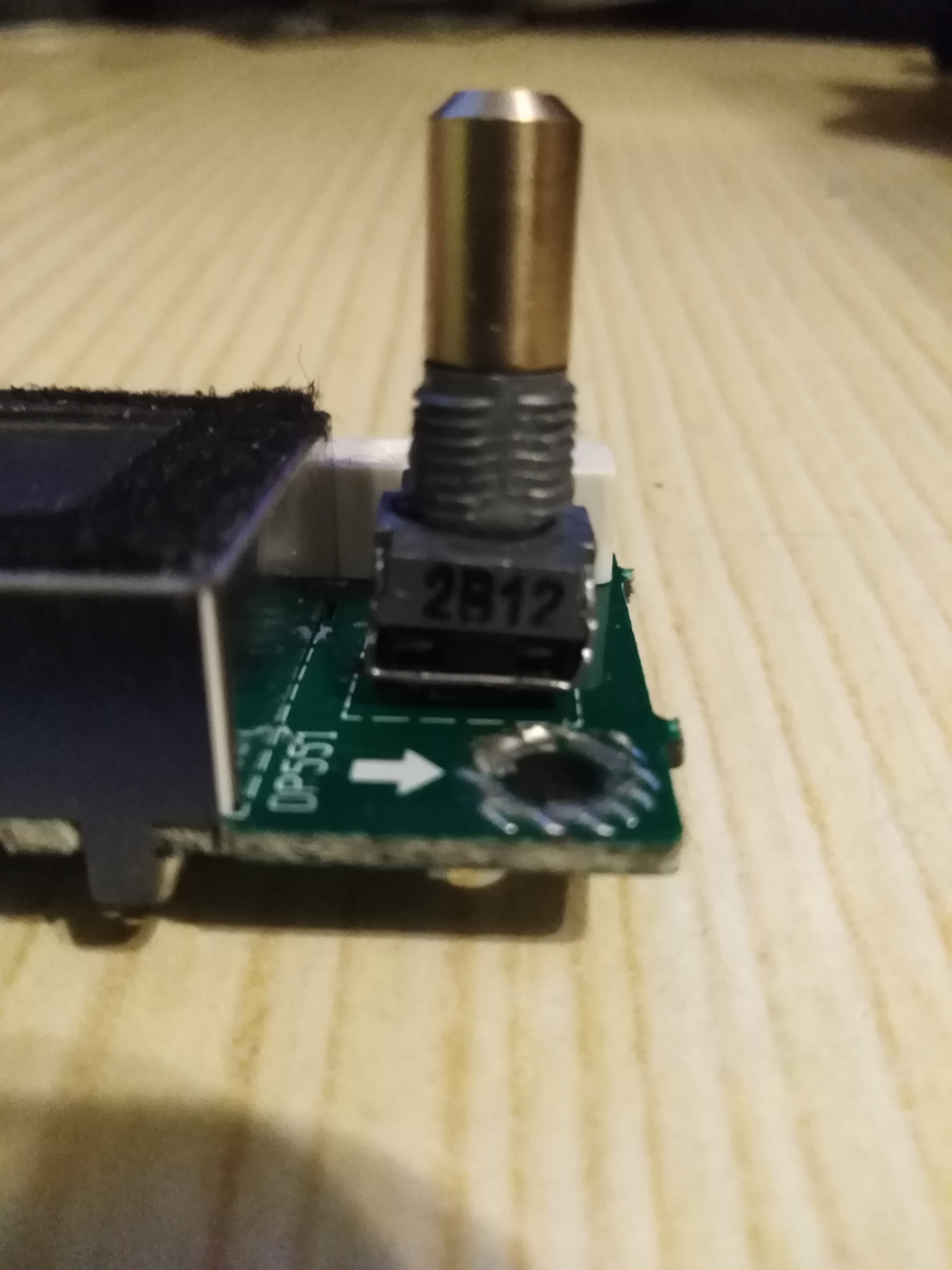

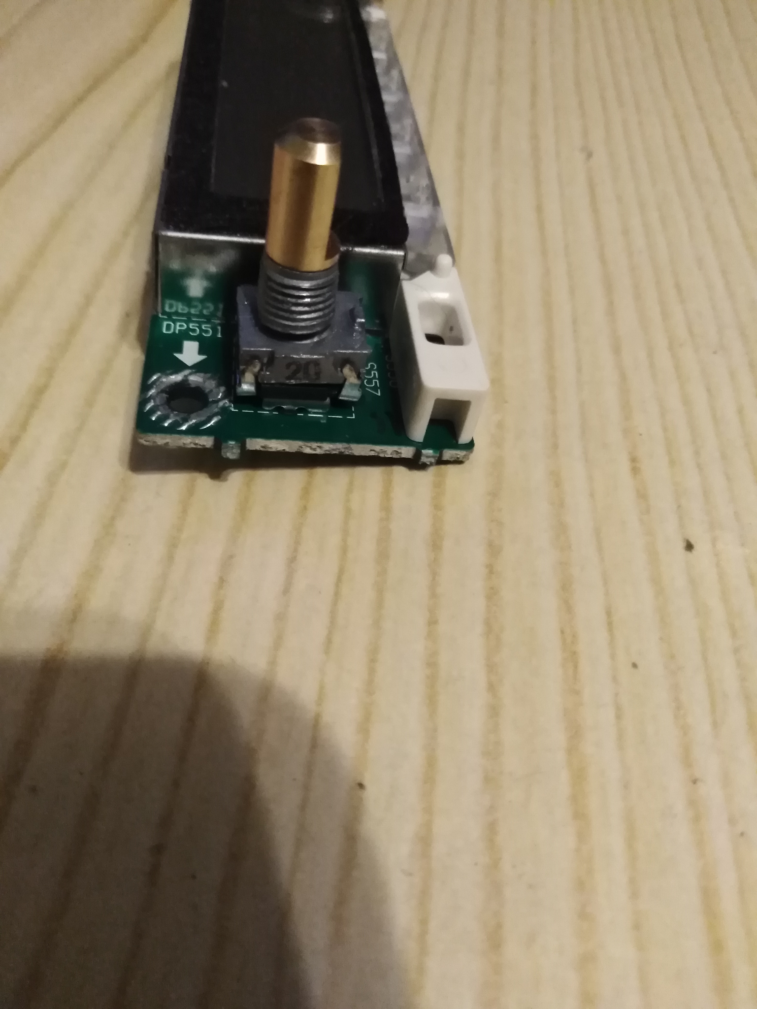

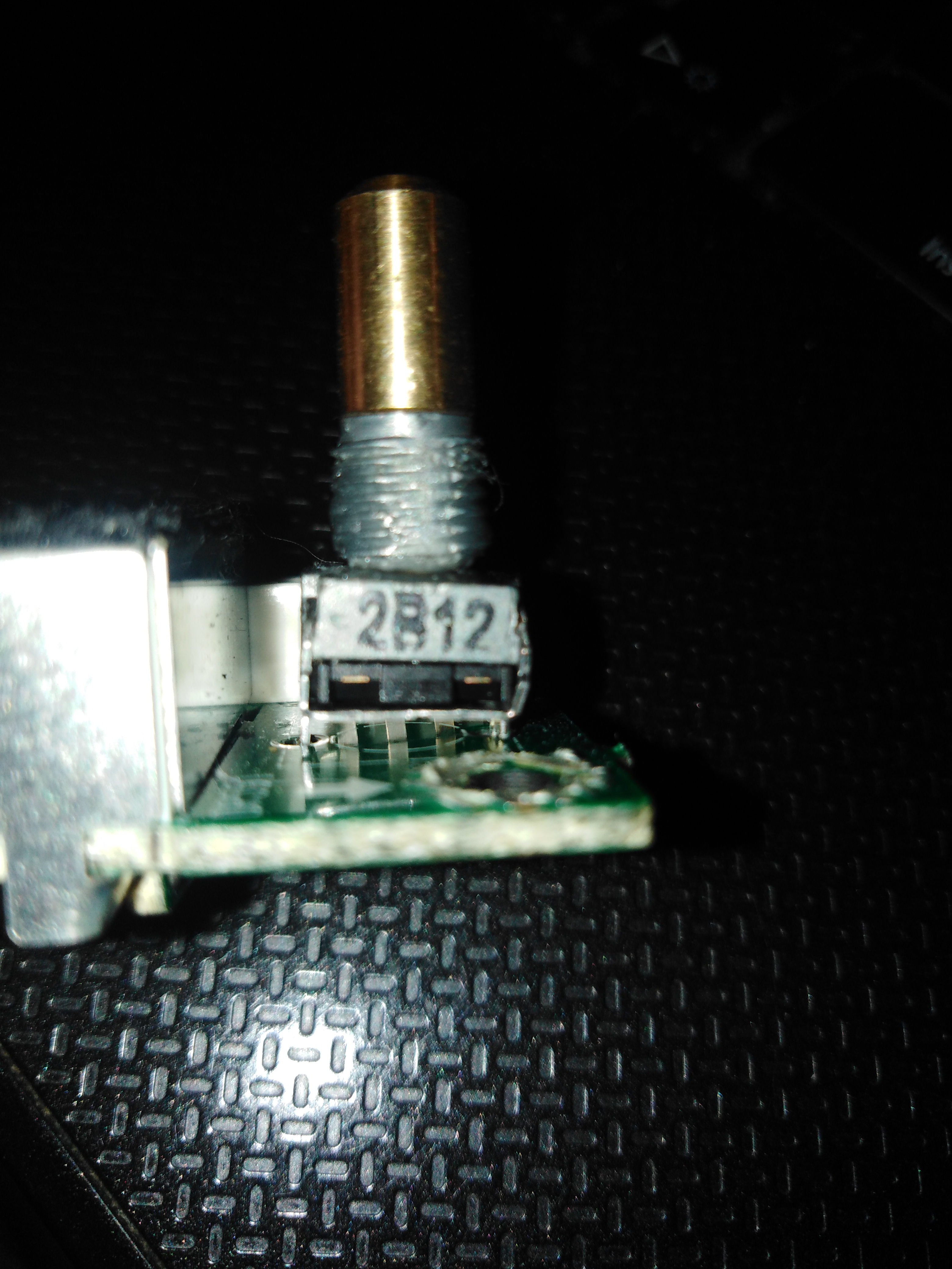

    Witam; Czy ktoś może mnie poratować; Upadło mi radio podczas transportu i niefortunnie złamał się potencjometr od zmiany kanałów; Na szybko skleiłem klejem ale nie zalało tak że teraz nic nie zmienia; Potrzebuję nazwy, parametrów lub innej pomocy aby dobrać coś podobnego;

    Tylko że to nie jest potencjometr tylko enkoder, mimo obracania gałką są to całkowicie inne elementy.

    Pytanie czy zwieranie lewej i prawej pary blaszek powoduje zmianę kanałów do góry i do dołu ? Jeżeli tak jest to przełącznik lewo-prawo i w takiej postaci raczej nierealny do kupienia. Jeżeli zwieranie blaszek nie wywoła zmiany kanału jest to encoder inkrementalny i wówczas można by coś podobnego zamiennego wstawić, ale w CB radiach encoderów inkrementalnych się nie stosuje.

    Jest to element na trzech nóżkach o oznaczeniach jak na foto o oznaczeniach: 2B12;20

    Co ja mam niby odpisać ? Jakieś napisy z du.. y sobie chińczyk namalował, które nic nie znaczą. Trzeba zrobić test że zwarciem pinów żeby określić czy to przełącznik typu impulsator czy encoder inkrementalny.
