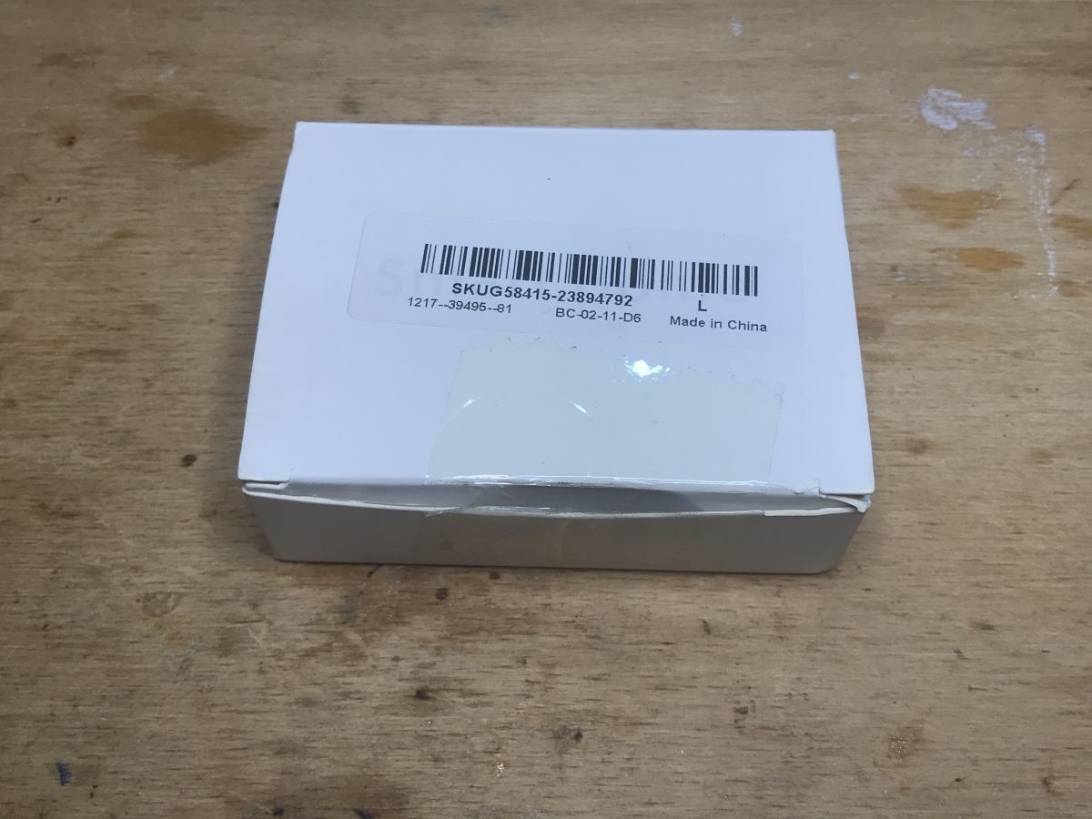

    Zawartość zestawu

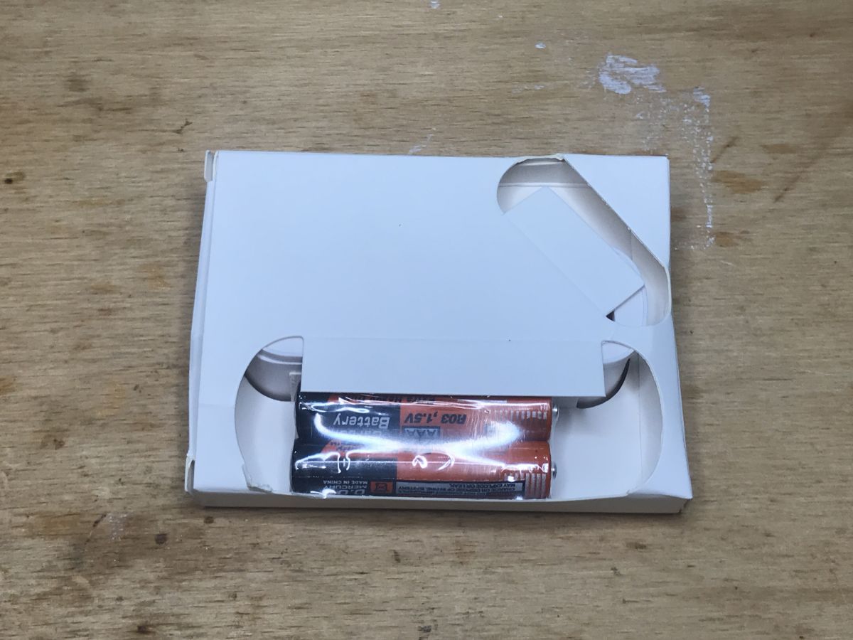

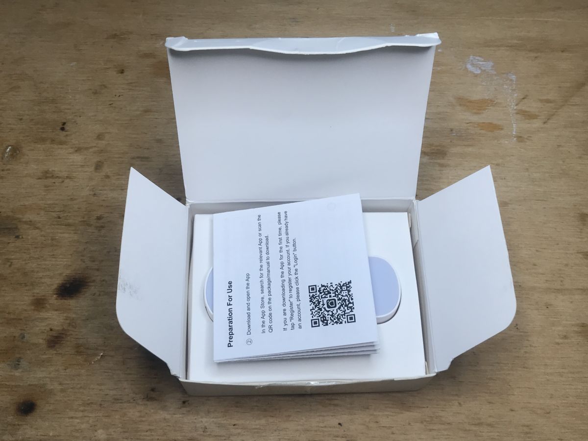

    Zobaczmy, co dostajemy po zakupie:
    Czujnik oświetlenia Bakeey (TS0222) na ZigBee - test z Home Assistant, wnętrze Czujnik oświetlenia Bakeey (TS0222) na ZigBee - test z Home Assistant, wnętrze

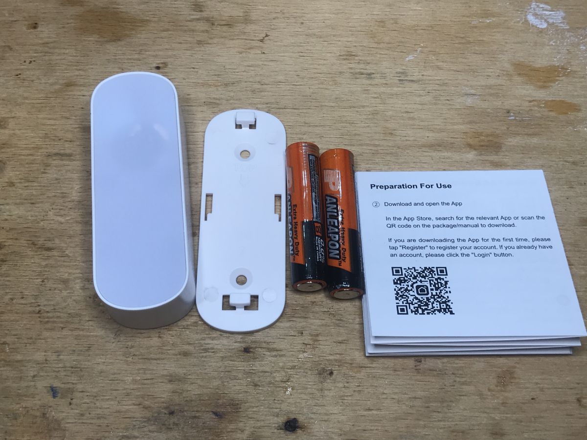

    Miła niespodzianka - baterie AAA są w zestawie.
    Instrukcja:

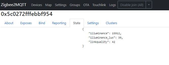

    HA wykrywa produkt jako TS0222:
    Urządzenie udostępnia zmienne:
    nie widzę tu stanu baterii, czyżby błąd ze strony HA?
    Linkquality to jakość połączenia.

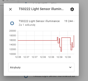

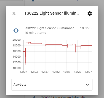

    Czas reakcji na zmianę oświetlenia
    W opisie przedmiotu rzuciła mi się w oczy sugestia, że produkt raportuje zmiany co pół godziny. Chodziło tam raczej o historię oświetlenia z aplikacji mobilnej, ale i tak warto sprawdzić jak jest w praktyce:
    Filmik pokazuje, że odświeżenie zmian wartości oświetlenia w Home Assistant to praktycznie kwestia sekundy. Czas reakcji jest dla mnie zadowolający.

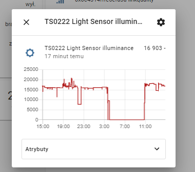

    Przykładowy wykres (ale zrzut ekranu wykonany później, nie w trakcie testów z filmiku):

    Poniżej umieszczam wykres z prawie całej doby działania czujnika. Bardzo dobrze na nim widać krzątanie się w pokoju (zakłócenia po 19-20 godzinie), czas kolacji czy tam kąpieli (zgaszone światło główne w pokoju przed 23), czas zasypiania przy telewizorze czy tam lampce (po 3 w nocy), sen (do 11 godziny) oraz wyjście na śniadanie nieco po 11.
    Tu też widać, czemu warto jest korzystać z własnego serwera z Home Assistant. Przecież takie dane pokazują co robią domownicy w pokoju, a raczej nie chcemy być inwigilowani przez serwery producenta.

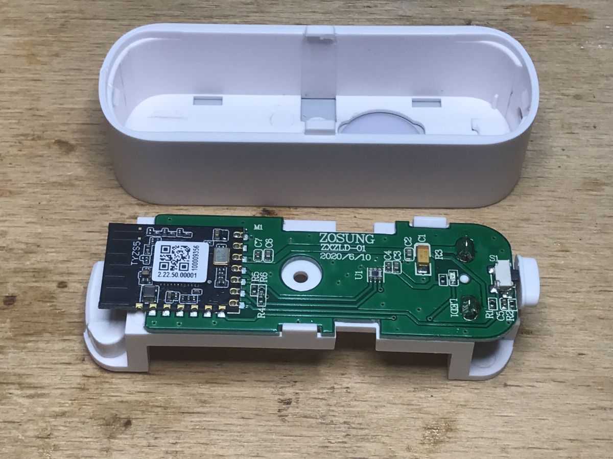

    Wnętrze produktu

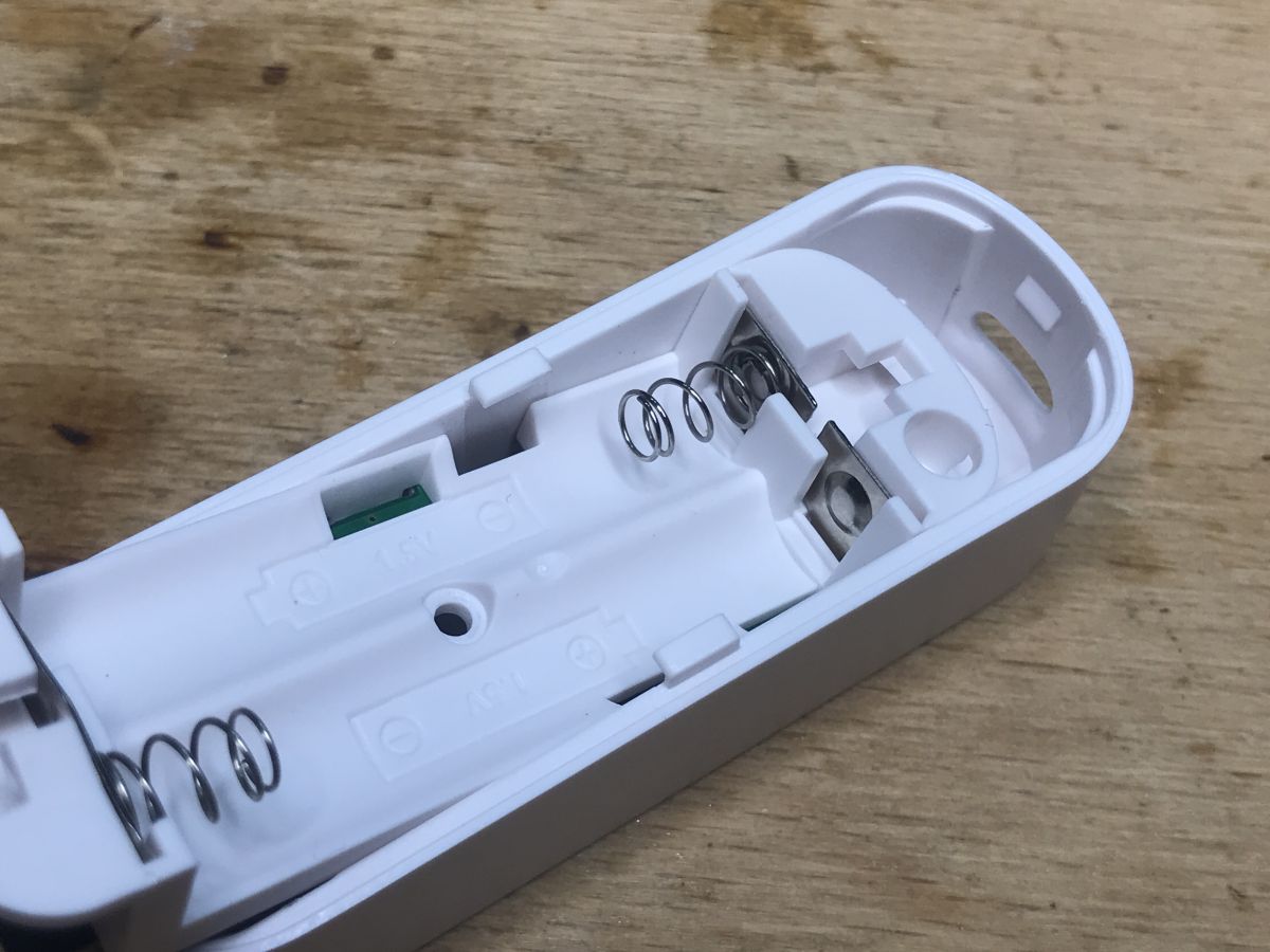

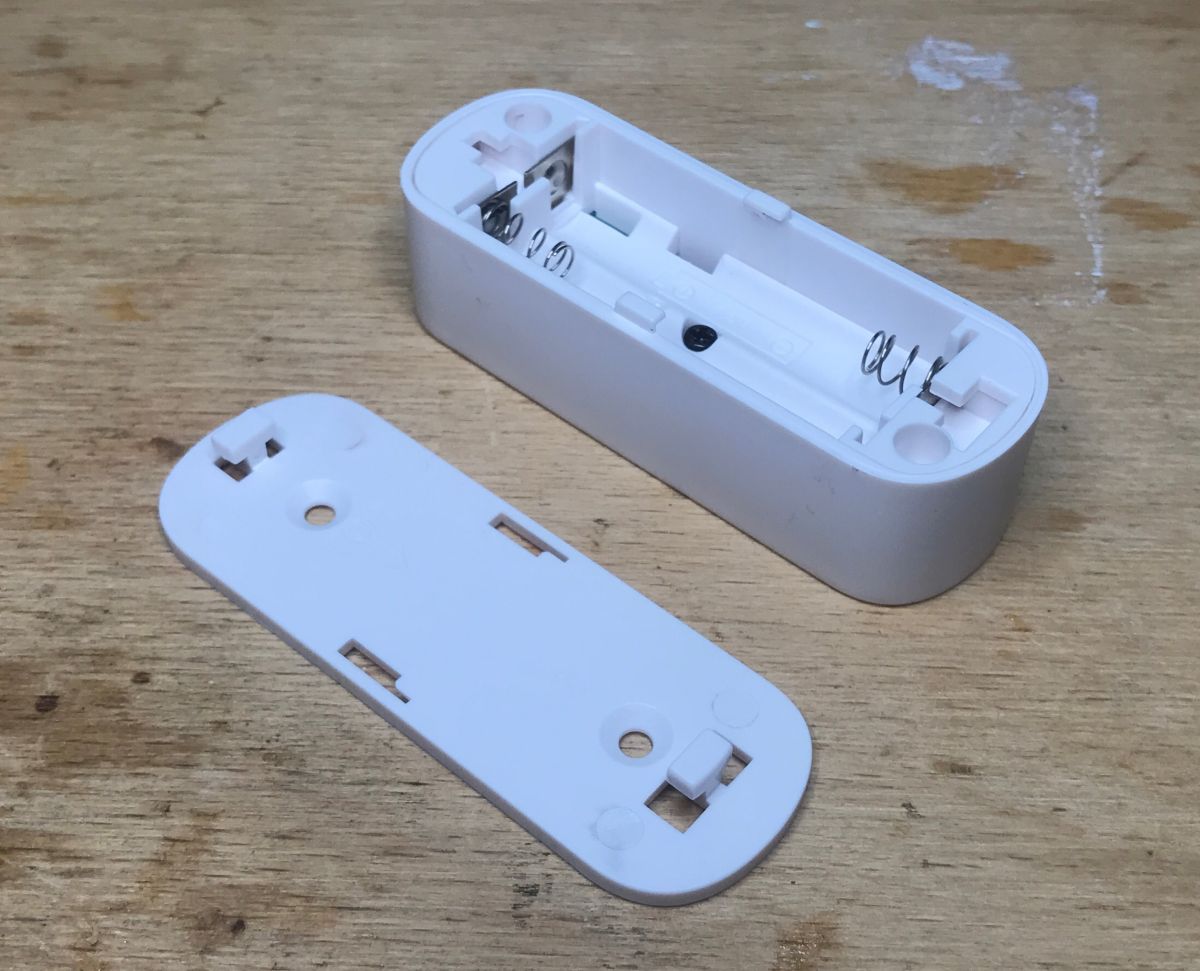

    Najpierw musimy zdjąć klapkę od baterii i wyjąć baterie:
    Następnie podważyć "wkładkę" do obudowy i pociągnąć ją tak, by dwa zaczepy zrównały się z wgłębieniami w tej wkładce:
    Wymontowane:

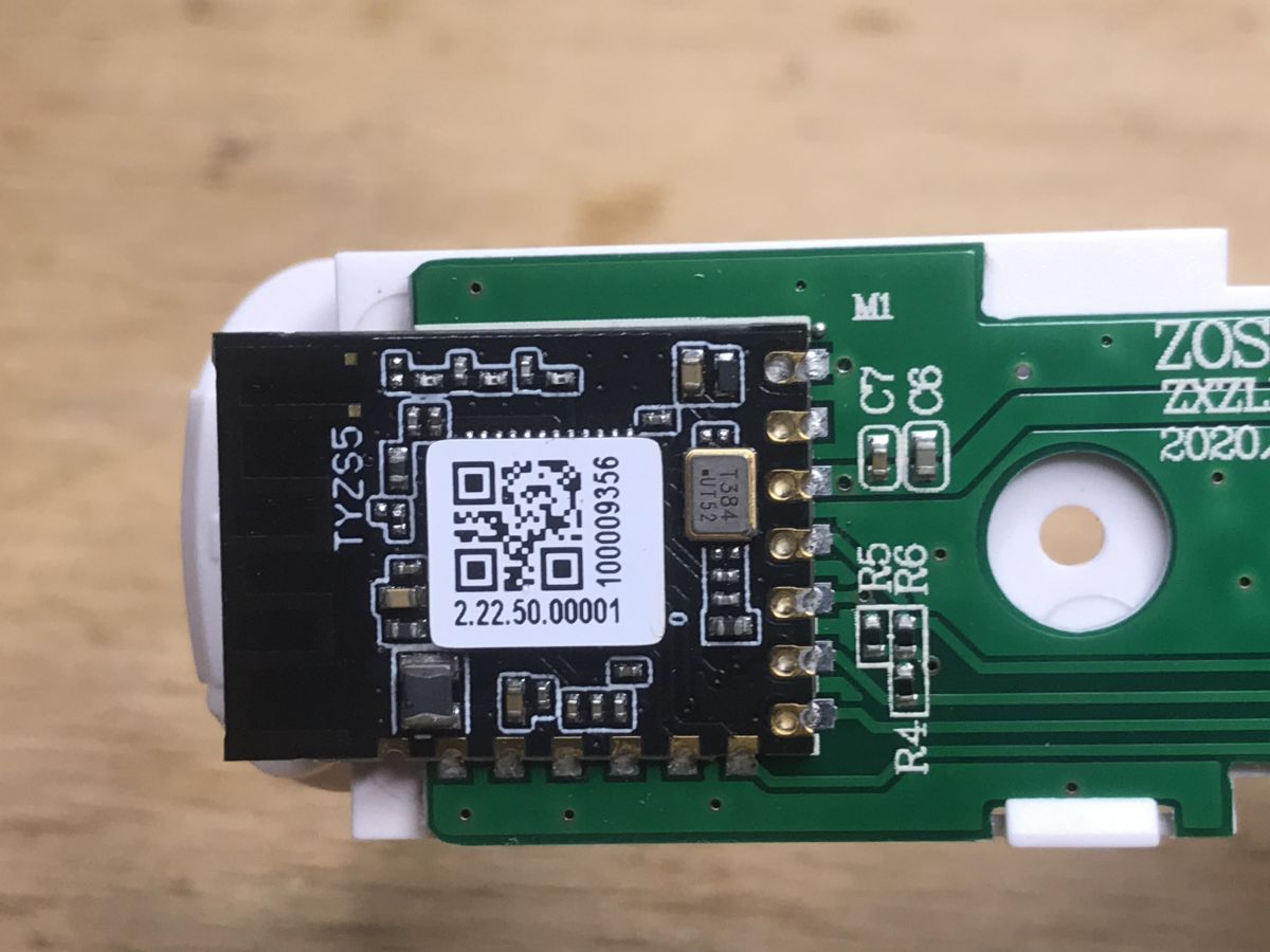

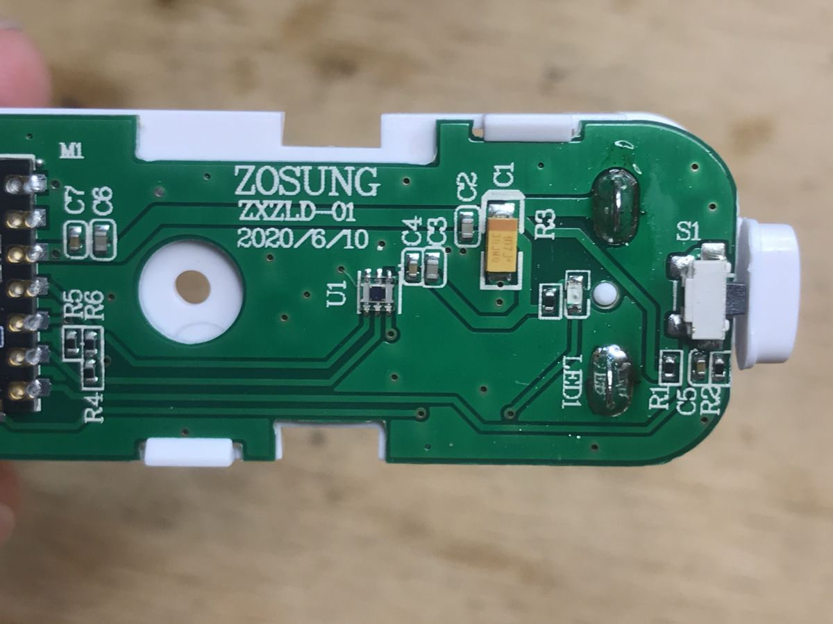

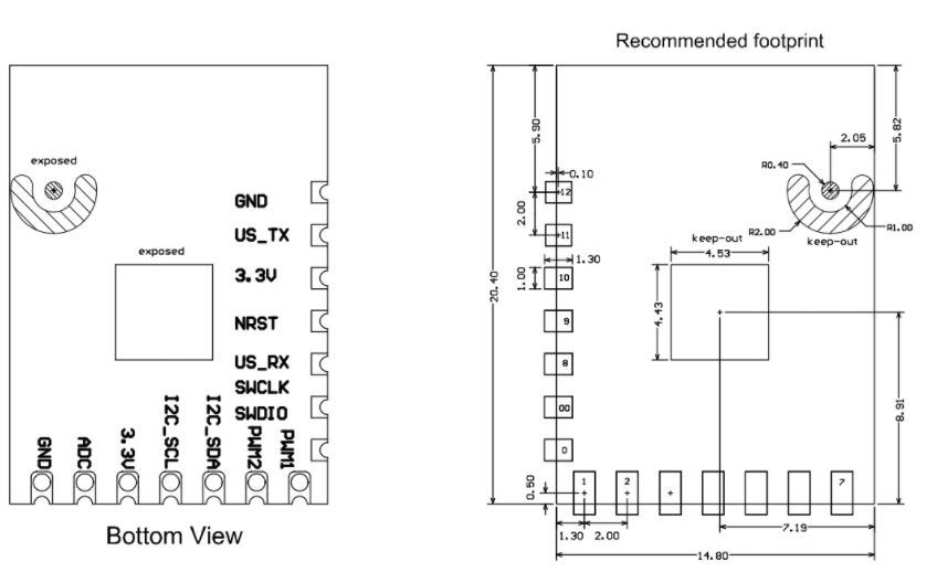

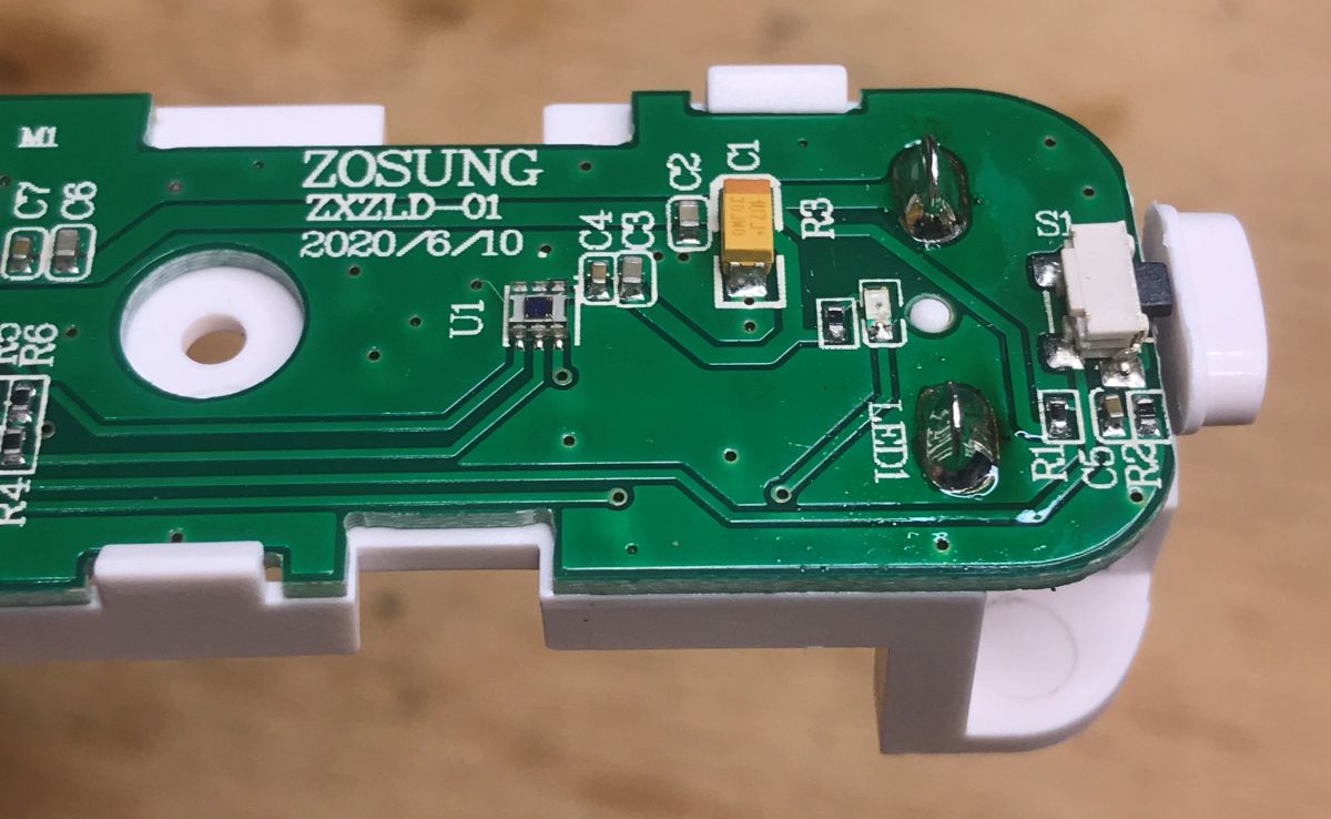

    Sercem produktu jest moduł ZigBee TYZS5 (EFR32MG13P732F512GM48):

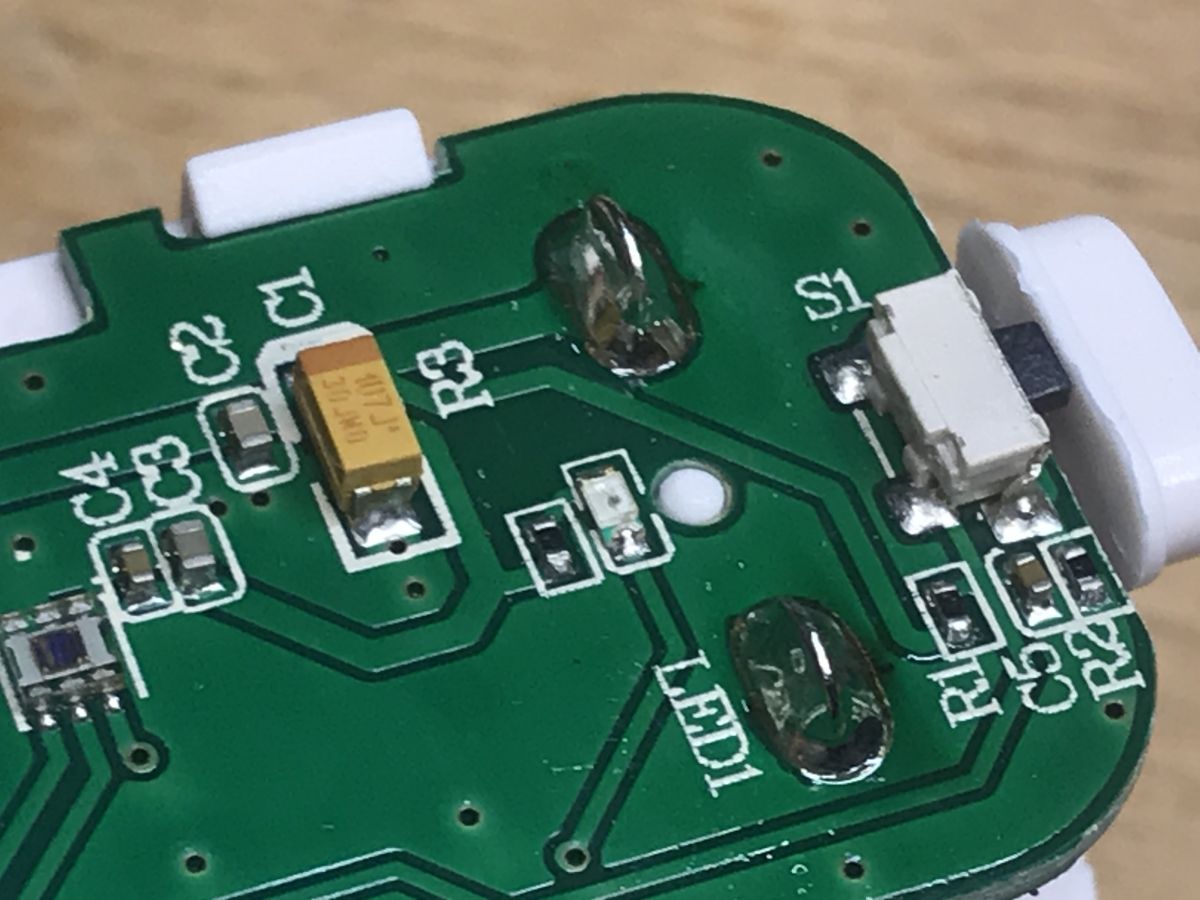

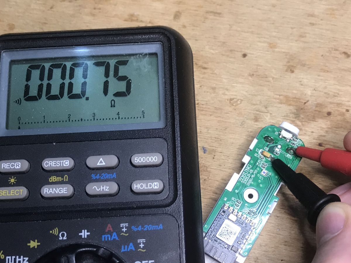

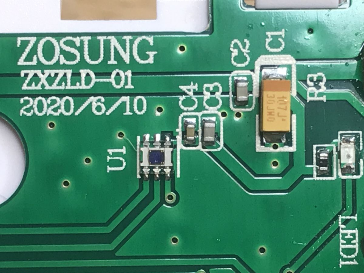

    Oprócz tego widać czujnik oświetlenia, przycisk i kondensator elektrolityczny SMD:

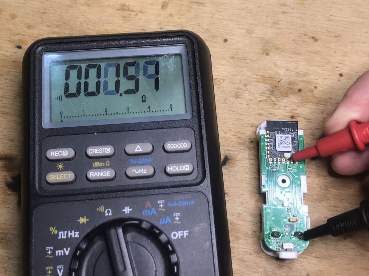

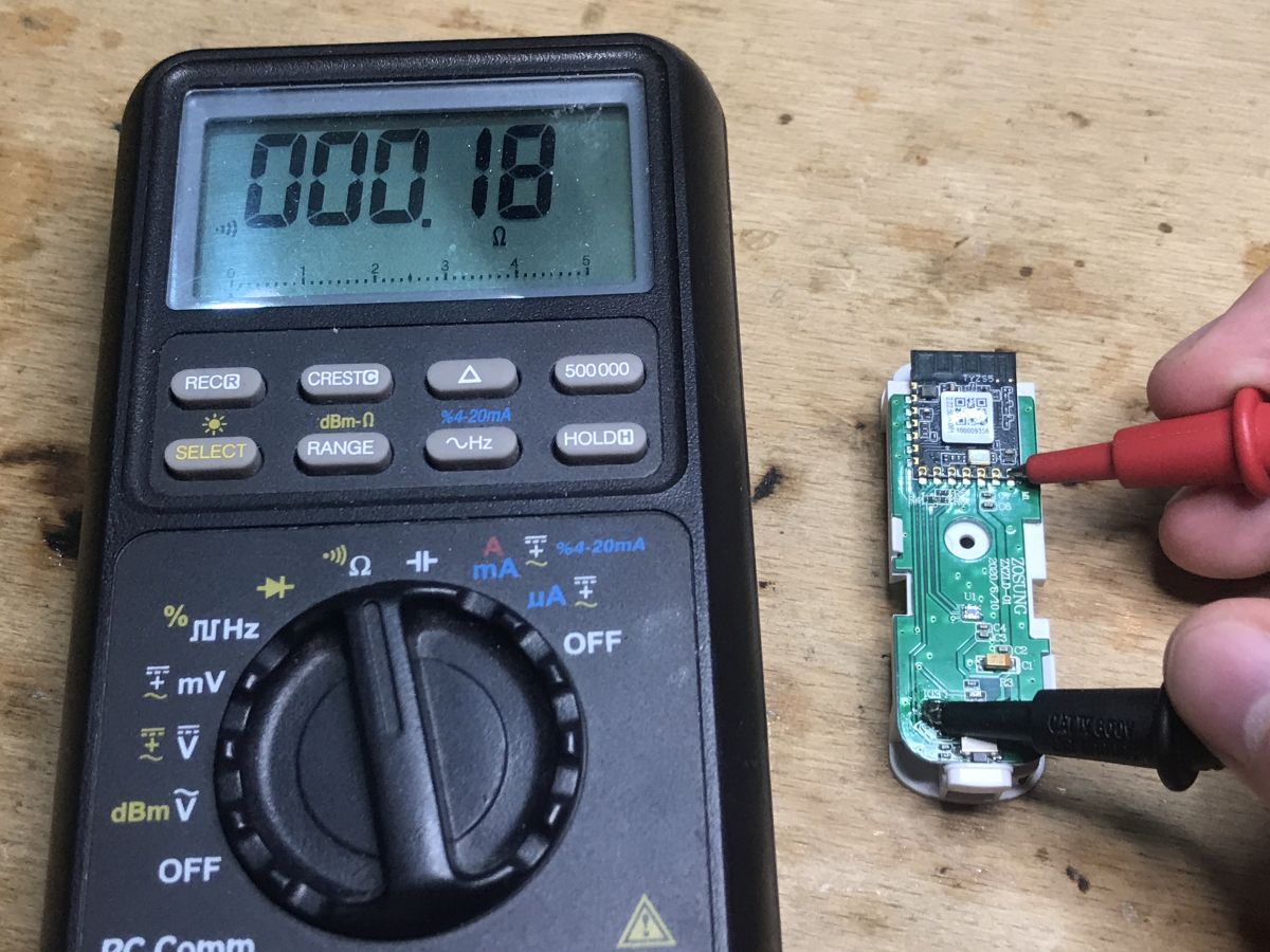

    Nie widzę tu żadnego układu zasilania, bateryjki są bezpośrednio podłączone do modułu Zigbee. Nie ma tu np. przetwornicy step up tak jak w przypadku zasilania z mniejszego napięcia. Mamy dwie AAA po 1.5V nominalnie, więc moduł ZigBee pracuje na około 3V które spada wraz z rozładowywaniem się baterii.
    Czujnik oświetlenia Bakeey (TS0222) na ZigBee - test z Home Assistant, wnętrze Czujnik oświetlenia Bakeey (TS0222) na ZigBee - test z Home Assistant, wnętrze Czujnik oświetlenia Bakeey (TS0222) na ZigBee - test z Home Assistant, wnętrze
    Tak, baterie bezpośrednio podłączone do ogniw.

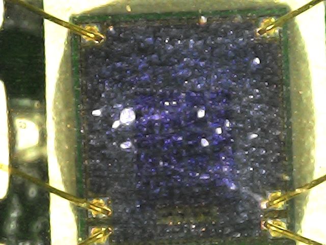

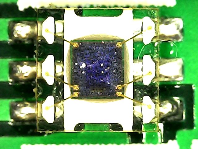

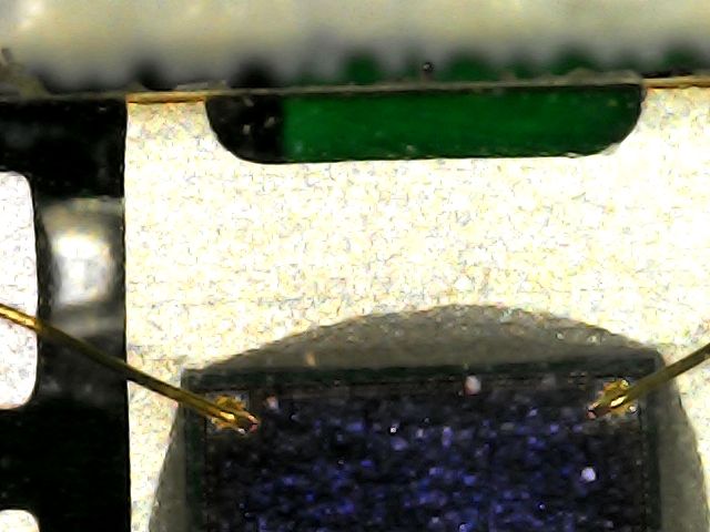

    Jeszcze tylko zbliżenie na czujnik oświetlenia:
