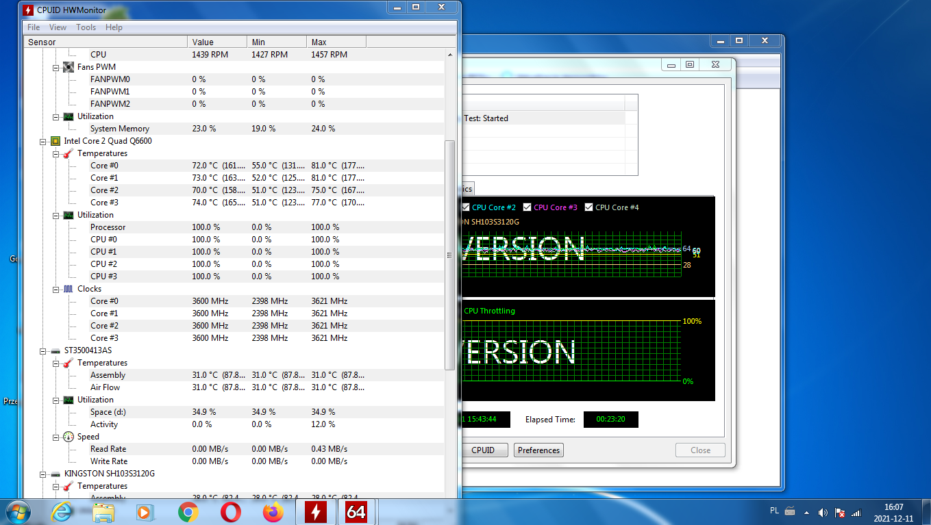

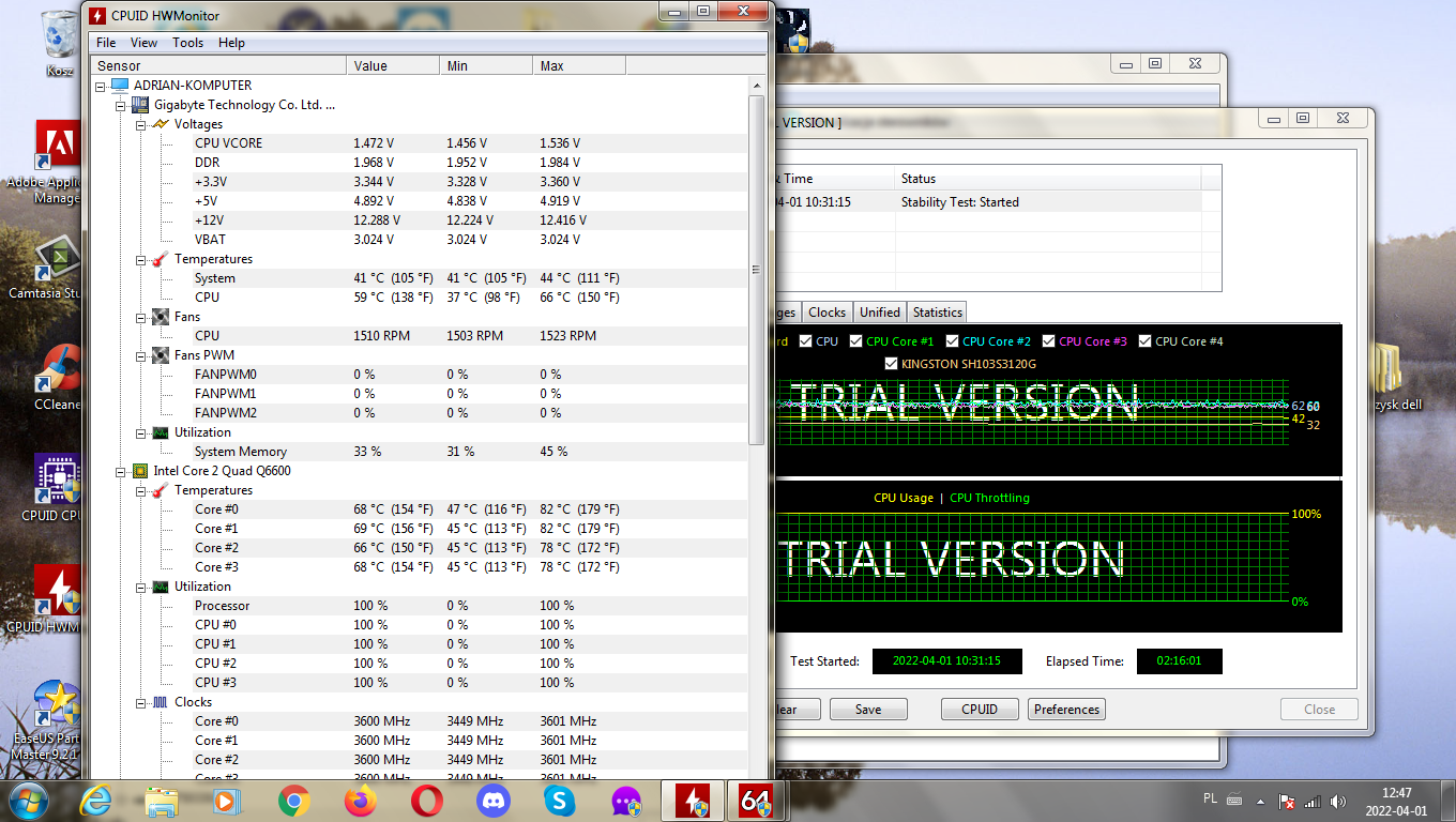

Teraz już przechodząc do OC. Mnożnik zostawiłem 9, FSB ustawiłem na 400. Zmieniłem też taktowanie PCIe na 100MHZ. Napięcie 1.575V jak w temacie. Niestety nawet na 1.55V wykrzaczał się po nie więcej jak 10 min obciążenia w AIDA64.
Oto screen po 23 minutach testu w AIDA64. Jak widać max 80 stopni pod obciążeniem, i tak mało wg. mnie jak na te taktowanie i napięcie
