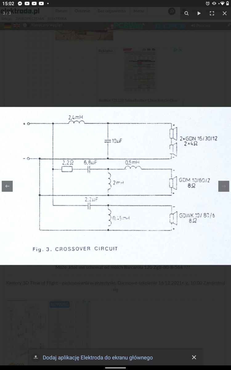

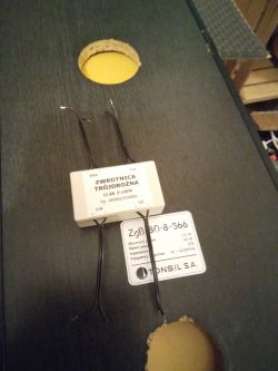

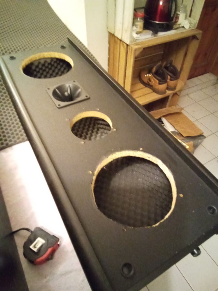

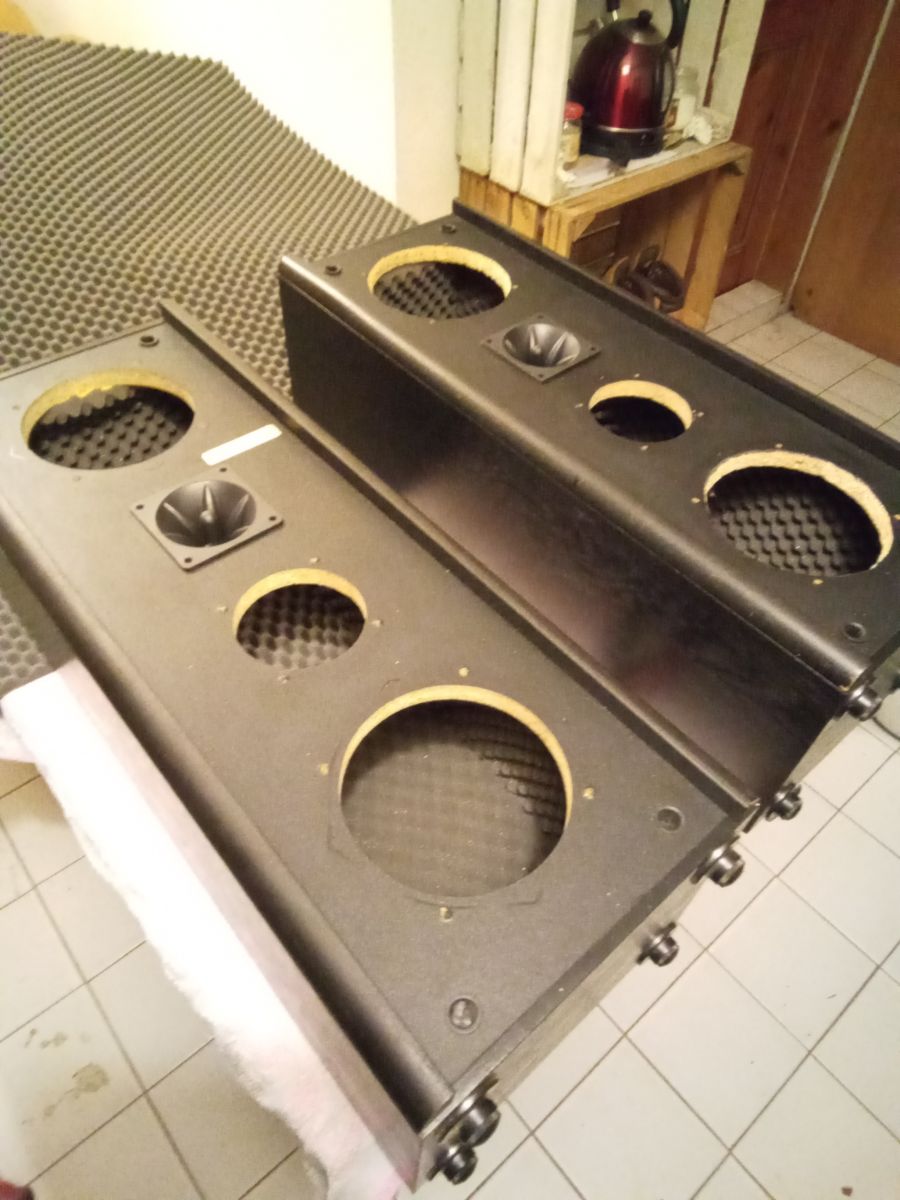

    Witam, mam taki dylemat, jakie głośniki STX dobrać do obudowy Tonsil Sherzo 120. Wybebeszyłem pudła, wygłuszyłem pianką akustyczną (jak na zdjęciu), dokupiłem zwrotnice (nie jestem pewien czy prawidłowe), pomożecie mi dobrać głośniki STX by to grało a nie buczało? Pozdrawiam 😉

    Witam. Posiadasz same kolumny? Najlepszym rozwiązaniem było by zamontować oryginalne głośniki Tonsil'a ( modele masz podane na schemacie zwrotnicy który też pokazałeś).
    Włożenie innych głośników mija się z celem, ponieważ obudowę projektuje się pod konkretny głośnik nie odwrotnie. To samo tyczy się zwrotnicy. Schemat masz więc trzeba kupić części i wykonać ja sam lub ja komuś zlecić. Ewentualnie możesz kupić używane głośniki oraz zwrotnice na znanym portalu aukcyjnym.
