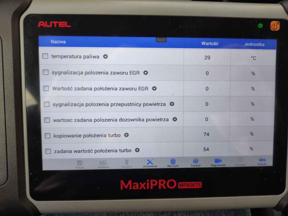

    Mam w c3 dwa błędy - p11b2 p14a4 - wymieniono: cały EGR + bypass, turbina z czujnikiem kopiowania, podmieniono: przepływkę, zawór turbo, sprawdzono: przejścia z bypass, przepływki do ECU, podciśnienia z bypass egr, turbo. Jedyne wartości które się rozjeżdżają to położenie kopiowania turbo - zadane i czytane ... reszta jak z podręcznika.
    Nie mam już pomysłów...

    ale o który parametr pytasz ?

    no to jest mniejsze niż 90. tylko czemu zadana i z odczytu się różni.

    na starej i nowej (z demontażu) jest tak samo.
    co ustawić ? w programi ustawiam nowa turbina i co dalej. co i gdzie ustawić ?
