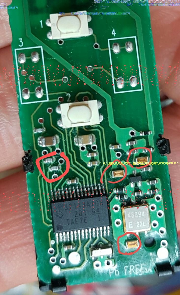

    Nie za bardzo widać, mogłeś zrobić jakieś makro. Jeżeli pod lupą jest to jakiś rdzeń z nawiniętym cienkim przewodem miedzianym (i zalanym lakierem), to jest to dławik. Ten element często występuje w okolicy przetwornicy lub na granicy części cyfrowej i analogowej złożonych układów.
    Jeżeli się nagrzewają, to znak, że nie są jeszcze przepalone. Padło coś innego, może jakiś półprzewodnik. Masz jakieś zwarcie, skoro tak szybko wyczerpuje się bateria. Sprawdzałeś, czy nie masz zwarcia na samym mikro-switch'u? To element mechaniczny, jeżeli masz tam zwarcie, cały czas zasilasz układ, bateria podaje zasilanie, a ciągła praca nagrzewa dławiki.

    Witam. Ja zauważyłem te "utenienia" może z wilgoci. Może przemyć odpowiednim środkiem całą płytkę.
    Przepraszam, ale coś mi sie pokazuje na focie(szumy graficzne, coś mi siada?).

    To są cewki od nadajnika i je zostaw w spokoju. Pomysł ze zwartym mikrostykiem OK, wylutuj oba, podłącz uA i zmierz pobór prądu. Styk S2 - wygląda podejrzanie.
    Umyj całą płytkę w izopropanolu lub podobnym środku, wysusz i sprawdź. Oczywiście styki do wylutu.

    Mogło by tak być bo zazwyczaj antena od pilota to ścieżka do około płytki i kilka kondensatorow , bo od wolnych rąk jest cewka 3d po drugiej stronie płyty, ok pościągam switche zrobię przelut płyty jeszcze raz bo może coś przeoczyłem, bo też byłem zdania że gdzieś jest zimny lucik co robi swoją rezystancje bo to bp free
