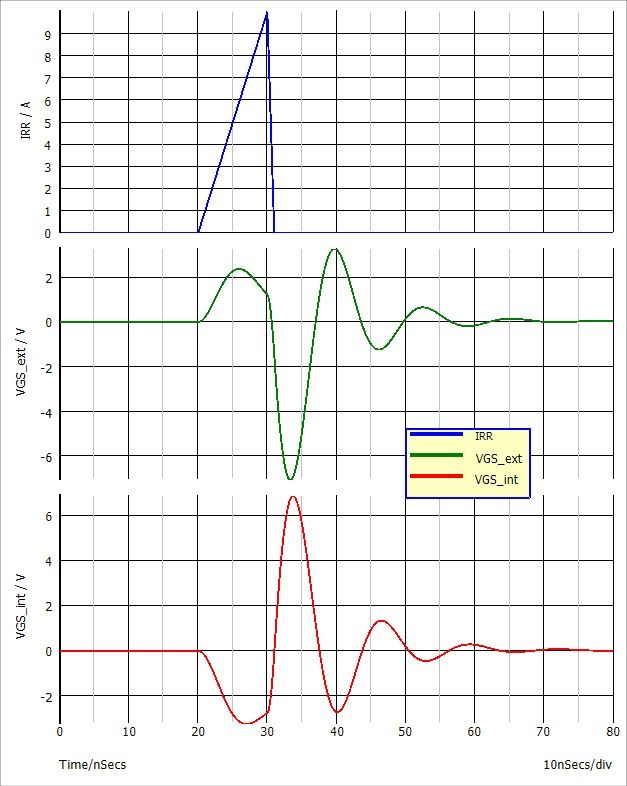

Rysunek 1 pokazuje zachowanie typowej diody wbudowanej w tranzystorze polowym wykonanym z SiC. Z uwagi na mały ładunek QRR i krótki czas trr impulsy te mogą być trudne do zmierzenia i często są mylone z oscylacjami powodowanymi np. przez pasożytnicze pojemności samych systemów testowych. Jednak nachylenie IRR przekroczyć może nawet di/dt > 40 A/ns. To ultraszybkie zdarzenie IRR może spowodować wzrost VGS na samym urządzeniu powyżej dopuszczalnej wartości i sprowokować poważne przeciążenie bramki i to, podczas każdego cyklu przełączania tranzystora. Takie przeładowanie będzie proporcjonalne do prędkości narastania IRR; ostatecznie tego rodzaju ciągły stres bramki doprowadzi do jej katastrofalnej awarii.
Oprócz przepięć na bramce, podczas włączania, przebieg w trakcie wyłączania tranzystora, także może ulec zmianie na skutek opisanych powyżej efektów. Jeżeli VGS przekroczy poziom Vth, prąd drenu zacznie płynąć, nawet jeżeli układ będzie zasadniczo wyłączony. Prąd drenu przepływający przez tranzystor będzie prowadził do dalszego wzbudzania oscylacji i przesterowania układu. Zjawisko to pokazano na rysunku 2.
Rys.2. Przepięcia przy przełączeniach dla SiC MOSFET przy VDD = 720 V, ID = 20 A, TC = 175°C, RG = 10 Ω, CGS = 10nF.
Często projektanci próbują złagodzić efekty oscylacji, dodając zewnętrzny kondensator CGS (wpływ takiego działania widoczny jest na rysunku 2). Kondensator ten tłumi oscylacje i wydaje się, że rozwiązuje problem, jednakże to tylko złudzenie. Wynika ono z faktu, że to, co na ogół obserwuje się na bramce z pomocą oscyloskopu, dalekie jest od prawdziwej bramki tranzystora, a działania projektanta w rzeczywistości pogarszają sytuację. Dołączenie zewnętrznej pojemności CGS dodaje dodatkową pojemność rezonansową i niweczy efekty dla szybkich stanów przejściowych i IRR w bramce.
Korzystając z fizycznych, skalowalnych modeli SPICE, można zbadać te trudne do normalnego, fizycznego przeanalizowania efekty i szybko zauważyć, że kondensator CGS pogarsza sytuację. Rysunek 3 przedstawia schemat symulacji, a rysunek 4 jej wynik, pokazując przeciążenie w wysokości 7V na VGS spowodowane wzajemnym oddziaływaniem szybkiego prądu IRR i dodanego kondensatora tłumiącego.
