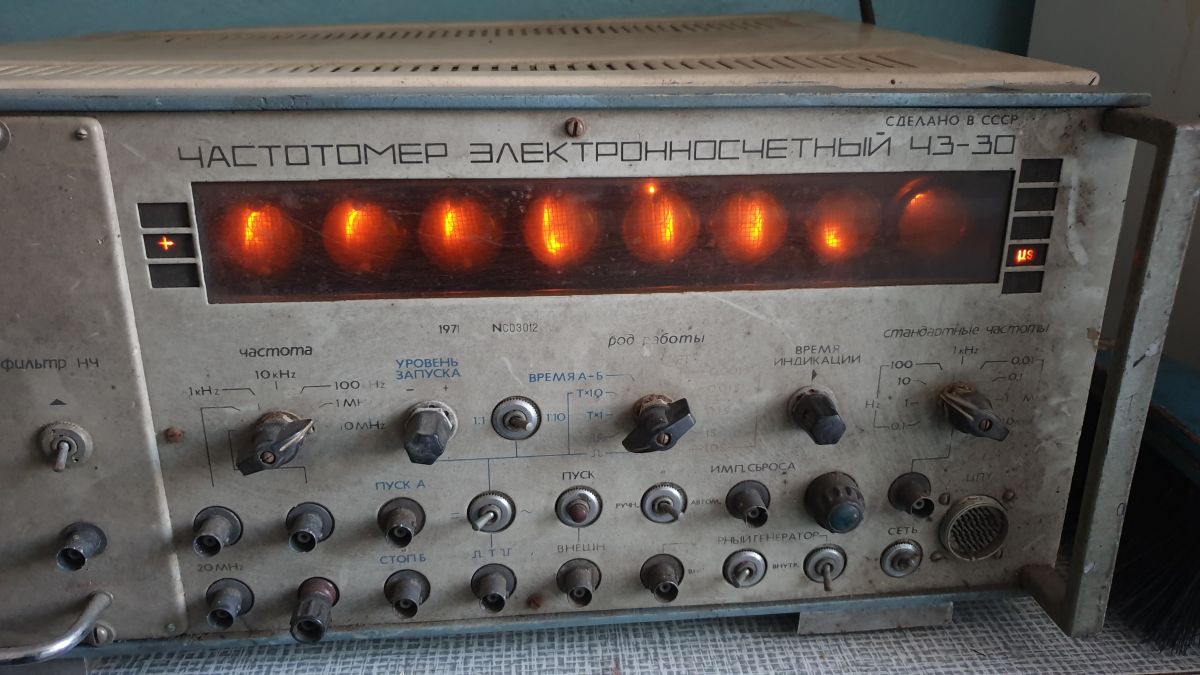

    Posiadam zabytkowy już częstościomierz CZ-30 produkcji radzieckiej. Po włączeniu do sieci wyświetlacze zaświecają się po jakimś czasie i świecą jak na zdjęciu. Czy ktoś wie w czym tkwi problem? Czy te lampki są do wymiany, czy może coś innego?

    Wygląda jak by było za niskie napięcie zasilania anod lamp i świecą tylko fragmenty załączonej danej cyfry
