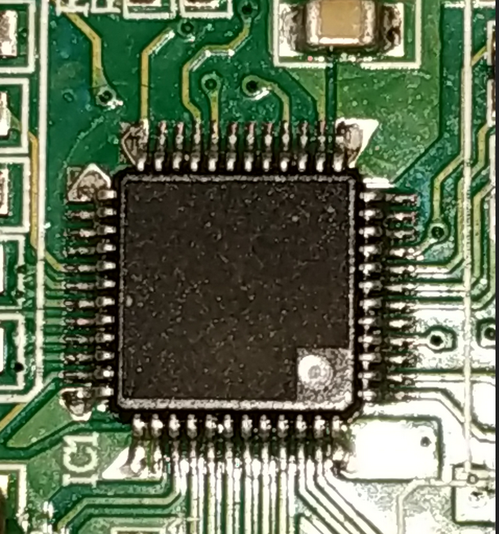

    Martwa nowa bieżnia WORKSPACE GO z marca 2021r z silnikiem 550W Model: RT-0551W-00002 (220VAC) -> BLDC
    Występuje również pod nazwą KLARFIT.
    Sterownik No: RWT-082381-003
    Uszkodzony był bezpiecznik główny 10A.
    W czasie testu:
    Po wstawieniu żarówki, (szeregowa żarówka się żarzy) przetwornica sterownika próbkuje.
    Trzy wyświetlacze na pulpicie migają w takt próbkowania przetwornicy.
    Grzeje się b.mocno główny rezystor R3=2K/5W na pierwotnej stronie przetwornicy.
    Po sprawdzeniu znalazłem 2 uszkodzone (całkowicie zwarte)
    tranzystory IGBT TRENCHSTOP™ BT15T60 A9F (IQ1V i IQ2V) na wtórnej.
    Szukając dalej usterki znalazłem zwarcie w gałęzi 5V.
    Zasila ona Mikroprocesor IC1 w obudowie LQFP48 7x7 (w rzeczywistości 6.8x6.8)
    Powierzchnia Mikroprocesora została sfrezowana przez Chińczyków stąd moja prośba w temacie.
    Po wylutowaniu stabilizatora 78M05 ma on na wyjściu 4,69V -> trochę mało, pewnie siadł pod obciążeniem.
    Po wpięciu się zasilaczem laboratoryjnym i ustawieniu napięcia 3.3V i prądu 1A Mikroprocesor szybko robi się gorący.

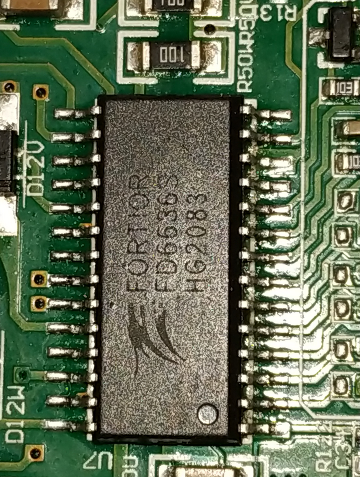

    3 fazowy driver 6-ciu tranzystorów IGBT kooperujący z Mikroprocesorem to U7=FD6636S (FORTIOR) którego datasheet posiadam (jego prawdopodobny zamiennik to IRS2336). On również jest zasilany z gałęzi 5V, ale się nie grzeje.
    Czy ktoś wie jaki tutaj jest wstawiony Mikroprocesor z serii 8051 z zasilaniem 5V ?
    Podejrzewam, że również FORTIOR, a jeśli tak to który z serii FU68XX ?

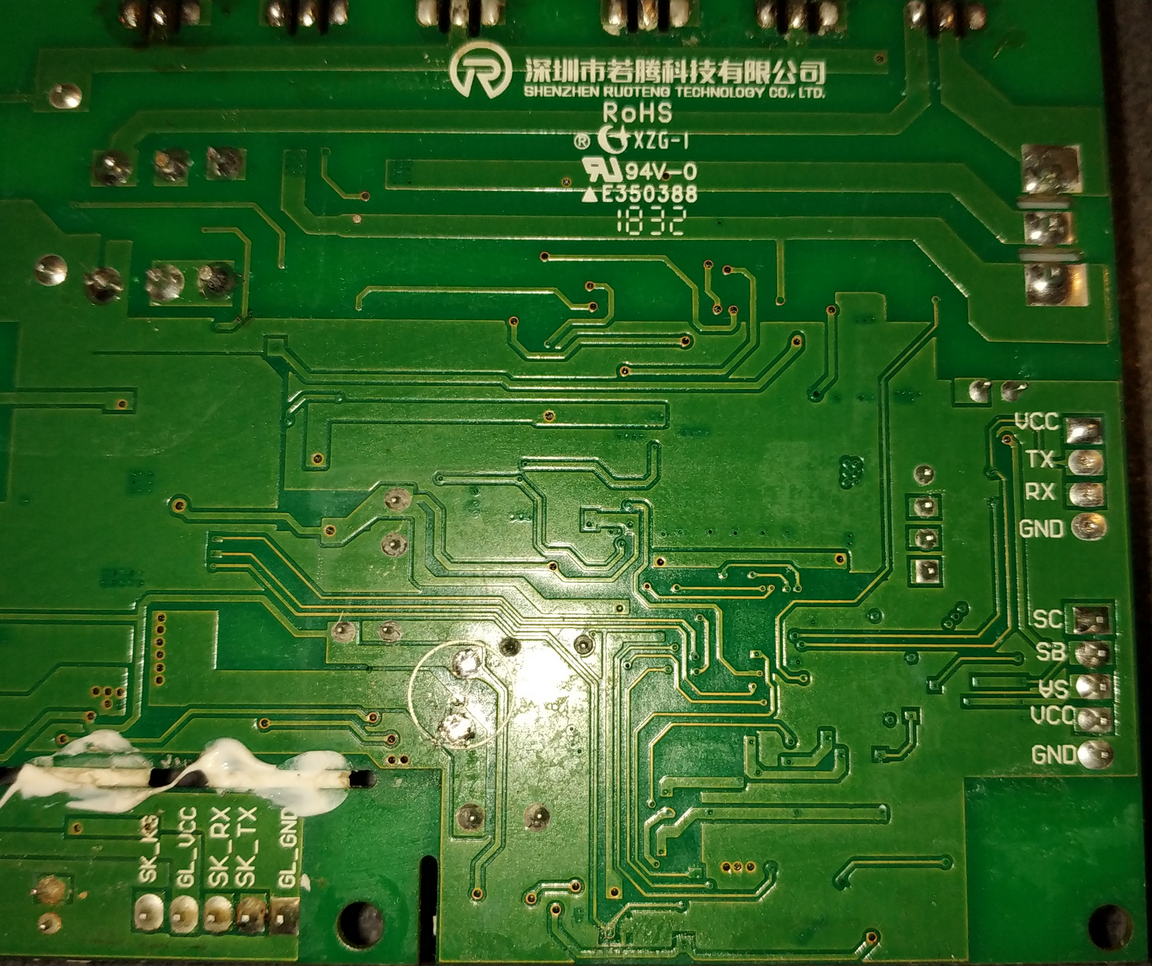

    Zasilanie jest podawane na 35pin Mikroprocesora. Piny zasilające, masy, sygnały TX i RX się zgadzają.
    Czy ktoś może posiada na sprzedaż ten zaprogramowany Mikroprocesor. Najprawdopodobniej jest zabezpieczony więc w grę wchodzi tylko oryginał albo wylut.
    Martwi mnie podejrzenie, że usterki mogą mieć związek z silnikiem BLDC chociaż te silniki się bardzo rzadko psują ... chyba, że ukryta wada fabryczna...

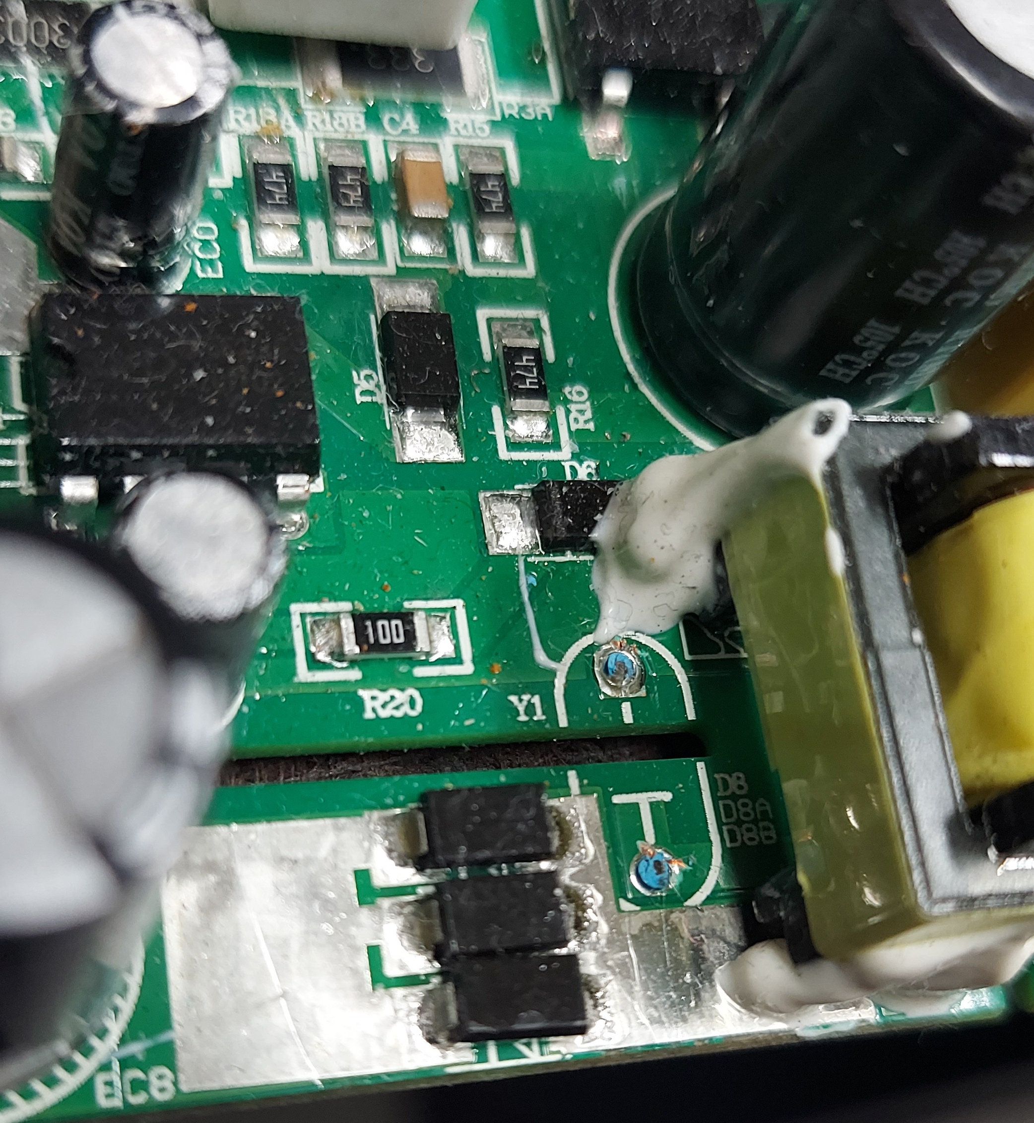

    I jeszcze jedno: sprawdź dokładnie wartość rezystora SMD R29 (10R) ponieważ płytka jest pokryta lakierem i trzeba mocno dociskać końcówki multimetru, lub mieć je ostre. U mnie ten rezystor jest sprawny.
    Dodatkowo przy transformatorze T1 jest przez kogoś wycięty element Y1, czy u Ciebie również ?
    Dodatkowym zaskoczeniem dla mnie było całkowite zaklejenie silikonem z góry stabilizatora U5 obok EC9, przecież stabilizatory z reguły się grzeją. A tutaj jest zaklejony ?
    Zerknij w swoim przypadku również na tranzystory wysokoprądowe Q13 i Q1A.

    Co do Y1 to u mnie też jest wycięty ale widać, że zostało to zrobione przed zasilikonowaniem. Ale zauważ, że na aukcji ten element jest. Dziwna sprawa... Może tam jakiś warystor powinien być? Odnośnie samego silikonowania elementów to widziałem zasilacze do przemysłowych lamp LED całe zalane tym g..... (które też się dosyć nagrzewają), więc to już mnie przestało dziwić.

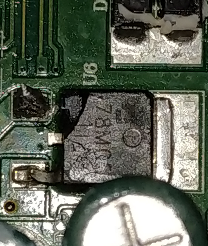

    Też mam podobny przypadek, uszkodzony rezystor R3 (2k 5W) oraz tranzystory IQ1W, IQ2W (BT15T60). Pozostałe elementy wyglądają na sprawne.
    Wymieniłem rezystor R3, wylutowałem zwarte tranzystory i po włączeniu dioda LED2, oraz przekaźniki K1, K1A , (załączające napięcie na prostownik główny BD1 i kondensator filtrujący EC1_1) "tykają" z częstotliwością około 0,5Hz.
    Nie mogę dojść skąd sterowane są tranzystory załączające przekaźniki K1 i K1A.
    Czy ktoś może miał taki przypadek?

    U mnie podobnie, po wylutowaniu U7 FD6636S (grzał się bardzo nawet po wylutowaniu tranzystorów mocy) tykanie ustało, przekaźniki się załączyły dioda LED2 się zaświeciła ale nie trwało to długo bo spalił się rezystor R29 10R i zagrzał się bardzo procesor (przyczyna zwarcia w gałęzi 5V). Czyli wszędzie podobne uszkodzenia.

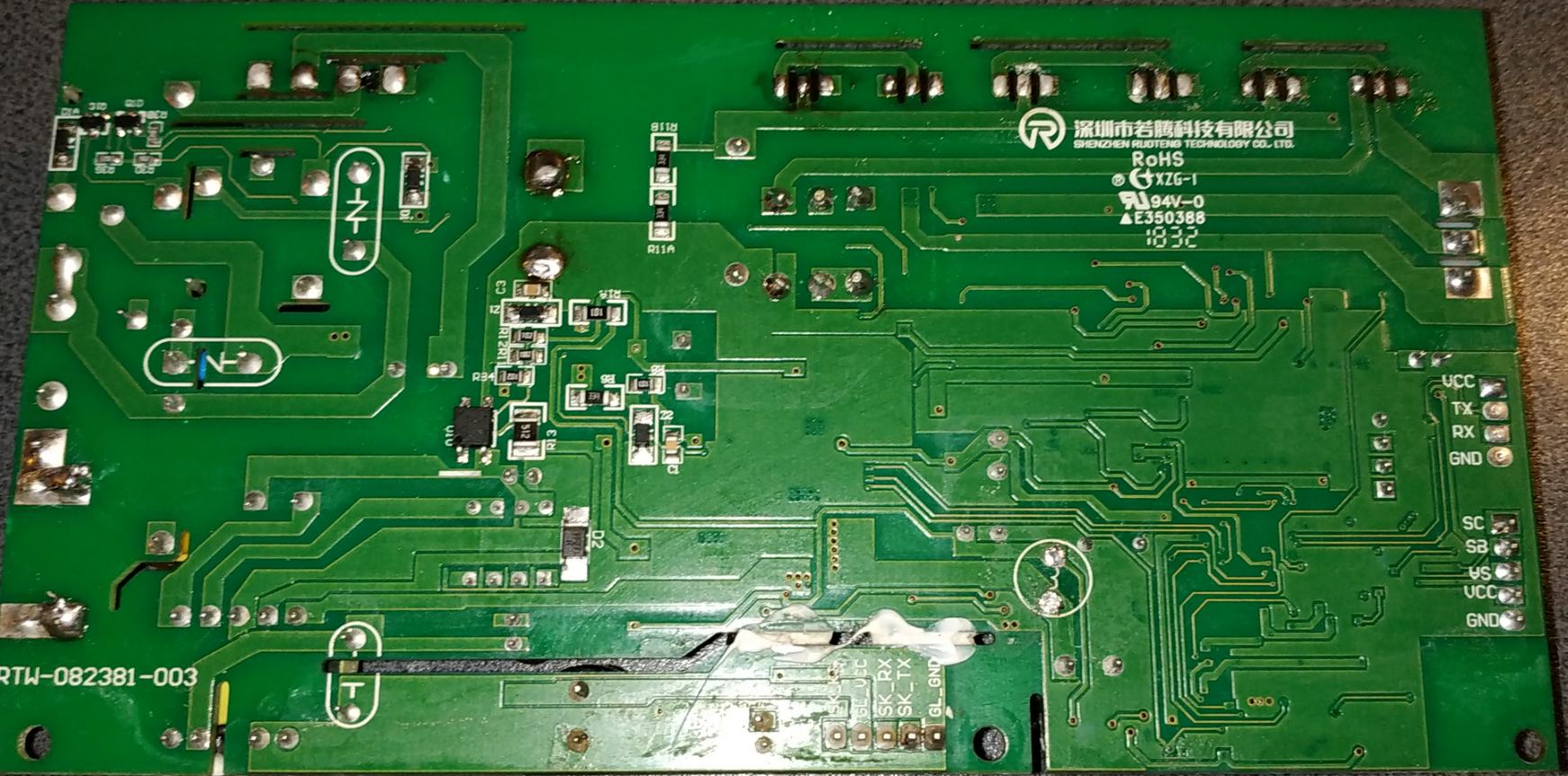

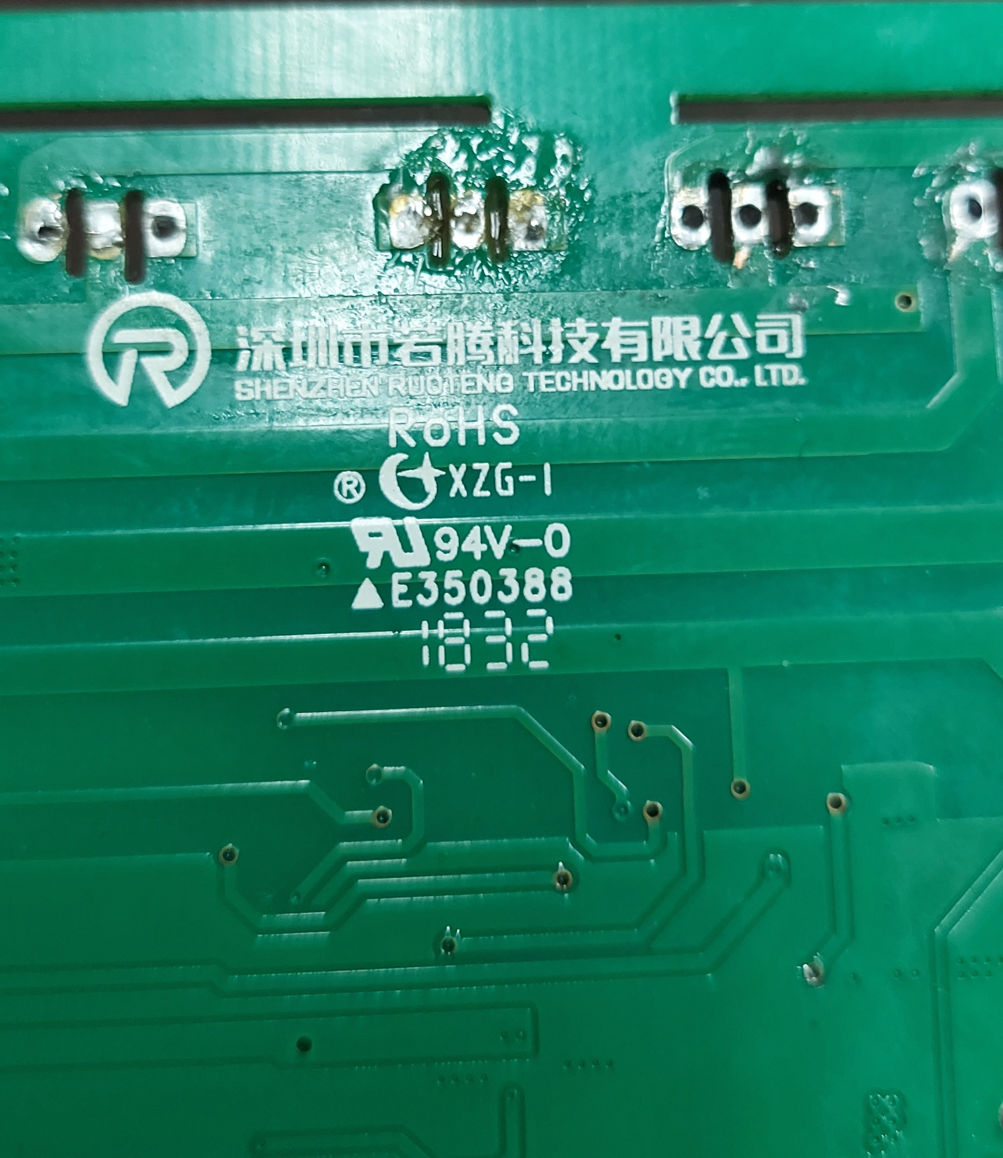

    Tak sobie patrzę i widzę powtarzający się data code produkcji 1832.
    Czyżby był jakiś błąd produkcji PCB lub postawiony wadliwy komponent dlatego one nowe po włączeniu się uszkadzały ?
    Czyżby Chińskie AOI coś przepuściło ?
    Może w tej partii jakiś Chińczyk wyciął warystory po kontroli AOI ?
    Proszę sprawdźcie swoje kody produkcji i czy na Waszych płytach są warystory.
    Jeśli jest ktoś w posiadaniu ostrych zdjęć działającego sterownika - jestem zainteresowany.

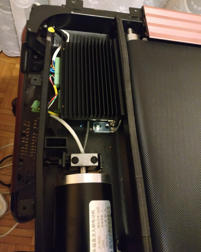

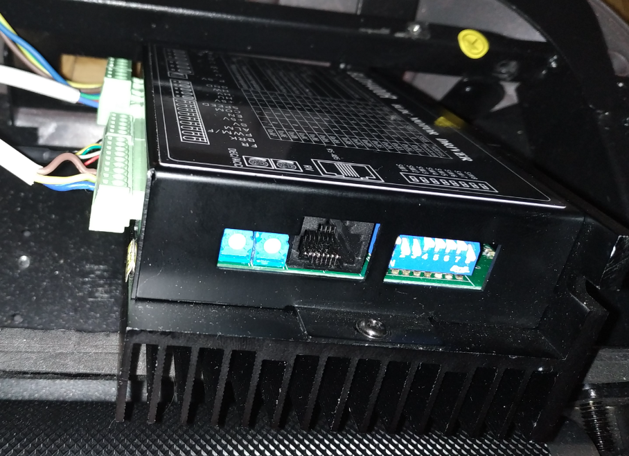

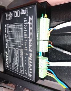

    Bieżnia przywrócona do stanu użytkowego. Jednak bez wbudowanego sterowania na sensorach.
    Wstawiłem do driver BLDH400R od majfreindów, który wydawał mi się lepszy od tego co zaproponowałem wcześniej. I przynajmniej ktoś ze znajomych już go używał. I nie było z nim problemów.
    Na japoński trzeba było wyłożyć 2 razy tyle.
    Subiektywne odczucia:
    - Silnik pracuje odczuwalnie głośniej niż na oryginale, pewnie dlatego że ma wyższe prądy udarowe na uzwojeniu silnika. Już wiem do czego były te duże rezystory w linii zasilania w oryginalnym sterowniku pewnie żeby wolniej magnesować wirnik. Przez co silnik pracował ciszej.
    - Wyraźnie w zwiększyła się moc bieżni. Już ciężko ją zatrzymać.
    - Sterownik dobrze utrzymuje prędkość na w miarę stałym poziomie.
    - Mamy do dyspozycji obroty silnika do ok 3000 obrotów na minutę. Co na pasie bieżni będzie odpowiadać pewnie prędkości 50 kilometrów na godzinę. Nie sprawdzałem dokładnie. Ale trzeba to ograniczyć potencjometrami na sterowniku do bezpiecznej prędkości myślę max 15 km/h. Chociaż teoretycznie można biegać chociaż ja się boję na tym biegać.
    - Sterownik zmieścił się do wnęki poprzedniego drivera bez dodatkowych przeróbek. Wystarczyło wywiercić 2 otwory.
    - nic się nie grzeje
    Garść informacji o kontrolerze silnika:
    BLDH400R z obsługą RS-485
    Podstawowe parametry:
    napięcie zasilania sterownika 230V
    prąd do 5,5A
    obroty - do 20000rpm
    do silników BLDC o napięciu do 325V
    -regulację prędkości na 5 sposobów
    -zmianę kierunku obrotów
    -wejście enable - EN
    -wejście hamulca - BRK
    -wyjście alarm ALM
    -wyjście na którym pojawia się sygnał TTL,
    o częstotliwości proporcjonalnej do prędkości obrotowej silnika
    zadawanie prędkości na 5 sposobów
    1 wewnętrznym potencjometrem
    2 zewnętrznym dołączonym potencjometrem
    3 zewnętrznym napięciem z zakresu 0-5V
    4 sygnałem PWM 0-100%
    5 częstotliwością
    -zabezpieczenia
    nad prądowe
    nadnapięciowe
    temperaturowe

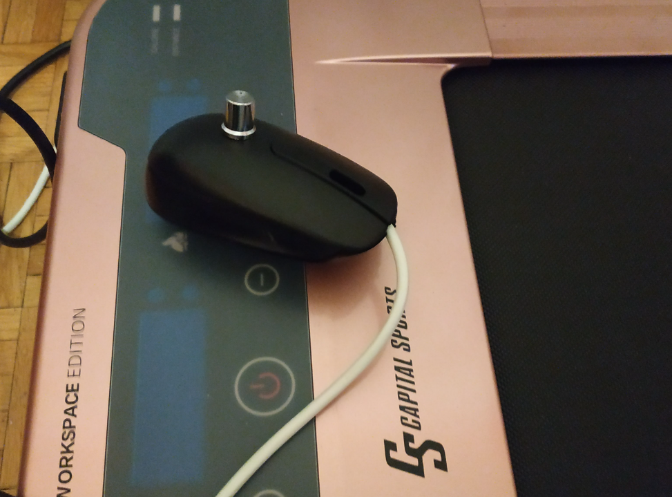

    Potencjometr sterujący dałem na dłuższym kablu aby położyć na biurku podczas pracy.
    Na poniższym podłączeniu silnik pracuje najciszej.
    Kilka zdjęć:
