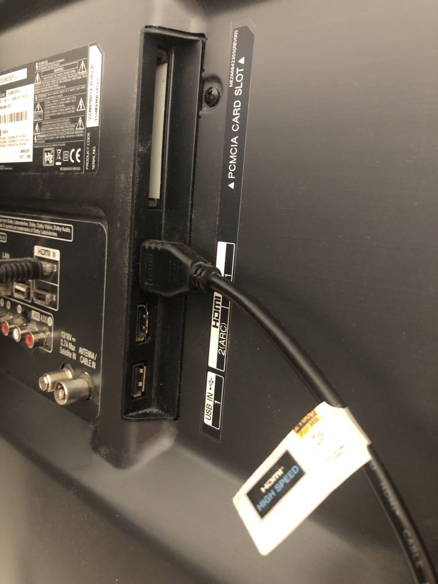

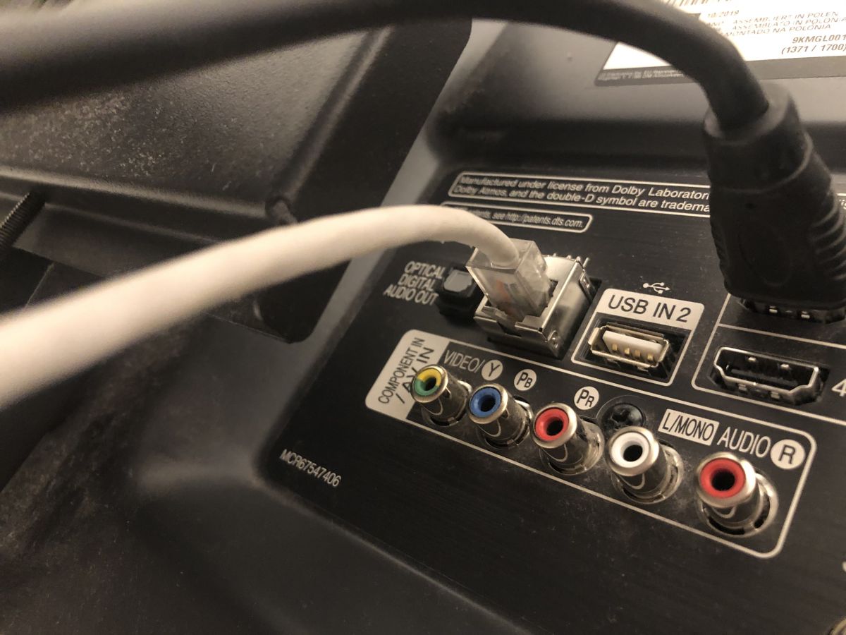

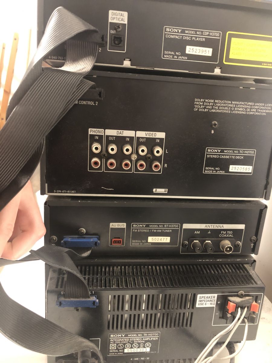

    Hej, dostałam od taty stara wieże. Potrzebuje pomocy z podłączeniem jej do tv. Kompletnie się na tym nie znam, z tego co mówił znajomy potrzebuje kabel optyczny, ale czytałam na innym forum, ze to może nie wystarczyć. Wieża to Sony MHC-2700, telewizor lg. TyZałączam zdjęcia. Jak podłączyć wieżę Sony MHC-2700 pod TV? Jak podłączyć wieżę Sony MHC-2700 pod TV?
    Bardzo proszę o pomoc 🙂

    W którą stronę chcesz podłączyć. Z TV głos na wieżę czy z wieży na TV?
    MediaMarkt Black Week
  • #3 19761259
    Karkkoo
    Poziom 3  
    Z tv na wieże
  • #5 19761266
    DiZMar
    Optycznych gniazd nie widzę w TV ani w wieży. Kabel optyczny nie tyle, że nie wystarczy ale nawet zbędny. Oba urządzenia mają We Audio ale nie widzę wyjść.
    Co jest za kablem we skazanym miejscu?
    Jakby Audio out. Tylko rodzaju gniazda nie widać.
    Karkkoo napisał:
    telewizor lg.
    Oszczędny jesteś w informacjach. My nie Jackowskie.

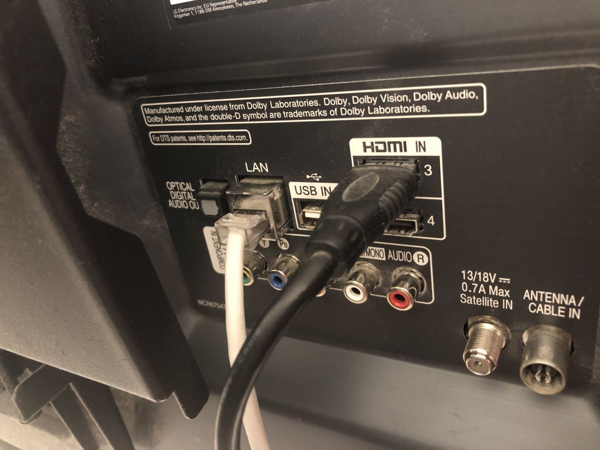

    Dodaje zdjęcia telewizora
    Jak podłączyć wieżę Sony MHC-2700 pod TV? Jak podłączyć wieżę Sony MHC-2700 pod TV? Jak podłączyć wieżę Sony MHC-2700 pod TV?
  • #8 19761294
    DiZMar
    Tak zrobiłeś zdjęcia aby modelu nie można było rozpoznać. :sm31: Pasuję. :sm9:

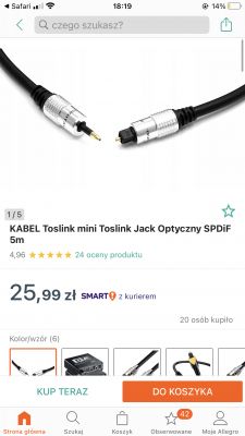

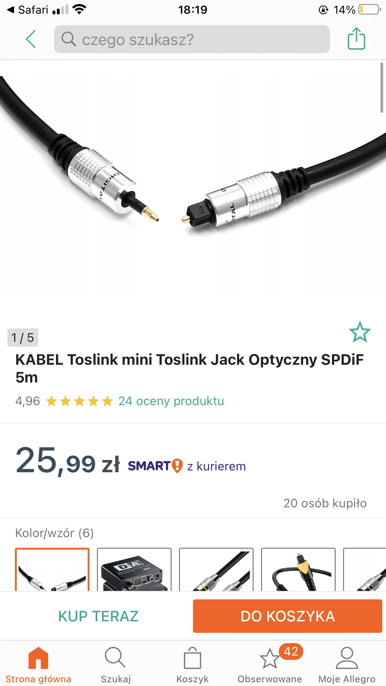

    A takie wazne jest żeby było widać model? Myślałam, ze chodzi o wejścia. Jestem kobieta, nie mężczyzna, wiec raczej „zrobiłam zdjęcia” 🙂
    @prosiak_wej Jak podłączyć wieżę Sony MHC-2700 pod TV?
    Chodzi o taki kabel?

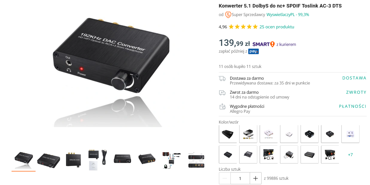

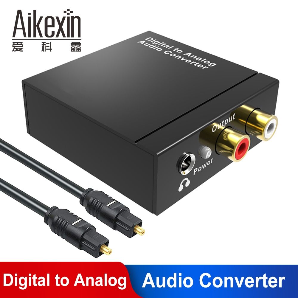

  • #10 19761356
    prosiak_wej
    Prędzej coś takiego:
    Kabel Toslink obojętnie jaki, natomiast konwerter dobrze kupić taki droższy od tych po 40zł, bo może się okazać, że sygnał z telewizora będzie miał 24 bity i 196kHz i tani przetwornik się wyłoży. Niektóre potrafią także odkodować dźwięk wielokanałowy i zmiksować do stereo.
    Jakiś czas temu kupowałem koledze mniej więcej coś takiego, bo jak z dekodera telewizji wychodził dźwięk wielokanałowy, to tani DAC się poddawał, a dekoder był na tyle ograniczony, że nie było opcji zmiany formatu sygnału na wyjściu cyfrowym.
  • #11 19762024
    Polon_us
    To nie poprawne stwierdzenie. Proszę spojrzeć na przewód TosLink, który autorka pokazała w swoim wpisie #9.
    Przecież nie mogłaby go użyć w połączeniu z DAC.
