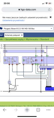

    Witam, mam problem z wycieraczkami w Peugot Boxer z silnikiem Forda 2.2 Diesel z 2011r.
    Mianowicie wycieraczki działały raz na jakiś czas (obojętnie na którym biegu), po sprawdzeniu kilku rzeczy doszedłem do tego iż na przewodzie biało/niebieskim wchodzącym do silnicza nie ma masy. Po wpięciu się w przewód 10cm przed kostką z dodatkową masą wycieraczki startują.
    Wczoraj podmieniłem moduł z kierunkami i wycieraczkami - brak efektu. Proszę o pomoc gdzie szukać przyczyny ??
  • #3 19761597
    dadus18
    Hmm, ze schematu wynika że masa to pin 1, ja wpinam masę pod pin4, czyli pewnie działa przypadkowo. Dodam że jak podepnę masę pod pin 4 to działa cały czas bez różnicy w jakim położeniu jest manetka, ale po przełączeniu manetki działają biegi.

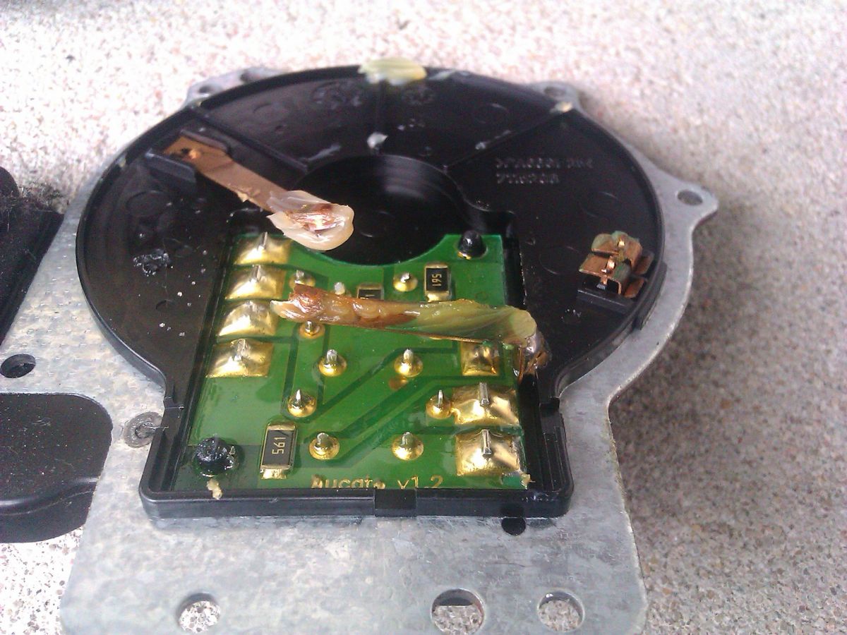

    Styki na zębatce to były w drugiej generacji (do 2000 r, w polifcie nie wiem).
    W trzeciej generacji w napędzie wycieraczek umieszczony jest moduł elektroniczny a na nim dwa przekaźniki od których punkty lutownicze pękają i zaczynają się problemy z działaniem wycieraczek. Obudowa jest przynitowana, ale po usunięciu nitów można nagwintować M3 i skręcić wkrętami. Płytka jest pokryta lakierem elektroizolacyjnym który trzeba mechanicznie usunąć aby dało się polutować. Po rozbiórce samochodu będą potrzebne nowe zaczepy od osłony podszybia, bo łatwo pękają.

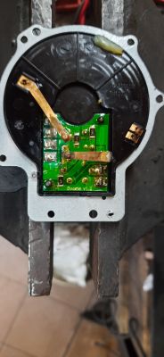

    Dzisiaj dopiero miałem czas, rozebrałem wszystko, na silniczku jest płytka lakierowana, poprawiłem styki ale brak efektu. (zdjęcie)
    Peugot Boxer 2011, 2.2 D - Nie działają wycieraczki - brak masy na przewodzie
    BANANvanDYK gdzie są wspomniane przekaźniki?? pod płytką??
    Po uruchomieniu wycieraczek słychać tykanie w mechanizmie ale brak reakcji.

    BANANvanDYK
    Pady na środku płytki są od przekaźnika. Doskonale widać że są prawie wszystkie popękane.
    EDIT:
    Znalazłem swoje zdjęcia z naprawy, też wyraźnie widoczne pęknięcia lutów na padach. Po polutowaniu i skręceniu śrubkami wycieraczki zaczęły działać poprawnie. Naprawa dokonana w lipcu 2020 roku, niestety nie mam zdjęcia po polutowaniu i złożeniu.
