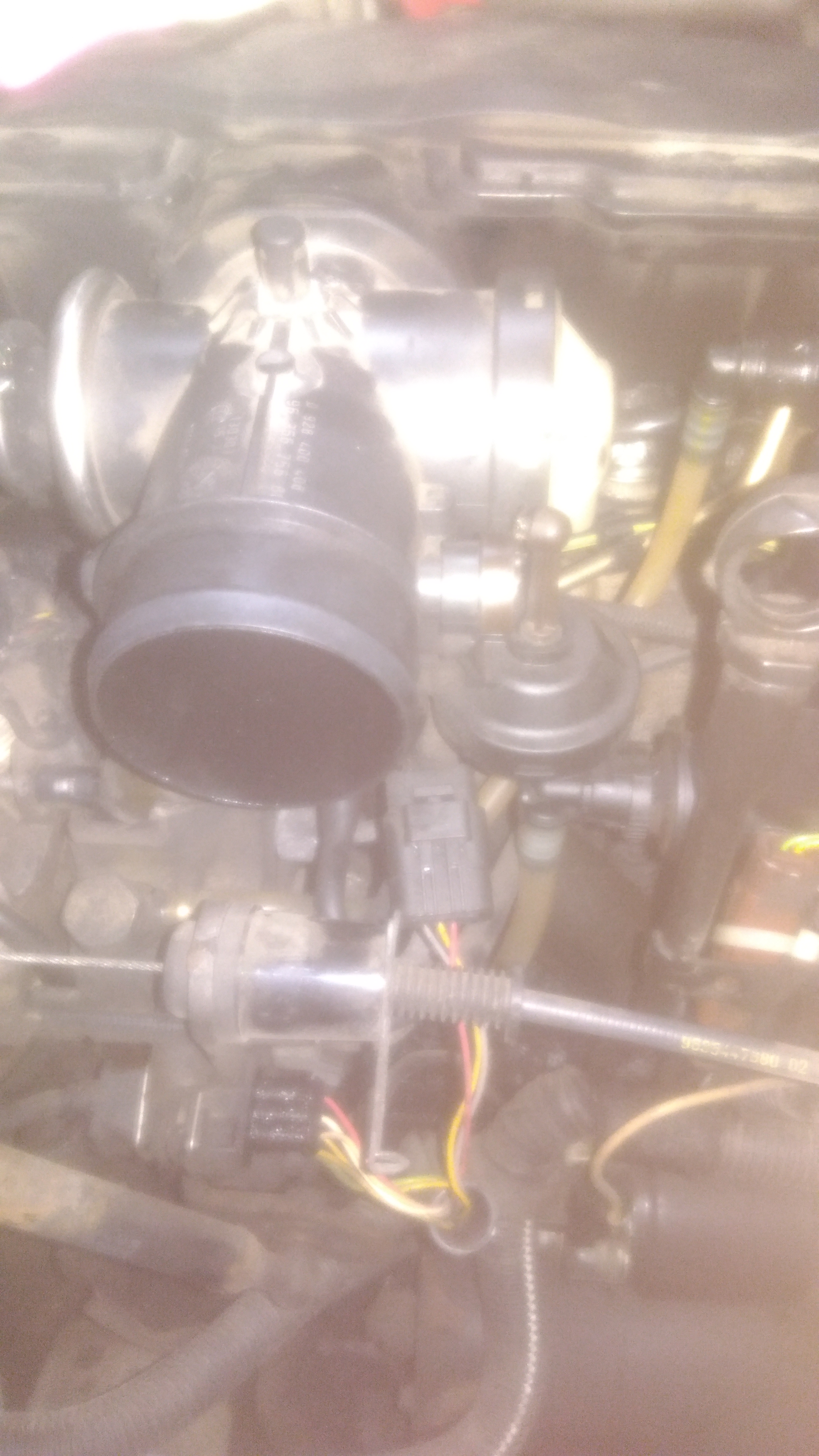

    Witam panowie mam problem z moja 206 1.9D 2003 rok. Wracalem z pracy 10km i moze 400m od domu zdechl mi na pasach gdy ludzi przepuszczalem i juz nie odpalil. Rozrusznik kreci ale nie chce zalapac , hm swiatla mijania nie dzialaly tylko pozycyjne, radio i ogrzewanie tez nie dzialalo jak kolego pociagnal to zapalily sie mijania i radio nawet ogrzewanie dzialalo tzn chlodzenie ;) na wyswietlacu pali sie tryb ECO MODE.
    Psikalem plakiem i jak by chcial zalapac ale gdy przestalem to gasl niestety , bezpieczniki posprawdzalem i cale byly od przepustnicy i egr urwana jakas pompeczka co blaszke otwiera i zamyka moze to byc przyczyna?
    Nie moge znalezc schematu zeby po kabelkach popatrzec czy cos tam moe byc nie tak;/
    kostka OBD majac 17 protokolow zatrzymywala sie na 15 i na tym koniec zaprowadzilem do mechanika i u niego na kompie to samo mowil ze nie czyta silnika i musialby posiedziec przy tym i wiazka po wiace poszukac ale moze to potrwac 1 albo 2 dni nawet i moze sie nie oplacac bo przekroczy wartosc samochodu;/ POMOCY;(

    LightOfWinter
    Paczkomat napisał:
    egr urwana jakas pompeczka co blaszke otwiera i zamyka moze to byc przyczyna?(
    Jeśli EGR się nie zamyka to dusi silnik spalinami. Nie może być tak że jest cały czas otwarty bo inaczej zdusi silnik. EGR ma się otwierać we właściwych momentach pracy silnika i dopalać spaliny. Do testu możesz go zaślepić i zobaczyć jak zachowa się silnika. Wstawiasz cienką blaszkę i wszystko skręcasz razem.

    LightOfWinter
    Zawór EGR dawkuje spaliny z powrotem do silnika. Konstrukcja z którą się spotkałem miała taki ruchomy grzybek popychany z jednej strony elektromagnesem z drugiej sprężyną.
    Generalnie pomysł z sprawdzeniem przez zaślepienie jest dość prosty wycinamy blaszkę np. z puszki po napoju. Wstawiamy jak uszczelkę od tej strony z której wracają spaliny do silnika i wtedy niezależnie od tego co robi egr spaliny do silnika już nie wracają. Nie trzeba do tego demontować egr-a. Wystarczy odkręcić od niego rurkę doprowadzającą spaliny i tam dodać uszczelkę. W ten sposób sprawdzisz czy egr jest sprawny czy nie.
    Można też go przeczyścić zwłaszcza od strony elektromagnesu lubi on być zapchany sadzą i nagarem. Przeczyszczenie pomaga ale tylko na pewien czas. U mnie sprawdziło się na ok. rok.

    Paczkomat
    Poziom 4  
    udalo mi sie wykrecic egr i wyczyscic ale nic sie nie zmienilo tym bardziej ze ktos juz przynim majstrowal bo wezyk chyba od elektro zaworu byl odpiety i śrubka wkrecona
    ale nawet kontrolka od swiec zarowych sie nie zapala po przekreceniu kluczyka na zaplon.
    w necie znalazlem filmik z tym jak koles na krotko podpiol 2 bezpieczniki 1 od pompy paliwa i odpalilo mu
    probowalem tak zrobic ale u mnie swiatla mijania sie stale zapalily wiec nie jest ten sam bezpiecznik schemat jakis znalazlem ale to nie ten bezpiecznik
    ok juz wiem czemu sie kontrolka swiec nie zapalala mianowicie byl spalony bezpiecznik 20A odpowiadajacy za Przekaźnik zespołu motowentylatora – Kalkulator silnika – Pompa wtryskowa Diesel – Regulator wysokiego ciśnienia oleju napędowego – Elektrozawór sterowania silnika kiedy go wymienilem okazalo sie ze zapalila sie kontrolka swiec arowych pompa paliwa sie odezwala dzwiek taki strzelajacy i znowu sie spalil bezpiecznik ;/ gdzies zwarcie musi byc tylko nie wiem gdzie;/ macie moze jakies pomysly?
