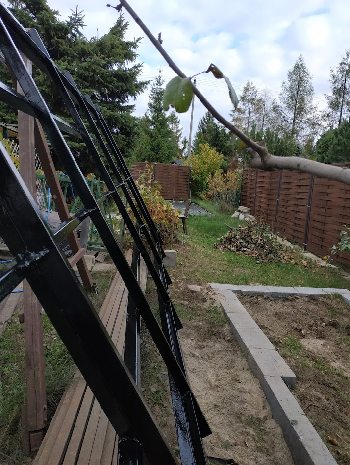

    Do cięcia profili zamkniętych, na przykład 50 mm x 30 mm x 2 mm, kątowników zimnogiętych 50 mm x 50 mm x 5 mmm używam szlifierki 230 mm, czyli GA9020, ukośnicy lub przecinarki plazmowej, Szybciej tnę, oraz co istotne łatwiej uzyskać proste kąty cięcia.
    Mam taką ukośnicę: https://youtu.be/DvY-OSDCje0
    Staram się nie ciąć stali piłami Evolution.
    Do profili 20 mm x 20 mm x 2 mm, kątowników 25 mm x 25 mm x 2 mm spokojnie wystarcza szlifierka z tarczą 125 mm. Wtedy moce rzędu 700 W - 800 W są w zupełności wystarczające do cięcia i szlifowania - przynajmniej dla mnie, do amatorskiego użycia.
    Co robiłem z dużym udziałem małych Makit:
    https://www.elektroda.pl/rtvforum/topic3635035.html#18301519
    https://jackiewiczowie.blogspot.com/2016/07/ozko-ogrodowe.html
    Wybór wiertarki udarowej i szlifierki kątowej: Makita HP20510 HJ czy Bosch GWS 13-125CIE?
    Małe Makity mogą pracować cały dzień, nie przegrzewają się i nie nagrzewają się (można je trzymać bez rękawic), są poręczne i kompaktowe.
