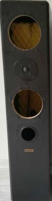

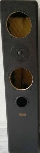

    Jak w temacie, które kolumny są według was lepsze... chodzi mi raczej o porównanie tych trzech modeli.
    1. Visaton Alto Line
    2. Visaton Experience V17
    3 Diy Visaton W170S+Visaton DTW 110 NG+Visaton W170S (Wys 1000 Szer 220
    Głębokość 300)
    Porównanie modeli głośników Visaton: Alto Line, Experience V17, DIY W170S+DTW 110 NG+W170S Porównanie modeli głośników Visaton: Alto Line, Experience V17, DIY W170S+DTW 110 NG+W170S
    Ta sama cena do 700zł.
