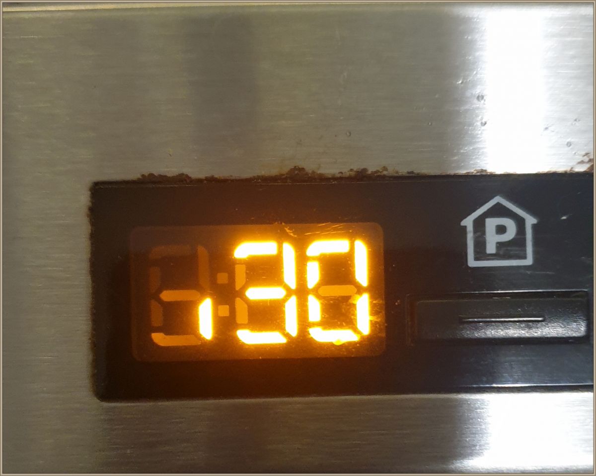

    Electrolux ESF8585ROX: Błąd i piszczenie po cyklu mycia, pompa włącza się po restarcie
    Mam taki problem ze zmywarką po skończonym cyklu mycia i wyłączeniu wyskoczył błąd i zaczęło się piszczenie 3×. Po ponownym włączeniu zmywarki do sieci włącza się pompa i piszczenie.

    Proszę sprawdzić czy nie nastąpil wyciek wody.

    Po przechyleniu jej na bok wyleciała woda. Po włączeniu już nie było błędu i działa normalnie, ale jaka była przyczyna takiego błędu?

    Czyli jest prawdopodobnie wyciek. Należało by go znaleźć, błąd się może powtórzyć.

    piterpieta
