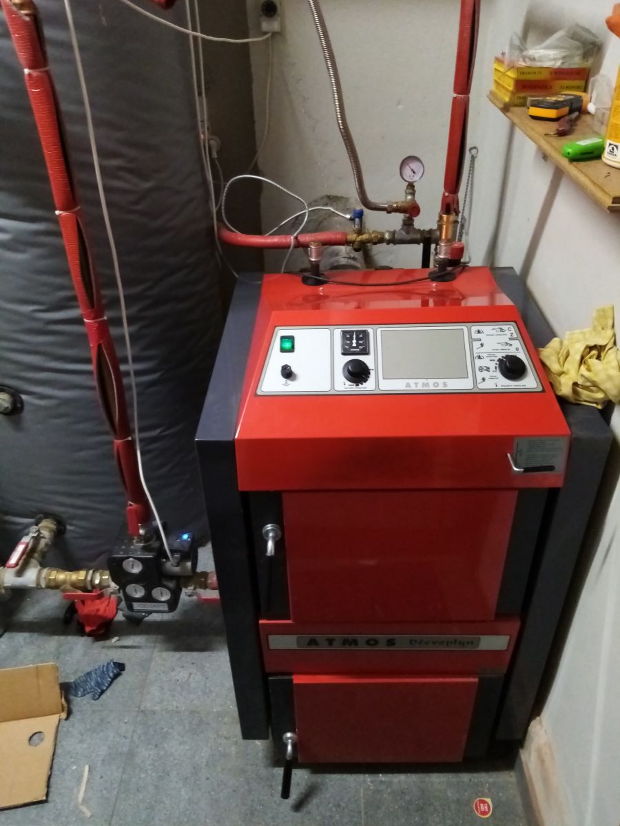

    Witam. W lipcu zmieniłem całą instalację centralnego ogrzewania. Teraz rurki są tzw. pexy, grzejniki aluminiowe, kocioł zgazowujący drewno Atmos wraz z buforem 1000 litrów, naczynie 100l, w naczyniu ciśnienie jest 0,8, na kotle ma być 1 bar, lecz po wygaśnięciu ciśnienie na kotle spada do pół bara. Proszę o jakieś porady. Próba szczelności była robiona. Nie widać żadnych wycieków nie wiem o co chodzi.

    Możesz wkleić parę zdjęć tej kotłowni
  • #13 19768328
    bolek57
    Poziom 4  
    Posty: 40
    Spadek ciśnienia po wygaśnięciu kotła zgazowującego drewno Atmos - instalacja C.O. Spadek ciśnienia po wygaśnięciu kotła zgazowującego drewno Atmos - instalacja C.O. Spadek ciśnienia po wygaśnięciu kotła zgazowującego drewno Atmos - instalacja C.O. [img-3] [img-4]

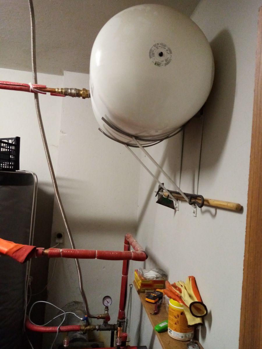

    Naczynie za małe.
    100 litrów na ponad 1200 litrów instalacji w dodatku z tak małym zakresem pracy?
    Żeby ciśnienie nie wzrosło z 1 bar do 2,5 to musiałbyś mieć co najmniej dwa razy takie jak masz.
    Jakie zawory zwrotne masz pomiędzy kotłem, a buforem.
    Naczynie podłączone do bufora. Jeśli masz zwrotniak na zasilaniu i jeśli laddomat zamknie szczelnie zimny powrót to nie masz stabilizacji ciśnienia na kotle.
    Kocioł stygnie i ciśnienie spada.

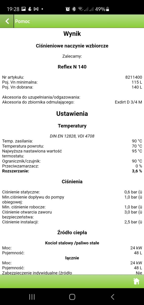

    Z obliczeń wyszło że naczynie jest dobrze dobrane. I nie chodzi o wzrost tylko o spadek po wygaśnięciu kotła

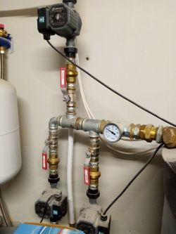

    Szczerze mówiąc nie wiem jakie są zawory zwrotne... Na buforze na górze jest zawór trójdrogowy a na dole pomiędzy kotłem a buforem jest ten laddomat i żadnych innych zaworów tu nie widzę

    Gorna rura od kotła do bufora. Co na niej jest zamontowane. Jakies zawory, filtry?

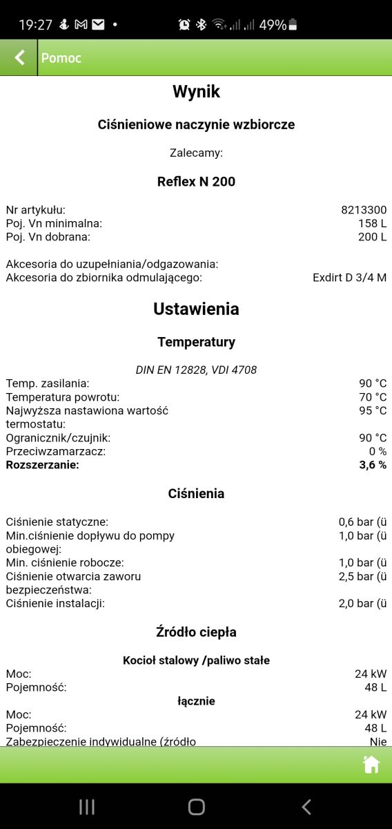

    Dla zaworu bezpieczenstwa 3 bar naczynie 140, a dla zaworu 2,5 bar naczynie 200 litrów
