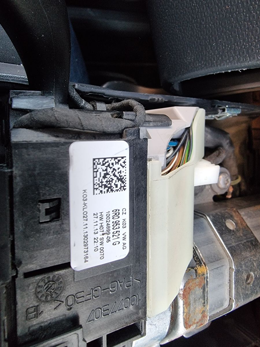

    Część

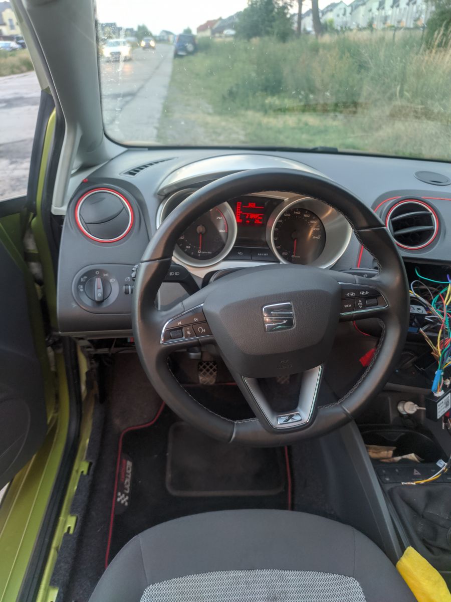

    Wymieniłem kierownice na multifunkcje z leona w Ibizie występowała w 2 lifcie . Mam problem bo nie wiem dlaczego nie dziala . Oryginalnie miałem taką manetkę na kolumnie kierowniczej do obsługi radia . Po podlaczeniu nie działa zakodowalem w bcm i liczniku .
    Sterownik w kierownicy 5f0919719b
    Bcm 7h0937090B
    Taśma 6r0959654
    Gatewey 6n0909901

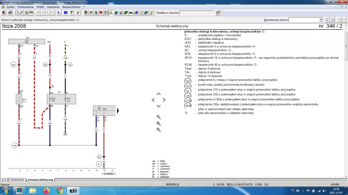

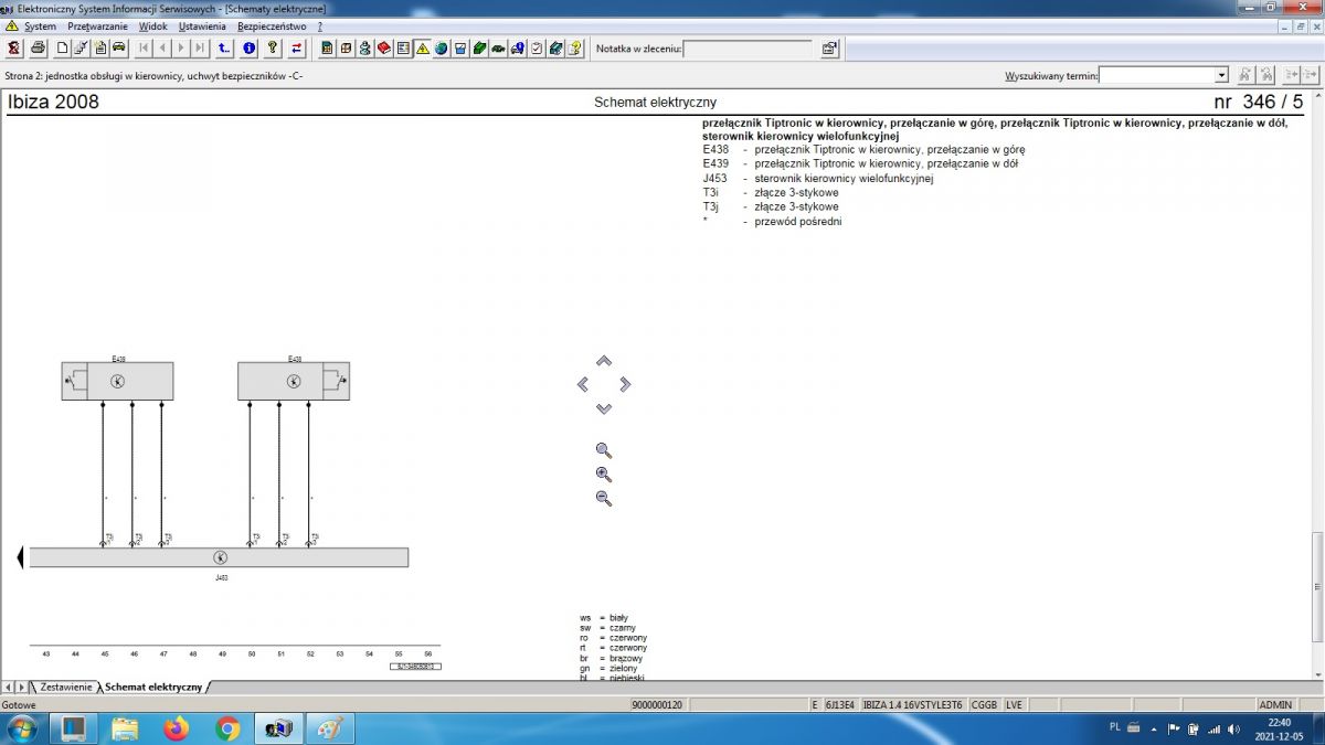

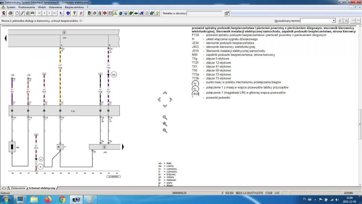

    Mam takie shematy i z tego co widzę się zgadzają
    Ibiza IV Cupra FL - Montaż kierownicy multifunkcyjna
    Ibiza IV Cupra FL - Montaż kierownicy multifunkcyjna Ibiza IV Cupra FL - Montaż kierownicy multifunkcyjna Ibiza IV Cupra FL - Montaż kierownicy multifunkcyjna

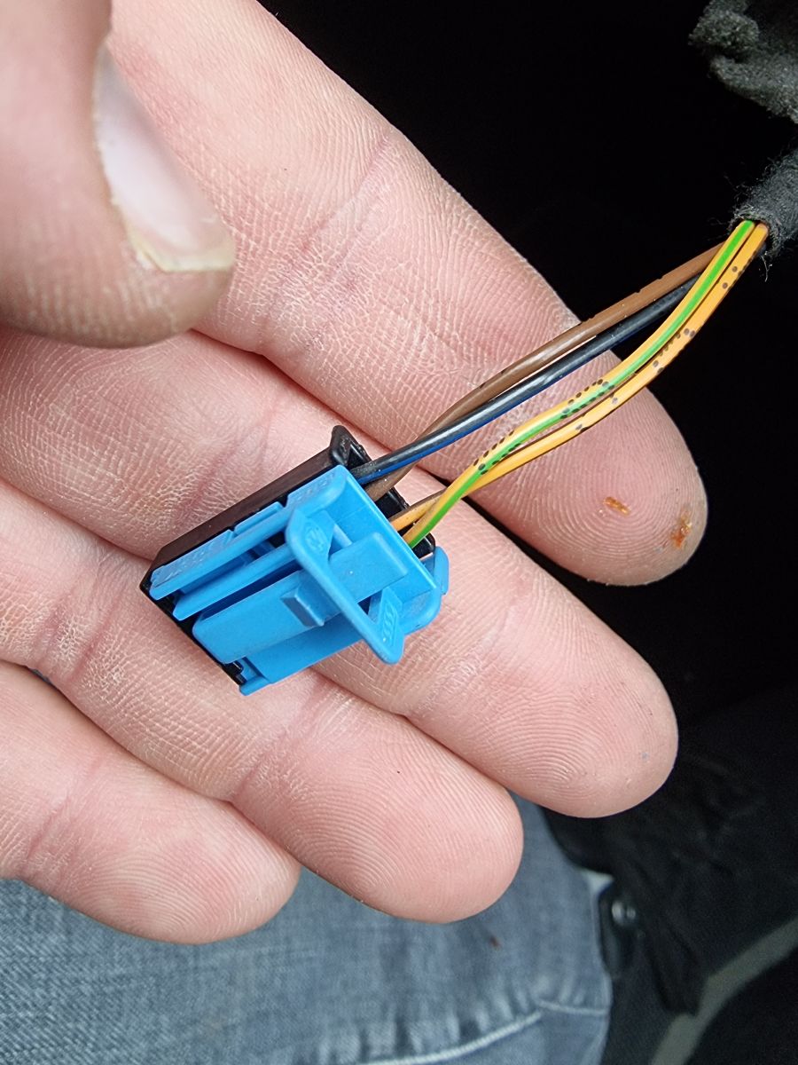

    Przełącznik zespolony

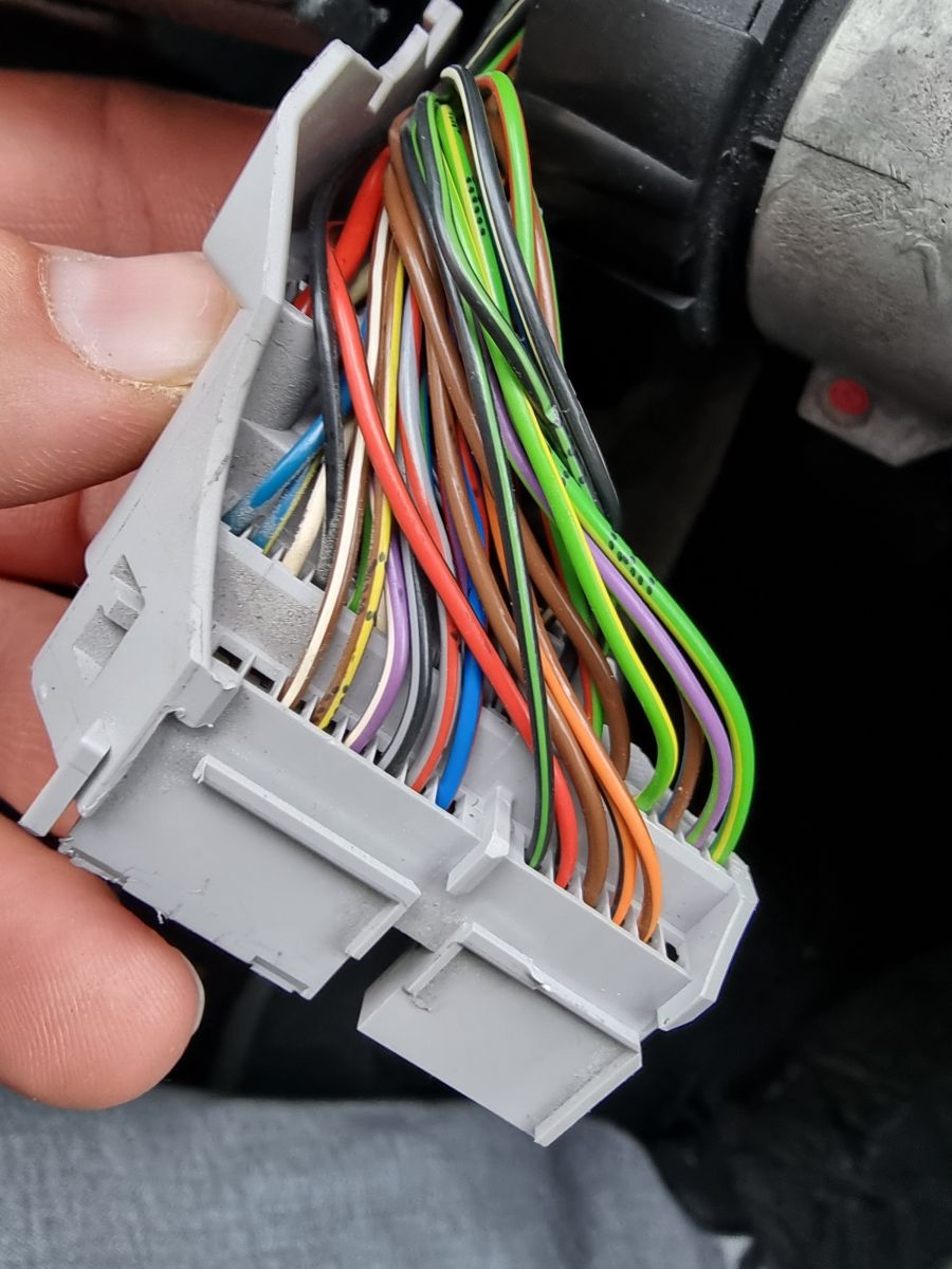

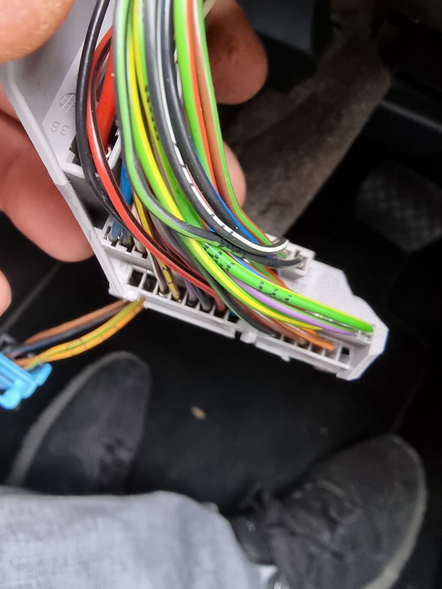

    Przy manetce 6J0959441A na kolumnie kierowniczej mam takie przewody
    Proszę o pomoc

    Manetka jest na magistrali can
    Kierownica jest po lin
    Do kierownicy przez 6 linowy zwijak musi dojść gnd 12V i lin. Tyle teorii u mnie też nie dziala Ibiza IV Cupra FL - Montaż kierownicy multifunkcyjna
