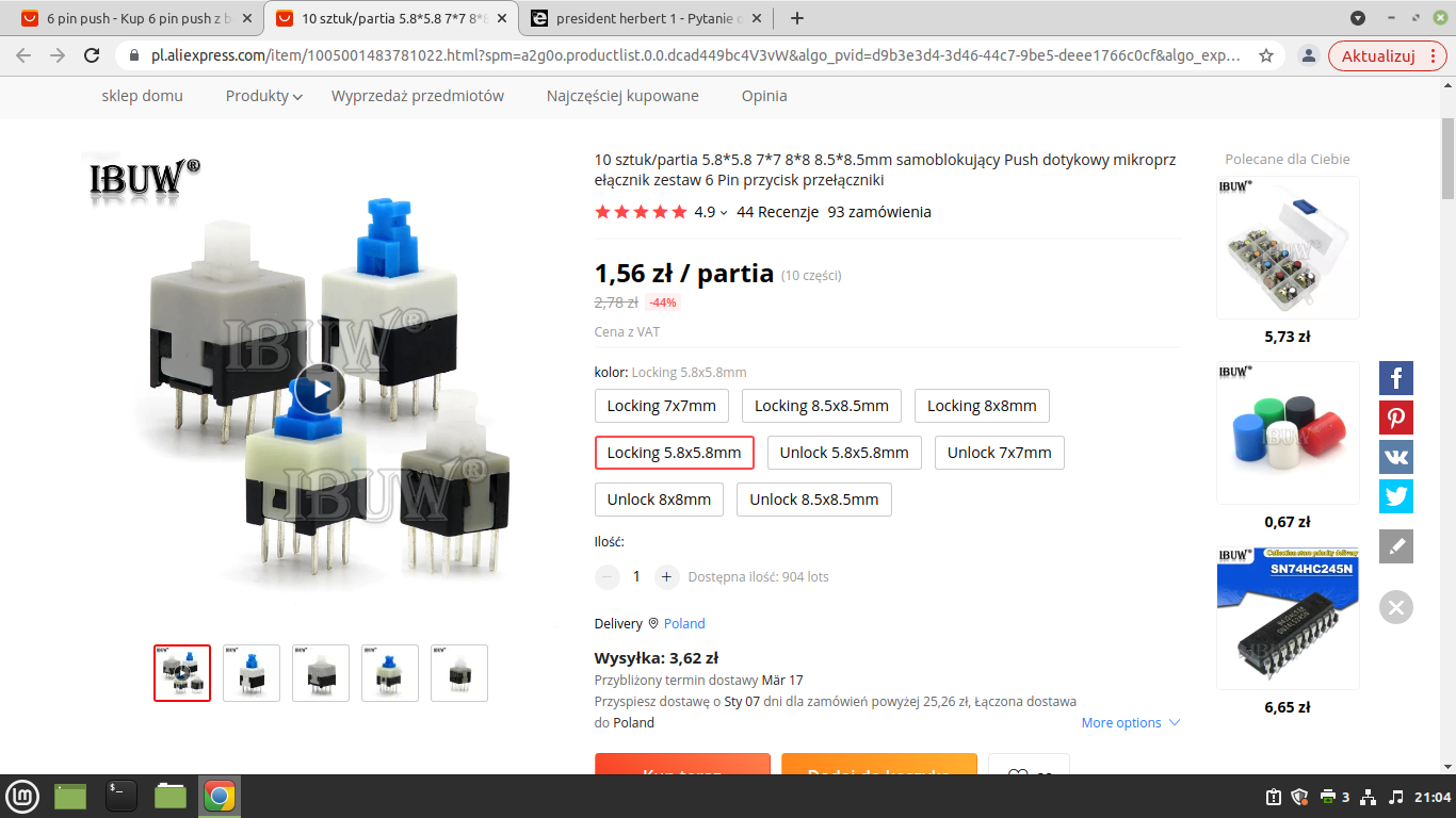

    Lukas32
    Mam trzy sztuki takich radiotelefonów. We wszystkich niedomagają przełączniki. Szukałem, gdzie kupić, i mam pytanie, jakie kupić. Zakup na Aliexpress. Przełączniki są 7×7×5 mm, 6 pin, wciskane z blokadą. Pytanie, jakie kupić: locking czy unlock?
    President Herbert 1 - Wybór przełączników 7x7x5 mm, 6 pin: locking czy unlock?
  • #3 19765698
    Lukas32
    Raster pasuje. Pomierzyłem stary włącznik i wychodzi że zwiera przy wciśnięciu, czyli muszą być chyba loking.

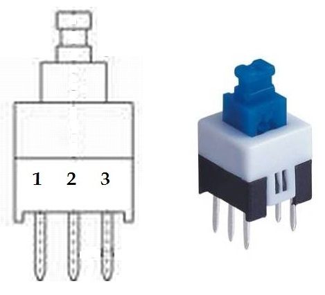

    Michał, a czy w Herbercie nie są zastosowane przełączniki o innej konfiguracji przełączania pomiędzy poszczególnymi wyprowadzeniami?
    Np. do Alana 28, pasowały nazwijmy je "standardowe" a do "Herbatnika", już nie.
    O ile dobrze pamiętam to:
    W Herbatniku, 1 - 2, 1 - 3.
    W Alanie, 2 - 1, 2 - 3.
    EDIT:
    Sprawdź w/g. powyższego rysunku.
  • #6 19766281
    Lukas32
    Dokładni tak. W herbatniku jest 1-2, 1-3
    Uchował mi się jeden, właśnie znalazłem, taki przełącznik jak na foto post wyżej i ma on przejścia 1-2, 2-3, więc do herbatnika się nie nada.
  • #7 19766291
    gumisie
    I tu może być problem.
    Należałoby zapoznać się z ds, tego z #1.
    Prawdopodobnie jest to, ten "standardowy".
    2-1, 2-3.
    Moim zdaniem, "nie nada" się.

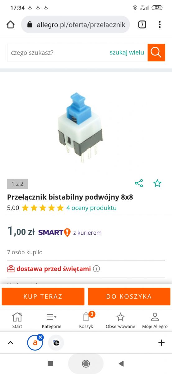

    Przełączników tych nie kupisz, ale da się zamiennie wstawić te tak zwane "standardowe" o innym układzie wyprowadzeń. Chwila zabawy z przerobieniem układu ścieżek pod przełącznikiem i po temacie. Innej metody nie ma. Są do nabycia na allegro pod różnymi nazwami. Najczęściej jako przełącznik bistabilny.

    Są również stosowane na masową w skalę radiach samochodowych bez syntezy z tzw. skalą analogową na linkę.
