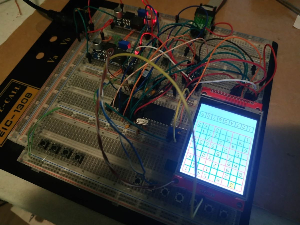

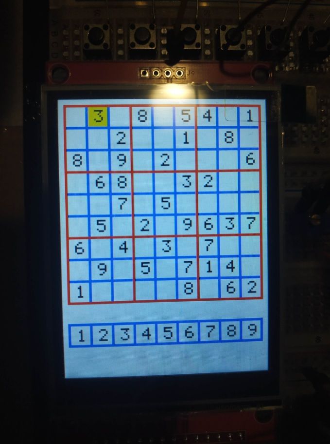

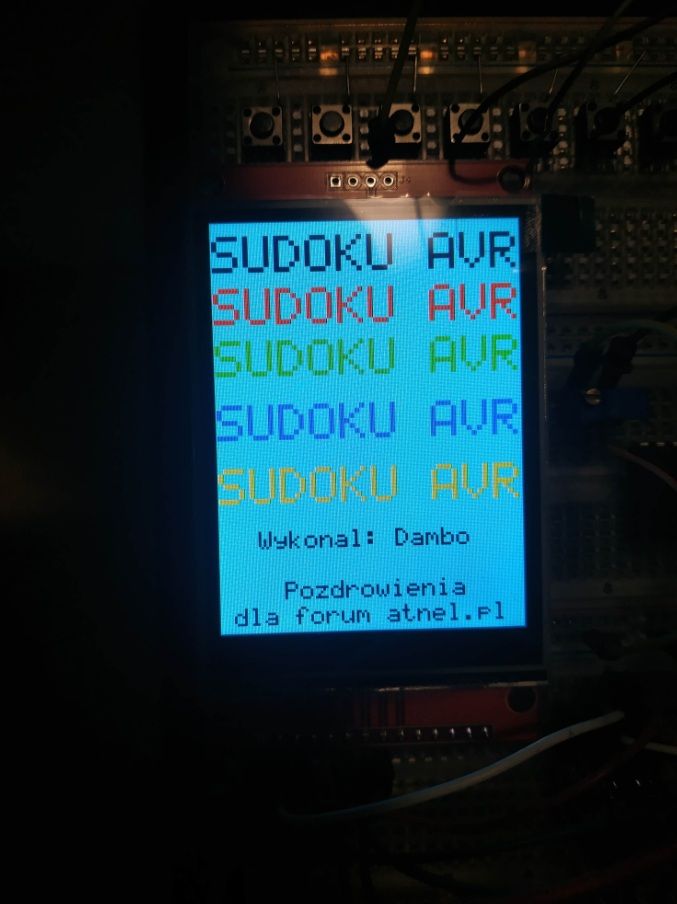

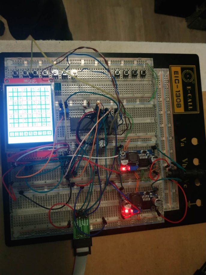

  • #7 19768357
    piloszkotosz
    Poziom 5  
    Wielkie dzięki za podzielenie się wiedzą jvoytech.
    Dzięki, ze poświęciłeś temu tematowi tyle czasu. Program wgrał się bez problemu i od razu ruszył. Wszystko działa ładnie. Bardziej zależy mi na samych funkcjach do pisania, wyświetlania, itp... niż na samej grze, ale żeby ich używać, to trzeba było najpierw uruchomić gierkę, a bez Was raczej by mi się nie udało.
    W wolnej chwili zastosuję poprawki z ostatniego postu. Na razie cieszę się z postępów.

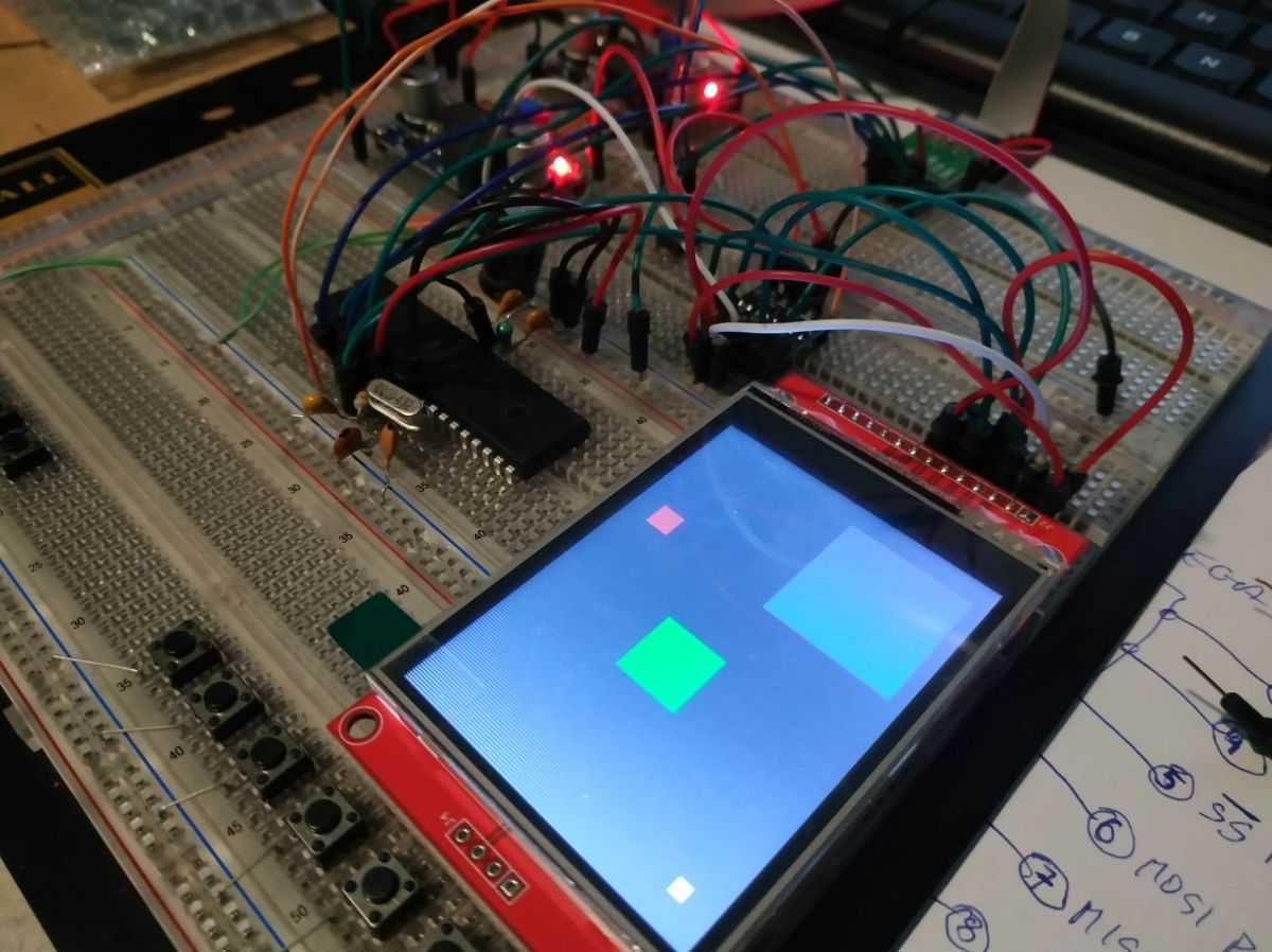

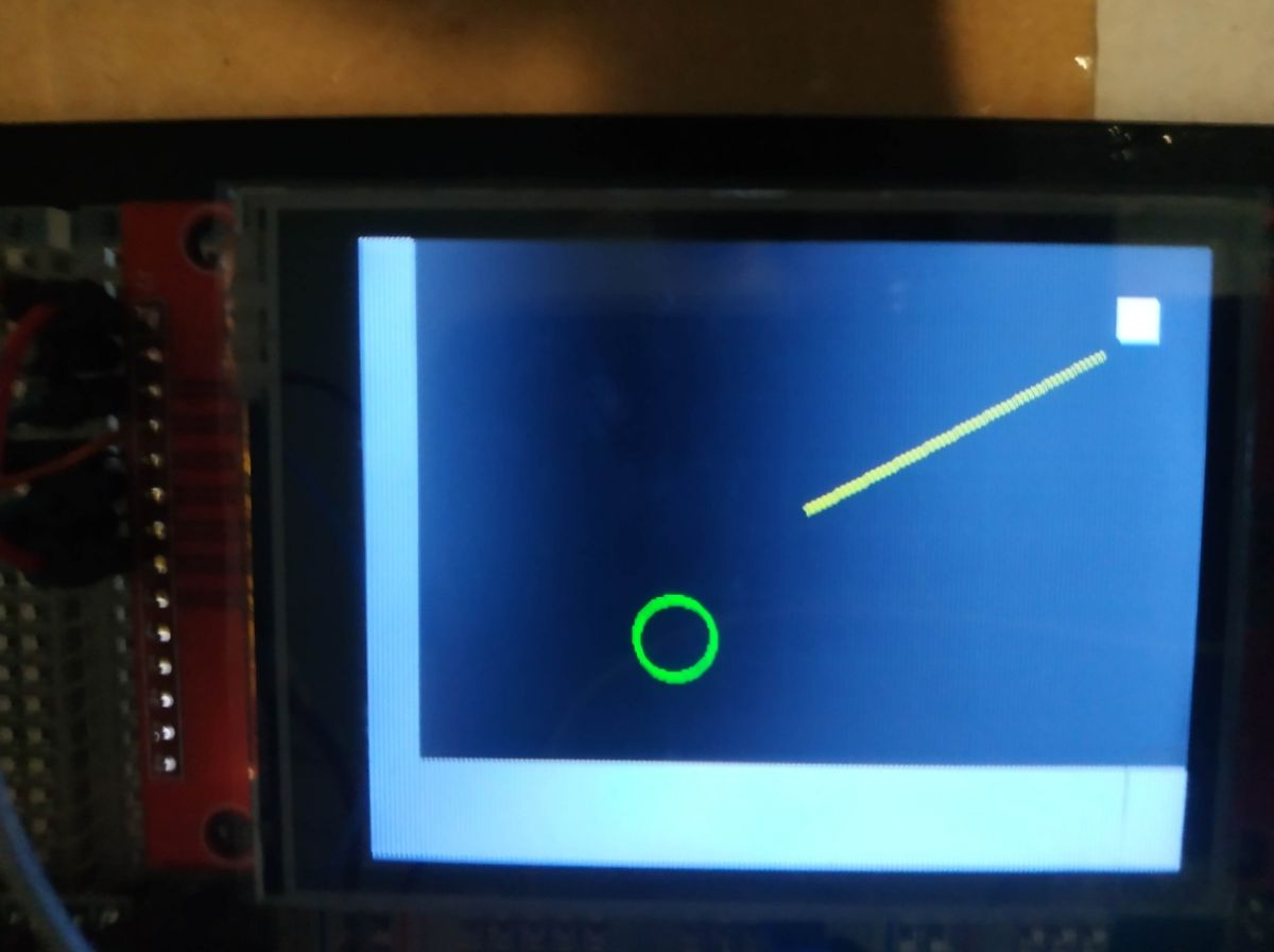

    Coś nie do końca jest z funkcją do rysowania zapełnionego kwadratu. Jak chciałem zamalować cały ekran tłem, to do pewnych rozmiarów jest ok, ale jak zapodam koordynaty 240x320, to maluje tylko kawałek ekranu, albo wcale, a w define mam
    Kod: C / C++
    Zaloguj się, aby zobaczyć kod
    Nie wiem. Może gdzieś na szybko robię babola i tego nie widzę.
    Dobrze rysuje tło do rozmiaru, jak na fotce z czarnym tłem. Większe coś nie chce.
    A może ktoś zna link, gdzie można napotkać na grę na AFR C, gdzie latał i odbijał się od krawędzi prostokąt i odbijało się go, jak paletką ?
    Kiedyś były takie gry w "salonach". W taką bym zagrał :-)
    Na SPI sprzętowym udało sie uruchomić. Teraz poszukuję wyświetlacza z równoległym sterowaniem i kody do prawidłowej inicjalizacji. Pewnie będzie szybciej działać, jak będzie taka konieczność. Generalnie to moja pierwsza zabawa z TFT. Trochę nauki przede mną, a nie jestem programistą.
    Oto efekty:
    Gra Sudoku AVR: Konflikt typów zmiennych w kodzie, kompilacja w Eclipse, biblioteka TFT 2,8
    #8 19769223
    gps79
    Poziom 35  
    Jest błąd w kodzie biblioteki obsługi wyświetlacza. Licznik o szerokości 16-bitów jest zbyt krótki, aby przesłać strumieniowo cały ekran 320x240 pikseli (76800 pikseli). Należy użyć licznika 32-bitowego:
    Kod: C / C++
    Autorze, taka uwaga: gdy piszesz, że jakaś funkcja nie działa, to wklej konkretne wywołanie (nazwa funkcji wraz z argumentami), abyśmy nie musieli się domyślać, jak właściwie Twój kod wygląda i gdzie może być błąd.
  • #9 19769333
    piloszkotosz
    Poziom 5  
    Dziękuję za wskazanie błędu w kodzie.
    No tak. Przecież to logiczne. Trzeba więcej myśleć -:( Teraz ekran zapełnia się tłem w całości. Co do uwagi odnośnie zamieszczania kodu, to racja. Podświadome sądziłem, że pobraliście tą paczkę (zapewne tak jest) i nie zamieściłem fragmentu, ale powinienem.
    Jeszcze raz dziękuję wszystkim za pomoc. Myślę, że zamknę temat lada chwila. W sumie gra się uruchamia, wszystko działa, a zadawanie coraz to więcej pytań tylko by go rozwlekało i tworzyło bałagan, tak sądzę. Poczekam trochę, ponieważ może ktoś będzie chciał coś dodać, a po zamknięciu nie będzie takiej możliwości. Pozdrawiam.
