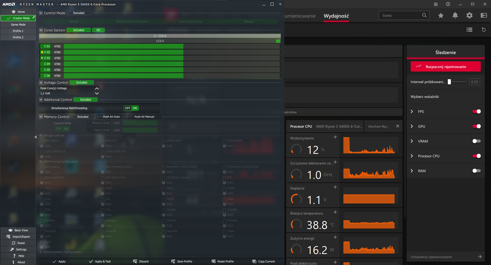

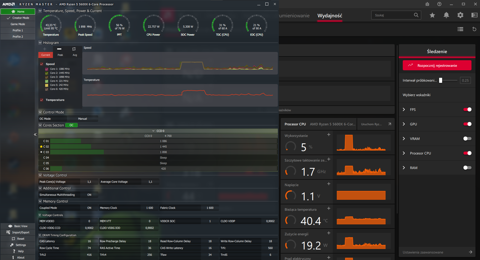

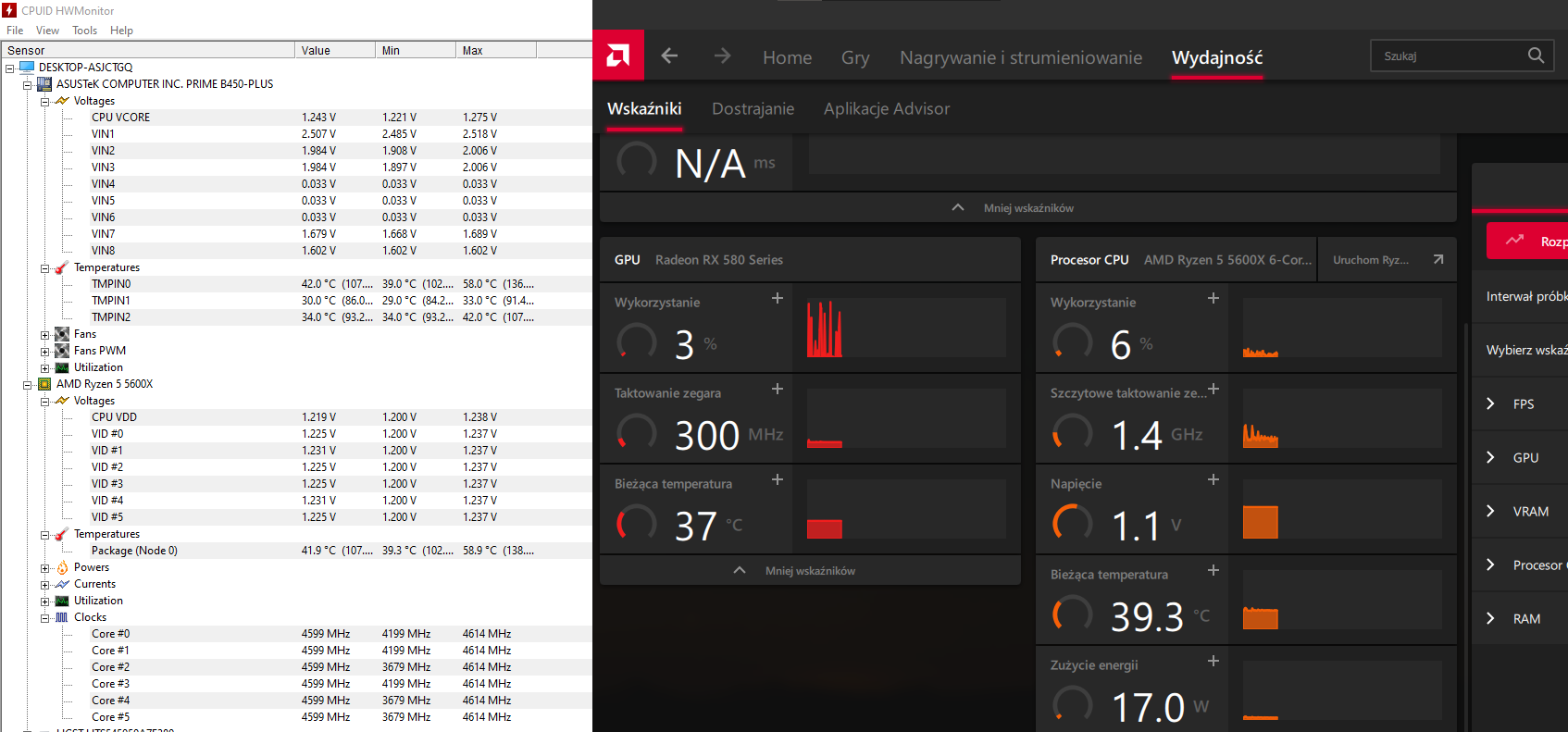

    Witam, kupiłem procesor ryzen 5 5600x i podkręciłem go w biosie i przez 2dni było wszystko ok, chciałem pokazać koledze jak podkęcać na aplikacji ryzen master i coś naklikałem/włączyłem jakiś tryb auto oc albo precision boost overdrive i teraz nawet po reinstallu/odinstalowaniu aplikacji częstotliwość na procesorze skaczę od 1ghz do 4.6ghz i za cholerę nie umiem ustawić na stałe 4.6ghz(tak żeby windows nie ustalał ile chce zużywać bo w csie to obniża fps nawet o 100). Płyta to b450 prime plus wiem ze nienajlepsza do takiego drogiego procesora ale chyba po godzinnym stress tescie temperatury na płycie nie przekraczały 75stopni. Dodam jeszcze że w aplikacjach cpu-z hwmonitor jest ciągle 4.6ghz a w aplikacji radeon software i ryzen master juz procesor sobie luźno chodzi. I tu mam zapytanie: czy mogę ustawić stałe 4.6ghz na swoich ustawieniach napięć? Dziękuje z góry za pomoc.
    Ps. W biosie mam ustawione 1.25V a w aplikacjach cpu-z pokazuje normalnie aktualne napięcie a na amd 1,1V.

    Zaobserwowałem ze jak odinstaluje sterowniki amd i zainstaluje je sam windows poprzez windows update (czyli amd drivers display...) tj. mało funkcji i możliwości personalizacji+ brak możliwości podkrecania undervoltingu karty graficznej+ możliwe że w nowszych grach coś może być nie tak ze względu na przedawnione instrukcje obsługi i inne pierdoły, ale w csie jest +50fps + w zakładce wydajność jest stałe napięcie i stałe taktowanie procesora, wiec podejrzewam ze to wina windowsa albo sterowników.
    Przeszukałem forum i znalazłem stary post w którym był praktycznie ten sam problem i problem został rozwiązany wyłączeniem funkcji game w aplikacji msi dragon center, więc podejrzewam możliwość złych ustawień w biosie lub aplikacji. Pomysły?

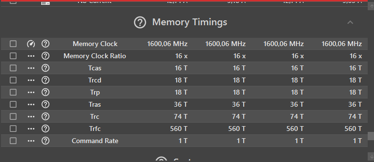

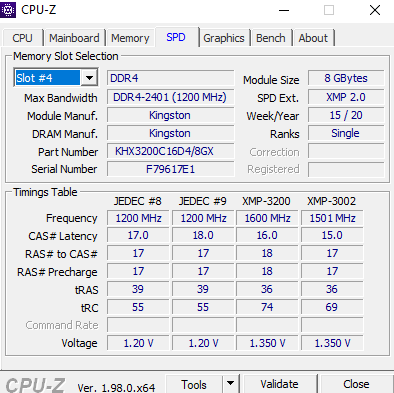

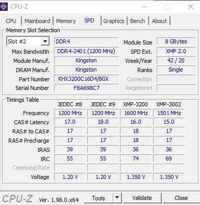

    Chce się jeszcze dopytać czy normalne jest że w cpu-z są takie różne/niskie taktowania pamięci? Ustawione na 3200 d.o.c.p/xmp reszta default, dodam że przed zmianą procesora nie przypomniam sobie ze w programie cpu-z byly rozne wartosci. Same problemy po zmianie procesora + reinstallu windowsa

    Pamięci masz ustawione na 3200Mhz, w cpu-z zawszę dzieli częstotliwość przez dwa.
