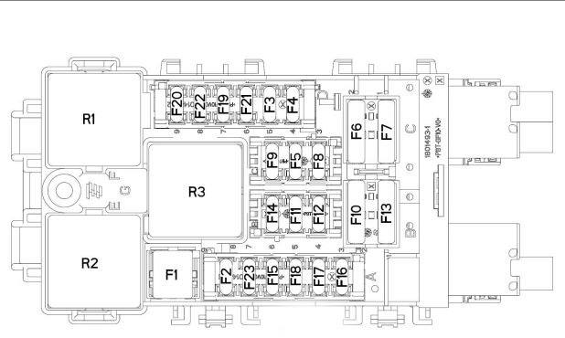

    Nie mogę zlokalizować skrzynki bezpiecznikowej, a w niej bezpiecznika odpowiedzialnego za zabezpieczenie ogrzewania szyby tylnej.
    Poszukuję też umiejscowienia przekaźnika, który osłuchowo jest obecny, ale z powodu jednego ucha "gorszego" moje stereo nie działa tak dobrze, jak ze zdrowym uchem :/
    Otóż lusterka i ogrzewanie szyby są załączane jednym przyciskiem. Lusterka działają. W klapie bagażnika oprócz grzania szyby wszystko działa. Ścieżki grzewcze jak i zaczepy są ok. Napięcie jest jednak 0V. Zanim dobiorę się do wiązki, chciałbym sprawdzić bezpiecznik i przekaźnik.
    Pomoże ktoś?
    Pozdrawiam :)

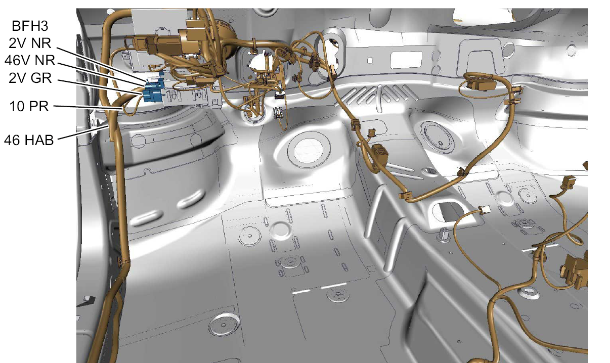

    magir
    Poziom 29  
    To sprawdź przewody w wiązce od grzania samej szyby. Mam wrażenie że któryś jest jest uszkodzony w miejscu przejścia - klapa -karoseria.
  • #3 19767584
    Gerri
    Spec od Mercedesów
    Przewody od szyby są grubsze i przeważnie łamią się na przejściu do klapy jako pierwsze. C4 pierwszej generacji miał nawet akcję serwisową z tego powodu.

    mkali67
    Nie zauważyłem aby coś tam było nie tak ale przyjrzę im się jeszcze kolejny raz.
    W poprzedniej C4 generacji trzecie światło stopu i zamek klapy padły. Oczywiście winna była wiązka przewodów.
  • #5 19768619
    natal22
    Przekaznik znajdziesz w BSI....
    #6 20270651
    grzechu1977
    Przekaźnik jest pod bezpiecznikami pod kierownicą .
