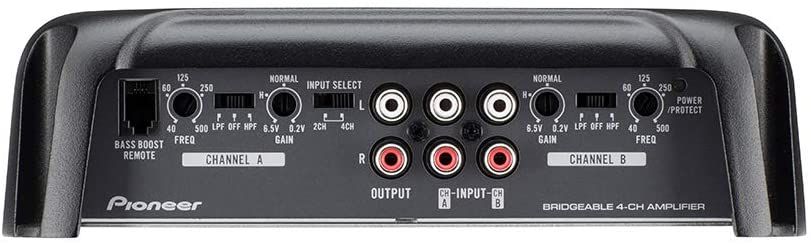

    A tak z innej beczki to jak sobie odłożę to planuje sobie zrobić jakieś za****ste car audio i potrzebuje pomocy bo juz mam nawet koszyk zrobiony haha. Auto już sobie wygluszylem. Sprzęt:
    -Gł. Przód: HERTZ CENTO CK 165 (95w rms)
    -Gł. Tył: HERTZ ESK F165.5 ENERGY (90w rms)
    -Subwoofer: HiFonics TS300R (400w rms)
    -Wzmacniacze: PIONEER GM-D9701 monoblok (500w rms), PIONEER GM-D8704 4x100w rms przy 4 ohm)
    -Odtwarzacz: Sony dsx-gs80
    I tu pojawia się problem. Odtwarzacz ma wyjścia RCA 5v a wzmacniacze mają dziwną regulację gaina (poniżej link).
    Jak już będę miał wszystko to pokrętło dać poprostu na "H" czy jak najbliżej 5v?
    Ps. Wiem, że temat wałkowany ale wszędzie piszą inaczej więc wolę zapytać tutaj. Pozdrawiam.
