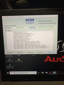

    Witam.Posiadam audi A6 C7 3.0 Dzisiaj rano zapalił mi się ma tablicy filter cząstek stałych po czym za chwile zgasł ale w zamian zaświecił sie silnik zaczęły migać świece i auto straciło moc☹Próbowałem wymusić wypalanie VCDS ale po wpisaniu kodu na zezwolenie na dostęp po przejściu w adaptacje wybranie wartości na 1 wyskakuje komunikat brak dostępu dlaczego skoro wpisuje kod podany przez VCDS jest ok a po chwili brak dostępu .proszę o pomoc .dzieki i czekam na odpowiedz

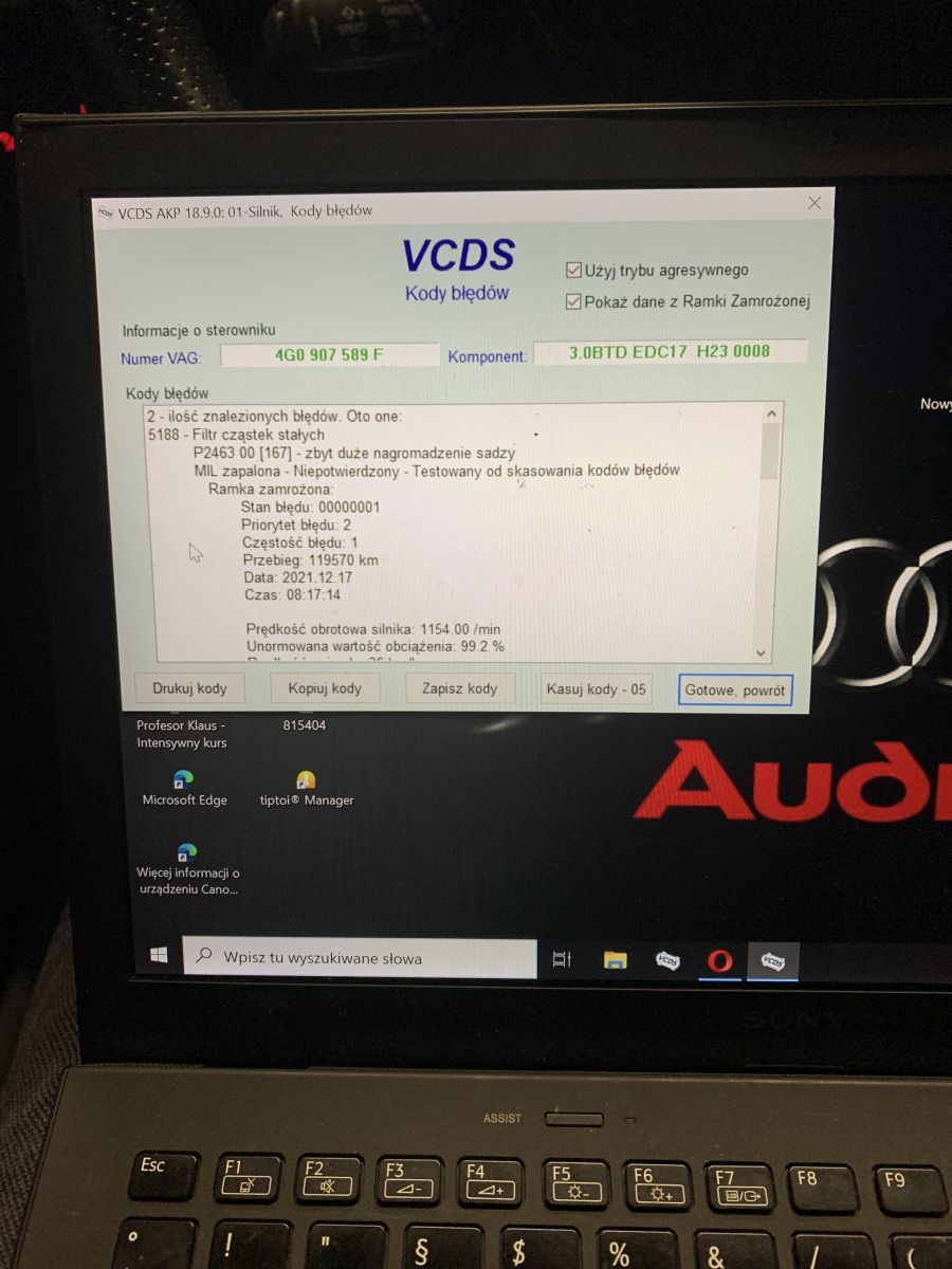

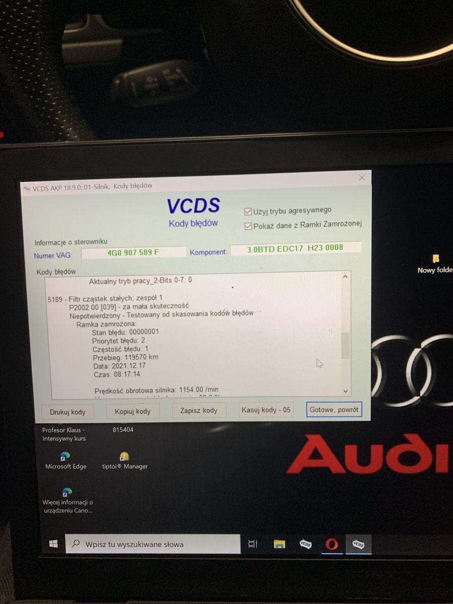

    Ale jakie masz błędy w silniku?

    Dlaczego nie mogę uzyskać dostępu do VCDS? Problem z DPF w Audi A6 C7 3.0. Dlaczego nie mogę uzyskać dostępu do VCDS? Problem z DPF w Audi A6 C7 3.0. Dlaczego nie mogę uzyskać dostępu do VCDS? Problem z DPF w Audi A6 C7 3.0.

    Okazało się że DPF zapchany, tylko demontaz i jak się uda wyczyścić to spowrotem a jak nie to zakładamy nowy ☹

    Regeneracja w garażu kompresorem i się udało 👍
