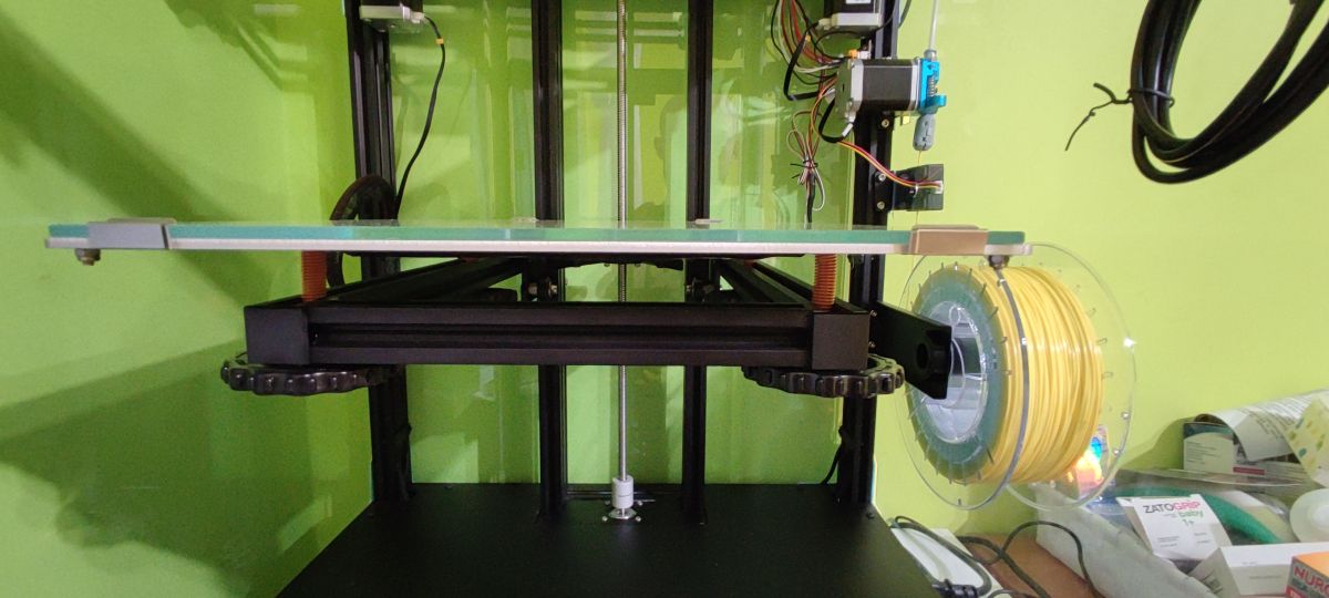

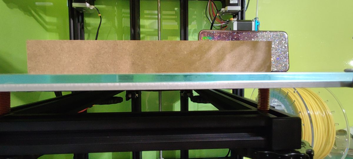

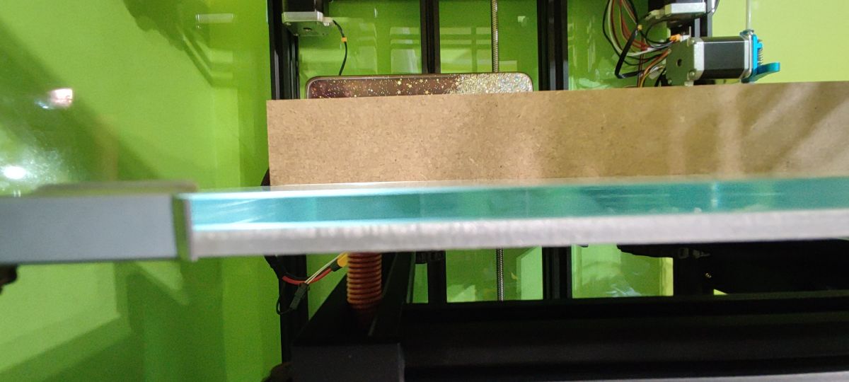

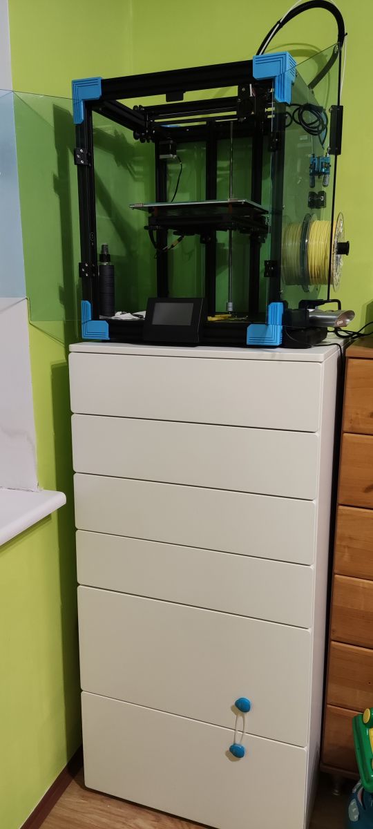

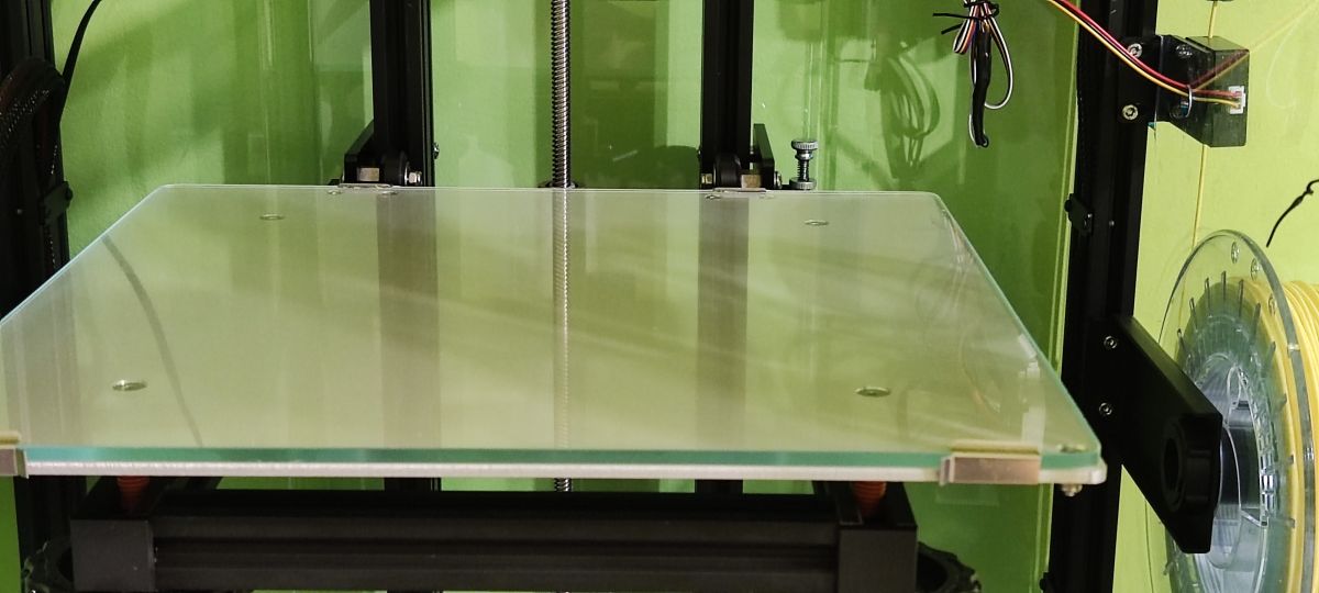

    Cześć, od niedawna posiadam endera 6, zakupiłem czujnik Bltouch i mam problem z wypoziomowaniem stołu, wszystkie rogi są ustawione dobrze natomiast nie wiem dlaczego sam środek jest jak by wybrzuszony .. o milimetr lub troszkę mniej, przez to nie jestem w stanie dokończyć poziomowania i za każdym razem robię wszystko na ,,czuja,, pomyślałem że to wina samego szkła zatem udałem się do szklarza by zrobił proste szkło od ręki, nie hartowane w ramach samego testu, niestety problem dalej jest takim sam, samą drukarkę składałem ok 4h z poradnikami oraz instrukcją tak by nie popełnić ani jednego błędu, w czym może być problem i jak się z tym uporać ? Pozdrawiam

    Dobrze by było jakbyś wstawił zdjęcia tego stanowiska.
    Możesz też postawić aparat na początku blatu i też zrobić zdjęcie, może coś będzie widocznego.
    Zdjęcie podstawy drukarki od spodu też by się przydało, ale na takiej samej zasadzie jak zdjęcie blatu, aby było w prostej linii.

    1. Uwolnij trochę sprężyny pod stołem, na zdjęciach wygląda jakby były ściśnięte na max. Naciśnij lekko i zobacz czy się "poddaje".
    Jeśli poziomowałeś na sztywno, to mogłeś sam go skrzywić. Podczas regulacji nie miałeś sytuacji, że głowica nacisnęła stół?
    2. Wypoziomuj bez szyby, jeśli wyki będzie podobny, to masz krzywy stół.
    3. Można wtedy spróbować nakleić w odpowiednich miejscach, pomiędzy szybę a stół taśmę kaptonową dla ratowania sytuacji.
    Użyj dobrego liniału do oceny i miejsca krzywizny (ta dykta to tak średnio...).
    Ile kartek papieru jesteś w stanie wsunąć w szczelinę?
    Sprawdź jaka jest różnica na ciepłym i na zimnym stole.

    1. Uwolniłem sprężyny, nie były mocno ściśnięte ale jednak je poluzowałem. Stół się uginał jak go lekko naciskałem. Miałem tak, że głowica nacisnęła Stół ale od razu wyłączyłem drukarkę.
    2. Wypoziomowałem bez szyby i przeszło bez problemu.
    3. Czy można użyć sreberka zamiast taśmy kaptonowej? Nie jestem w stanie włożyć ani jednej kartki papieru w szczelinę (między szybą a stołem).
    4. Różnica między ciepłym a zimnym jest bez zmian.
    To przy ściśniętych sprężynach mogło wygiąć stół.
    Chodziło mi o to aby ocenić krzywiznę - szczelinę pomiędzy gołym stołem a prostym liniałem. Coś na wzór na test z dyktą (jak na foto).
