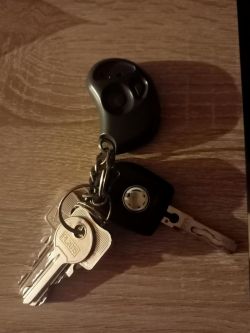

  • #7 19779827
    4emtec
    Nie, u mnie jeśli zamykam drzwi kluczykiem to zamykają się tylko od kierowcy. Natomiast aby zamknąć wszystkie drzwi to muszę wewnątrz na drzwiach nacisnąć na zamknięcie drzwi, wtedy zamykają się drzwi wszystkie oprócz od kierowcy, a jak wychodzę z auta to zamykam od zewnątrz tylko drzwi od kierowcy bo pozostałe już zamknąłem przyciskiem na drzwiach wewnątrz.

  • #10 19782627
    tzok
    Moderator Samochody
    Co w tym niezrozumiałego - masz dokładany alarm ze sterownikiem centralnego zamka lub sam sterownik centralnego zamka. Sądząc po pilocie jest to produkt firmy SEO. Sądząc z opisu miałeś w aucie centralny zamek, ale sterowany z kluczyka, tylko ktoś nie ogarnął montażu i dlatego przestało Ci działać zamykanie z kluczyka w drzwiach kierowcy (oryginalnie była tam wkładka master, ale bez siłownika). Ewentualnie przełamały się przewody w przepuście drzwi lub poluzowało się cięgno. Centralny w Polo to nie prom kosmiczny, zdejmij "boczek" drzwi i zobacz co się stało. Czy sterownik w ogóle "klika" w reakcji na pilota?
