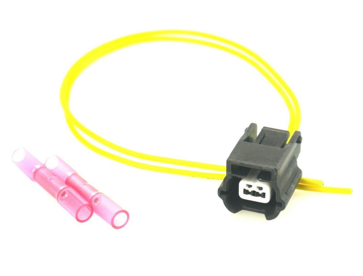

    Cześć,
    Kupiłem nowe lampki LED do oświetlenia tablicy rejestracyjnej, jednak są w nich zupełnie inne gniazda do podłączenia. Co ciekawe, nigdzie nie znalazłem lampek z właściwymi kostkami, jak również nie potrafię znaleźć kompatybilnych z nowymi lampkami wtyczek.
    Na zdjęciu po lewej lampka będąca w aucie, po prawej nowa.
    Renault Clio 3 - różne wtyczki do lampki tablicy rejestracyjnej
    Jak ktoś mnie naprowadzi, pod jaką nazwą szukać wtyczek do nowej lampki, będę wdzięczny.
    Czemu chcę wymienić lampki a nie wstawić same "żarówki" LED? Obecne lampki są już mocno wyeksploatowane, a koszt nowej pary lampek jest niemal identyczny jak z dobrymi "żarówkami" LED. Nawet jak przestaną świecić po roku, to wymienię całe lampki i po kłopocie.

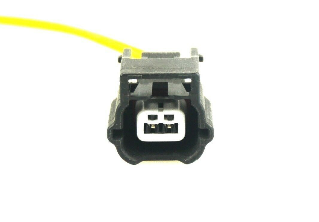

    #5 19771788
    Millaka
    Poziom 24  
    Potrzebujesz zestaw naprawczy, do nabycia np. tutaj: Link
    Tam jest też podanych kilka numerów OEM, po których też coś można znaleźć.
