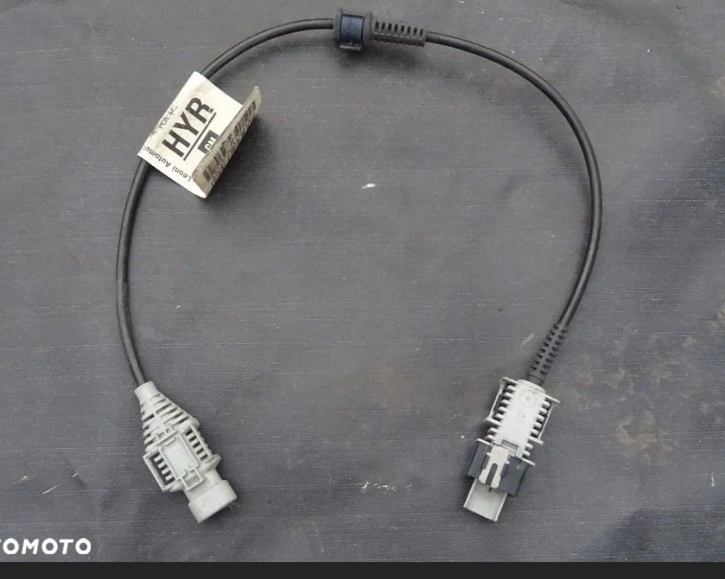

    Od 6 miesiecy diagnozuje ABS TC w Vectrze C 2007r 1.9cdti.
    Pierwszym razem zapaliły się i zgasly po ponownym uruchomieniu samochodu i przejechaniu kilkunastu metrów. I trwało to z miesiąc takie zapalanie i gaśnięcie.
    Bład i kasowanie i tak dalej to samo . Czasem zapala się po 30km czasem po 400km. Kupiłem nową piastę FAG z czujnikiem za ok500zl i znów bład ten sam.
    Wymieniłem od sterownika do czujnika ten kabel i dalej to samo caly czas lewe koło.
    W końcu zamieniłem pinami na wtyczce sterownika lewe koło z prawym i tym razem wyskoczył bład prawego koła.
    Nie zrobilem zdjęcia ale też z 2A CO40-2A jakoś tak.
    Czy to sterownik do wymiany czy pompa bo już nie wiem o co tu chodzi? Opel Vectra C 1.9cdti 120KM - Zapalające się kontrolki ABS TC

    Skoro prawy czujnik działa teraz jako lewy a lewy jako prawy to wina jest cały czas po stronie czujnika, piasty tego w lewym kole. Gdybyś zamienił czujniki i nadal błąd byłby lewego to można by szukać problemu w sterowniku ale skoro błąd się zmienił to wina jest w lewym kole, czujniku, piaście.

    Wymieniłem odcinek od pinu gniazda sterownika bezpośrednio do wtyczki ABS wychodzącej z piasty. I dalej bład
    Jak dla mnie to jest utrata sygnału lub nieprawidłowego sygnału na ulamek sekundy lub sekundy ? Bo po skasowaniu znów jest dobrze na ileś kilometrów

Użytkownik od sześciu miesięcy zmaga się z problemem zapalających się kontrolek ABS i TC w Oplu Vectra C 1.9cdti z 2007 roku. Po wymianie piasty FAG z czujnikiem oraz kabla od sterownika do czujnika, problem nadal występuje, co sugeruje, że przyczyna leży w lewym kole. Po zamianie pinów na wtyczce sterownika błąd przeniósł się na prawe koło, co wskazuje na uszkodzenie czujnika lub piasty. Użytkownik rozważa wymianę sterownika lub pompy, jednak nie ma pewności co do źródła problemu. W końcu, po zakupie nowego czujnika od innej firmy, problem został rozwiązany.
