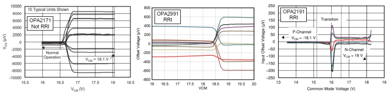

Uwaga nr 1: Topologia stopnia wejściowego (Vos vs. Vcm)
Dwie z najpopularniejszych topologii stopnia wejściowego wzmacniacza operacyjnego to tradycyjna para z jednym wejściem i para komplementarnych wejść, jak pokazano na rysunku 1. Rysunek 1a przedstawia stopień wejściowy składający się z pojedynczej pary tranzystorów NPN. Taka topologia zazwyczaj charakteryzuje się zakresem napięć wejściowych w trybie wspólnym, który obejmuje ujemne napięcie zasilania, ale może rozciągać się tylko do około 1V lub 2V poniżej dodatniego napięcia zasilania. W zamian za to niedociągnięcie, wzmacniacze operacyjne z tylko jedną parą tranzystorów stopnia wejściowego mają względnie stałe napięcie przesunięcia (offset), ponieważ tranzystory są z natury dobrze dopasowane do siebie, np. termicznie.

Ta topologia ma jedną parę tranzystorów półprzewodników metal-tlenek (NMOS) z kanałem typu N — są one aktywne, gdy napięcie w trybie wspólnym jest zbliżone do dodatniego napięcia zasilania; oraz jedną parę tranzystorów półprzewodników metal-tlenek (PMOS) z kanałem typu P (aktywnych, gdy napięcie w trybie wspólnym jest zbliżone do ujemnego napięcia zasilania). Ta topologia chroni przed odwróceniem fazy i rozszerza obszar napięcia wspólnego na cały zakres napięcia zasilającego stopień wejściowy układu.
Chociaż ta topologia rozszerza wejściowy zakres napięć we współbieżnych, przełączanie między parami tranzystorów PMOS i NMOS tworzy pewien wąski: „region przejściowy” napięcia przesunięcia, jak pokazano na rysunku 2. Napięcie współbieżne, dla którego występuje to przejście oraz wielkość napięcia offsetu będzie zależeć od konstrukcji i technologii przetwarzania wzmacniacza operacyjnego. Urządzenia, które mają duże zmiany napięcia przesunięcia nie są przeważnie podejrzewane o posiadanie wejścia typu rail-to-rail (RRI). Jednak urządzenia z dobrze dobranymi parami tranzystorów stopnia wejściowego, technikami korekcji cyfrowej lub dostrajaniem przesunięcia, zwykle charakteryzuje wejście rail-to-rail. Specyfikacje inne, niż napięcie niezrównoważenia — takie jak współczynnik tłumienia sygnału współbieżnego, szerokość pasma, poziom szumu, szybkość narastania i wzmocnienie w otwartej pętli — przeciętnie mają obniżone wartości w obszarze działania tranzystorów NMOS.

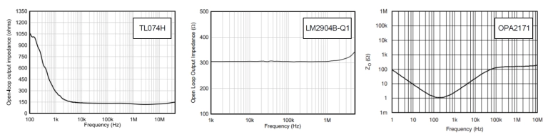

Uwaga nr 2: Stopień wyjściowy (Zo)
Drugim ważnym czynnikiem, który należy wziąć pod uwagę przy wymianie wzmacniacza operacyjnego jest Zo — impedancja wyjściowa układu. Staje się to szczególnie ważne, podczas sterowania obciążenia pojemnościowego, ponieważ Zo i obciążenie tworzą biegun na krzywej wzmocnienia pętli wzmacniacza operacyjnego. Biegun ten może powodować problemy ze stabilnością układu, dodając opóźnienie w ścieżce sprzężenia zwrotnego, zmniejszając w ten sposób margines fazowy obwodu.
Jednym z najczęstszych rozwiązań stabilizowania obciążenia pojemnościowego jest umieszczenie rezystora izolującego Riso pomiędzy obciążeniem a obwodem wzmacniacza operacyjnego. Riso kompensuje powstający biegun, tworząc zero w funkcji przenoszenia. Umiejscowienie zera (a tym samym wartości Riso) zależy, jednak od Zo. Dlatego ważne jest, aby zrozumieć nie tylko wielkość Zo, ale także to, jak zmienia się wraz z częstotliwością. Rysunek 4 przedstawia różne krzywe Zo, aby zilustrować tę koncepcję dla różnych op-ampów.
Jeśli zastępczy wzmacniacz operacyjny ma inny stopień wyjściowy — a tym samym inną krzywą Zo — może być konieczne dostosowanie składowych kompensacji. Uruchamianie symulacji, np. w PSpice jest stosunkowo szybkim i łatwym sposobem sprawdzenia marginesu fazy projektu i dostosowania wartości komponentów do nowego wzmacniacza operacyjnego, jeśli jest to konieczne. Należy pamiętać, aby zmierzyć przeregulowanie małego sygnału w fizycznym układzie, aby zweryfikować wyniki symulacji i wiarygodność projektu w warunkach rzeczywistych.

Podobnie dwa wzmacniacze operacyjne mogą mieć ten sam zakres napięć wejściowych, ale bardzo różne wykresy impedancji wyjściowej w otwartej pętli sprzężenia zwrotnego. W takich przypadkach należy przeprowadzić symulację działania projektu, aby zapewnić wystarczający margines fazy dla systemu pozwalający zachować jego stabilność.
