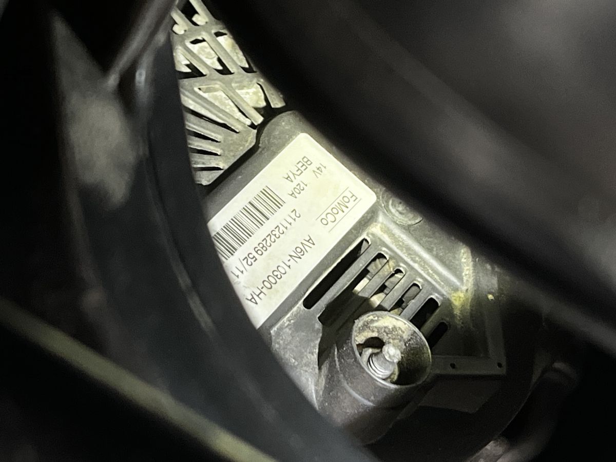

    Model alternatora?
  • #24 21232389
    mpendzik
    Sprawdzę model alternatora i zdemontuje też lampę po stronie kierowcy, żeby sprawdzić co tam do dzieje. W skrzynce z bezpiecznikami wygląda wszystko idealnie.
    Dziękuję i pozdrawiam
  • #25 21238075
    mpendzik
    Witam ponownie. Alternator to Valeo . Zdjąłem lampę po stronie kierowcy ale nie ma tam żadnych wtyczek, idzie tylko wiązka w stronę skrzyni z bezpiecznikami… nie ma tam żadnych przetarć…
    Czyżby winny był sam regulator napięcia??
  • #28 21240028
    decybel91
    Wymienaj regulator tylko na Valeo i tylko po numerze alternatora, dobierz na stronie as.pl.pl.
