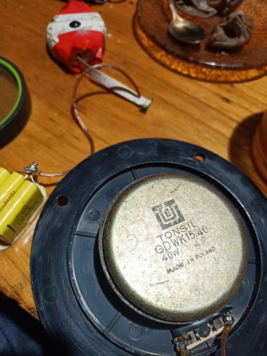

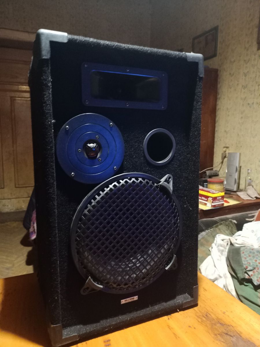

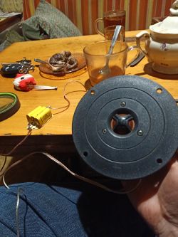

    Witam przerobiłem kolumnę. Kolumna na styl mini estradówki .
    Miała 2 tubki plastikowe ale za bardzo piszczały. Odłączyłem je i zamontowałem głośnik tonsila ze zdjęć który ma oporność 4ohm podłączony przez kondestrator 3,6uf 100v a głośniki basowy na 8ohm. Ale niestety nadal za mocno piszczy więc myślę żeby zastosować opornik 4ohm do wyrównania ohm kolumny i automatycznie zmiejszyc moc wysoko tonowego głośnika.
    Co o tym sądzicie ?

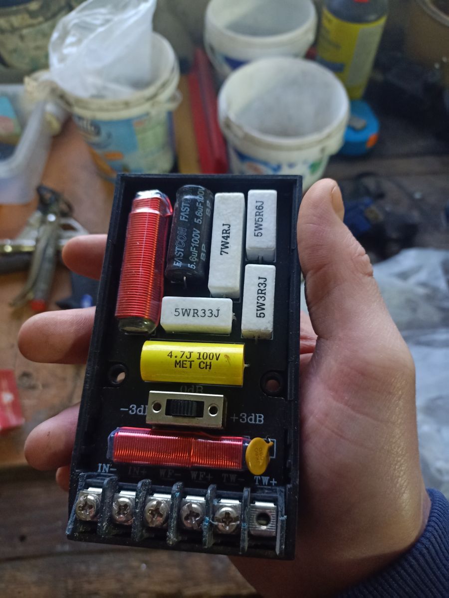

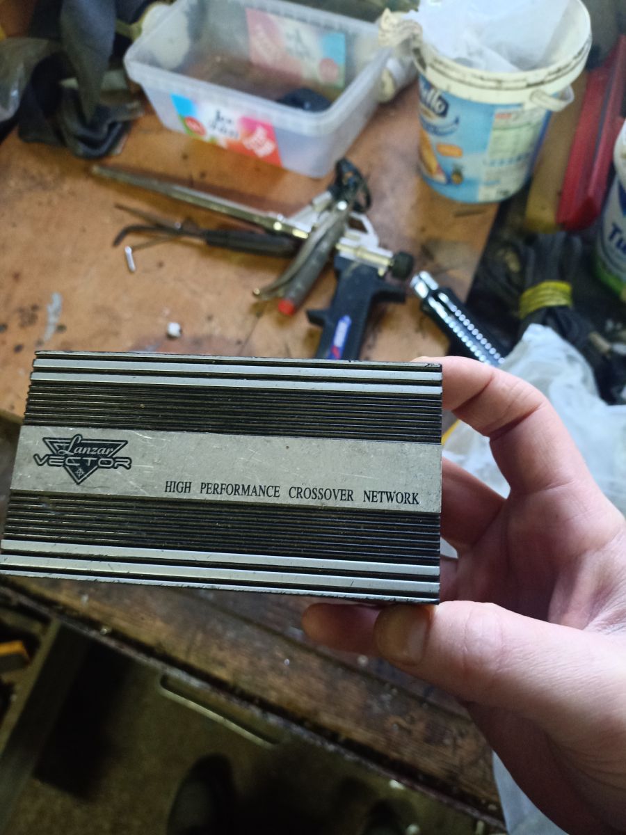

    Mam też zwrotnice ale jest na 4ohm ale przynajmniej podział byłby dobry góry a dół i tak by miał szeroki zakres .
    Ktoś coś podpowie ?
    Zmniejszenie intensywności dźwięku w głośniku Tonsil o oporności 4ohm przez kondestrator 3,6uf 100v Zmniejszenie intensywności dźwięku w głośniku Tonsil o oporności 4ohm przez kondestrator 3,6uf 100v Zmniejszenie intensywności dźwięku w głośniku Tonsil o oporności 4ohm przez kondestrator 3,6uf 100v Zmniejszenie intensywności dźwięku w głośniku Tonsil o oporności 4ohm przez kondestrator 3,6uf 100v Zmniejszenie intensywności dźwięku w głośniku Tonsil o oporności 4ohm przez kondestrator 3,6uf 100v

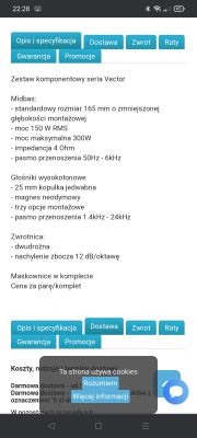

    Nie znam parametrów zwrotnicy . Tylko takie coś znalazłem bo to chyba był zestaw

    #3 19774634
    Mobali
    rafcio93 napisał:
    myślę żeby zastosować opornik 4ohm do wyrównania ohm kolumny i automatycznie zmniejszyć moc wysoko tonowego głośnika.
    Zadziała, i to nawet rezystor 2ohm będzie odczuwalny. Możesz także pokusić się o wykonanie drabinki z na przykład trzema rezystorami i przełącznikiem, za pomocą którego będziesz mógł regulować stopień obniżania głośności tego przetwornika.

    Kondestrator dałem przez głośnik niskotonowy żeby się rozładował

    rafcio93
    Poziom 5  
    Dałem opornik 4ohm i może być Zmniejszenie intensywności dźwięku w głośniku Tonsil o oporności 4ohm przez kondestrator 3,6uf 100v
