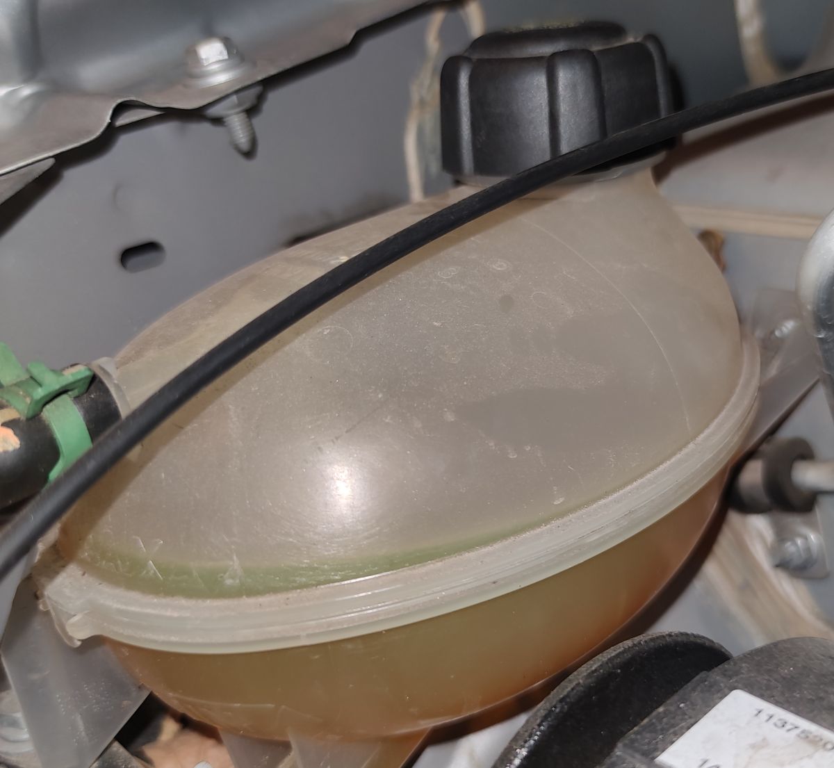

    Posiadam Dacie Sandero 2018 i ostatnio zauważyłem że mam płyn od chłodnicy na stanie minimalnym więc pojechałem do ASO i kupiłem tylko że problem ze mam zalany kolor żółty a ten który mi dano niby do tego auta jest zielony i dostałem info ze zmieni kolor podczas zmiany temp no i przejechałem trochę i podczas sprawdzenia dostrzegłem w zbiorniku 2 kolory żółty i zielony i pytanie do was :
    Czy jest to normalne?
    Jakie mogą być konsekwencje tego?
    Czy lepiej wymienić cały płyn w układzie i zalać 1 konkretny?

    Tomasz0503
    Przede wszystkim sprawdz czy masz osad w zbiorniku ....jezeli tak to co to za osad? Oleisty ? Jezeli tak to sprawdz czy rosnie Ci stan oleju na bagnecie ? Jezeli jest ok i nie rosnie nie ma sie czym martwic ...jezeli rosnie to gorzej ....uszczelka pod głowica ..jedz do dobrego warsztatu ..ale dobrego.... niech sprawdza Ci poziom spalin w płynie ...dobrym testerem ....Ale na razie nie bierz tej mozliwosci pod uwage ..Nie przestrasz sie ..spokojnie ...Płyny mozesz mieszac nic sie nie stanie ..wazne tylko aby to był płyn nie woda ....Kup banke płynu w pierwszym lepszym sklepie motoryzacyjnym ....wymiana i odpowietrzenie to banał ...wejdz na you tube poszukaj ....wszystko masz jak na dłoni ...sam dasz rade ...To zadna filozofia ..rób tylko dokładnie to co jest na filmie ...Dasz sobie rade...spokojnie . Powodzenia .

    Niuwald
    Poziom 4  
    78db78 napisał:
    Przecież tam nie ma obiegu z czasem się wymiesza, samochód prawie nowy wiec płyn nie wymieniany zapewne w serwisie tez sprzedali oryginalny.
    Dokładnie, płyn mam zamiar za pół roku gdzieś wymienić bo auto ma niecałe 4 lata i jeszcze nie dolewalem bo zawsze robili to w ASO. Skończyłem tam jeździć i zacząłem się tym są zajmować stąd ten cały temat.

    sebek3
    Poziom 30  
    Warto byłoby też znaleźć i usunąć przyczynę tego, ze płynu ubyło, czy to wyciek czy coś poważniejszego 😏

    Niuwald
    Poziom 4  
    Wydaje mi się że to normalne przy dolewaniu płynu raz na 2-3 lata
