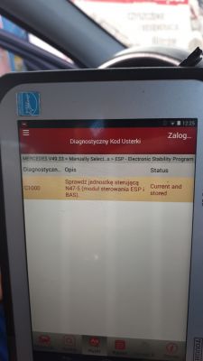

    Dzień dobry.
    Od 2 tygodni mam problem z układami ESP, BAS, ABS. Diagnostyka komputerowa pokazuje błąd C1000 - sprawdź jednostkę sterującą N47-5 (moduł sterowania ESP i BAS).
    Mercedes W203 2000 - Brak komunikacji CAN. Błąd ESP, BAS, ABS.
    Czy warto rozbierać moduł sterowania i sprawdzać styki, luty i piny czy wymienić moduł?
    Proszę o opinię.

    wiśniak
    WITAM
    Temat rozwiązałem. Wymiana sterownika z pompą załatwiła sprawę.
    Dziękuję.
