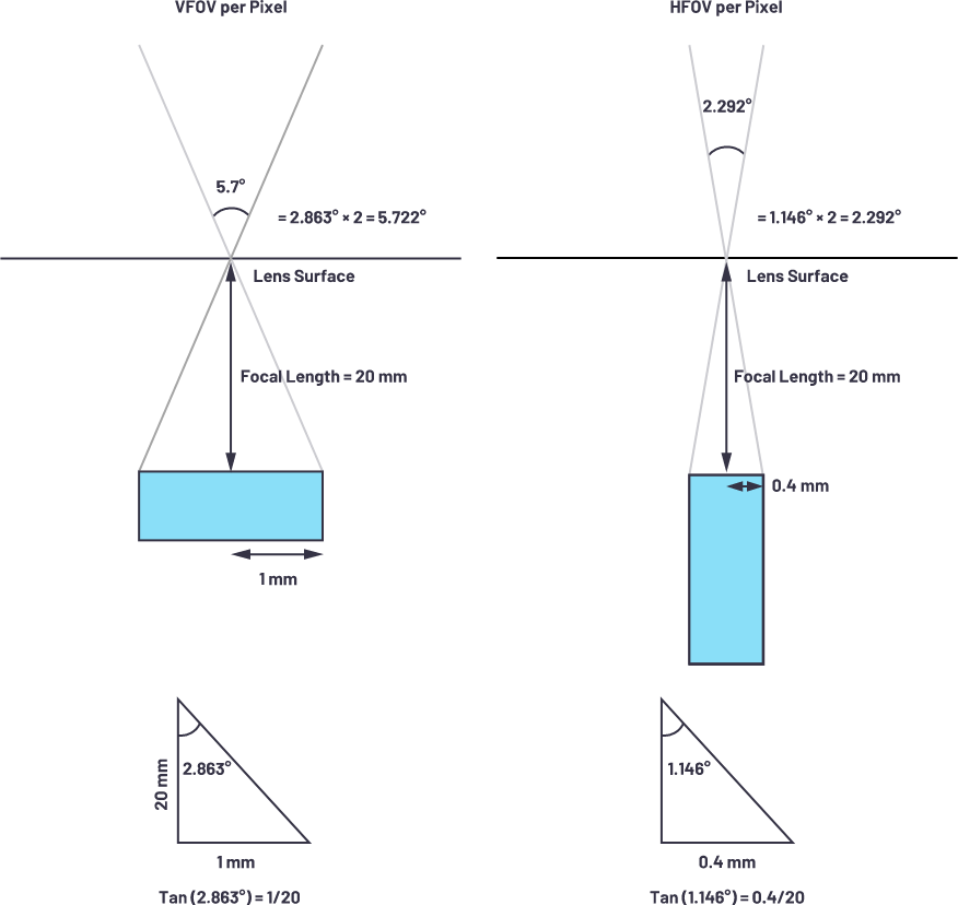

    Przyjrzyjmy się na przykład sensorowi S8558 z jego 16 pikselami ułożonymi w linii. Każdy z nich ma wymiary 2 mm × 0.8 mm.
    LIDARy dla systemów autonomicznych - detekcja czy klasyfikacja obiektów?
    Rys.5. Rysunek układu fotodiod PIN w module Hamamatsu S8558.
    Po wybraniu obiektywu o ogniskowej 20 mm pionowe i poziome pole widzenia na piksel można obliczyć za pomocą podstawowej trygonometrii, jak pokazano na rysunku 6. Oczywiście wybór obiektywu może obejmować dodatkowe, bardziej złożone kwestie takie jak korekcja aberracji, czy krzywizna pola widzenia. Jednak w przypadku systemów o niższej rozdzielczości takich jak omawiany, proste obliczenia są często wystarczające do doboru obiektywu do systemu.
    Rys.6. Podstawowe obliczenia rozdzielczości kątowej dla prostej optyki.
    Wybrane pole widzenia 1 × 16 pikseli może być używane w zastosowaniach takich jak: wykrywanie obiektów i unikanie kolizji w pojazdach autonomicznych i autonomicznych pojazdach naziemnych lub w celu umożliwienia jednoczesnej lokalizacji i mapowania (SLAM) dla robotów pracujących w ograniczonych środowiskach, takich jak magazyny.
