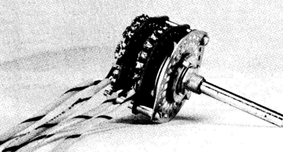

    Jako, że konstruuję wzmacniacz akustyczny i szukam różnych informacji, natrafiłem na ciekawy dokument. Chciałbym się podzielić tłumaczeniem ( własnym) artykułu z "Audio" 2/79 autorstwa pana W.Marshall Leach pt "Build Stepped Volume Control" . Oryginalny pdf jest dostępny w sieci. Artykuł ciekawy, bo zawiera sposób obliczania rezystorów do drabinki regulatora głośności - jeśli ktoś konstruuje samodzielnie.

    Niestety coś za coś , takie regulatory w przeciwieństwie do klasycznych potencjometrów, przy odpowiednio dobranych elementach uzyskują bardzo dużą współbieżność regulacji w obu kanałach , czego o klasykach nie można powiedzieć, nawet tych najlepszych . Wadą , jest skokowa regulacja i gabaryty . Ale przy odpowiednim zestopniowywaniu i dużej ilości skoków , nie jest to uciążliwe.

    Ludzie, zacznijmy od tego, ze każdy półprzewodnik w torze sygnałowym dodaje znacznie więcej szumu niż zwykły rezystor. Ten mechaniczny przełącznik jest wskazany gdy ktoś buduje bezkompromisowy i niskoszumny przedwzmacniacz.

    Umówmy się, że dla nas liczy się tylko zminimalizowanie dodanego do sygnału szumu. W takim razie przełącznik mechaniczny daje dużo większe pole do popisu i z pewnością pobije każde inne rozwiązanie. No ale z chęcią o tym podyskutuje. Przełącznik będzie obarczał sygnał tylko szumem termicznym rezystorów i szumem powstającym na termoparach. Jakby w całym potencjometrze zastosować jeden materiał przewodzący, to zostanie nam tylko szum termiczny, można go ograniczyć przez schłodzenie całości. Potencjometrem cyfrowy który pokazałeś po schłodzeniu przestanie działać, a ilość termopar w nim jest bliżej nie określona :) .

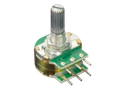

  • #16 19825414
    montertb
    Dziś ciągle są potrzebne takie potencjometry, szczególnie w analogowej regulacji np. wzmocnienia przedwzmacniaczy. Zastosowanie metalizowanych rezystorów gwarantuje niskie szumy i precyzję regulacji.
    W handlu są już potencjometry drabinkowe. W środku zastosowali rezystory SMD, można rozebrać i zmienić na swoje wartości, lub np. wykonać potencjometr GAIN z ch-ce wykładniczej.
