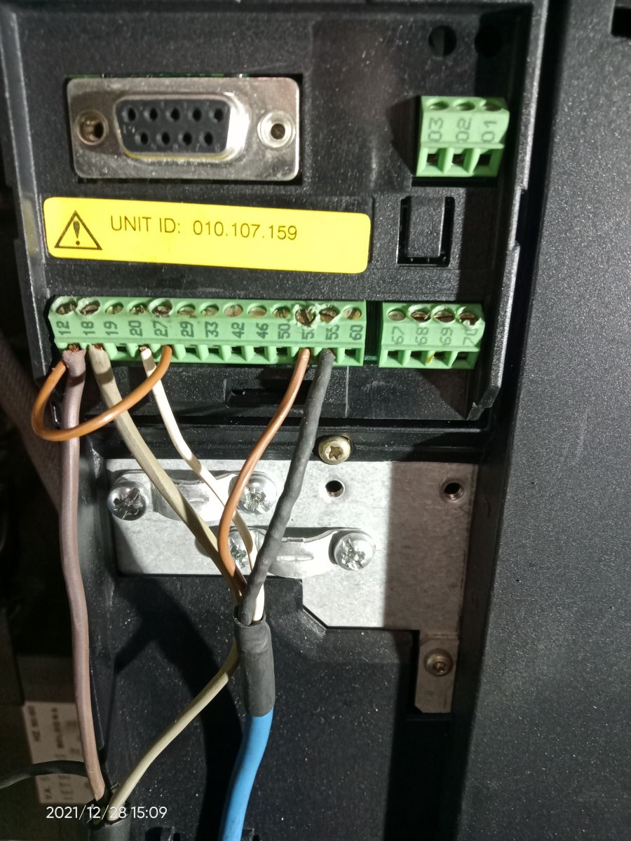

    Od kilku dni męczę się z falownikiem jak w temacie.
    1. Falowanie obrotów. Kiedy włączam wrzeciono częstotliwość na wyświetlaczu skacze +-3Hz. Wyraźnie słychać, że wrzeciona obroty się bujają.
    2. Nie mogę uruchomić autostrojenia. Wyrzuca błąd 51
    3. Kiedy ustawiam Start z pinu 18 lub innego nie ma żadnej reakcji na sterowanie plusem
    Dane silnika wprowadziłem w quick menu zgodne z tabliczką.
    Obroty ustalam napięciem 0-10V. Napięcie stabilne.
    Za wszelkie sugestie serdeczne dzięki.

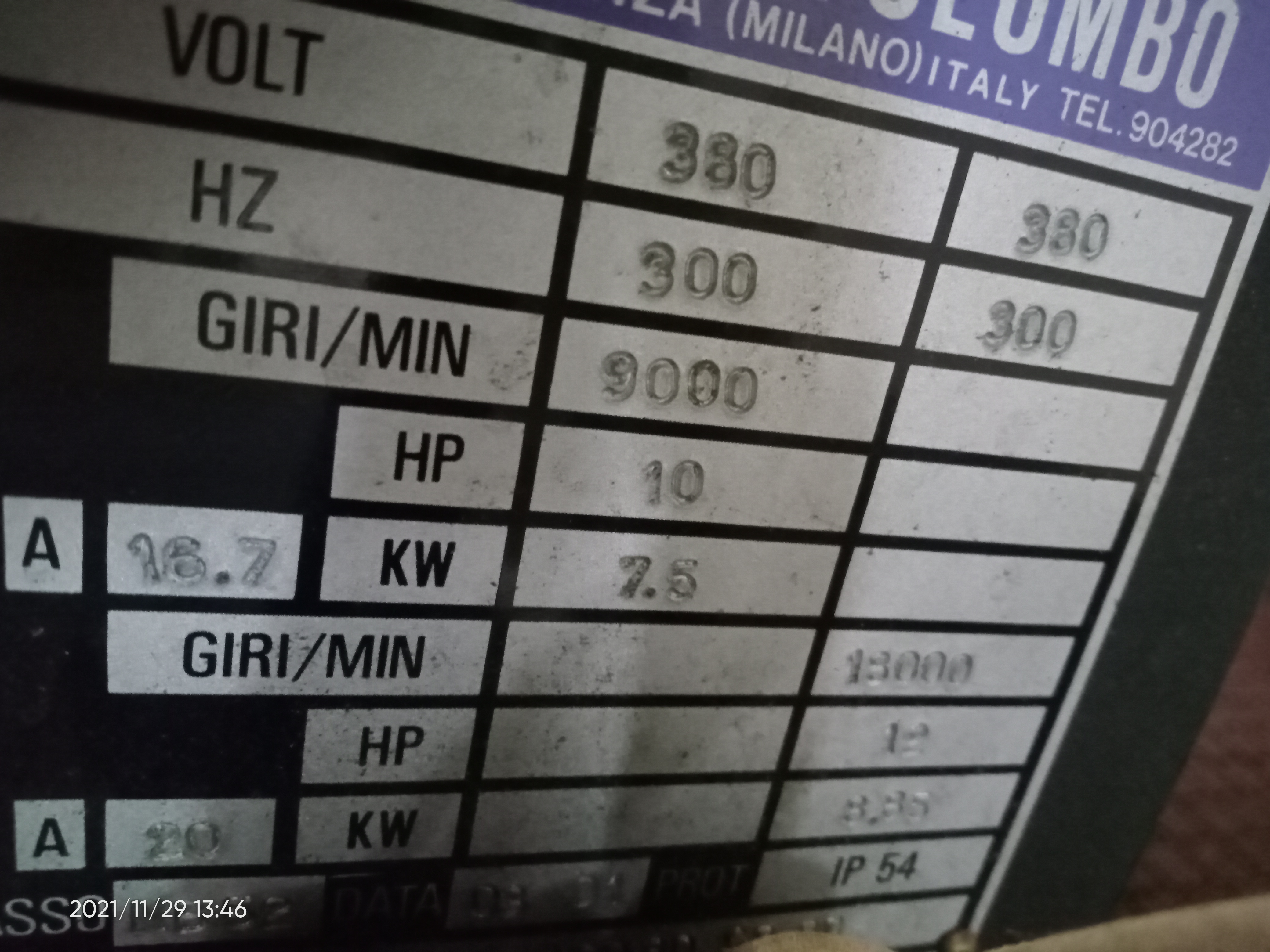

    Czy ten silnik był już podłączony do tego lub podobnego falownika ?
    Rozumiem że Autostrojenia ,autotuningu nie udało się przeprowadzić robi się to w par,107

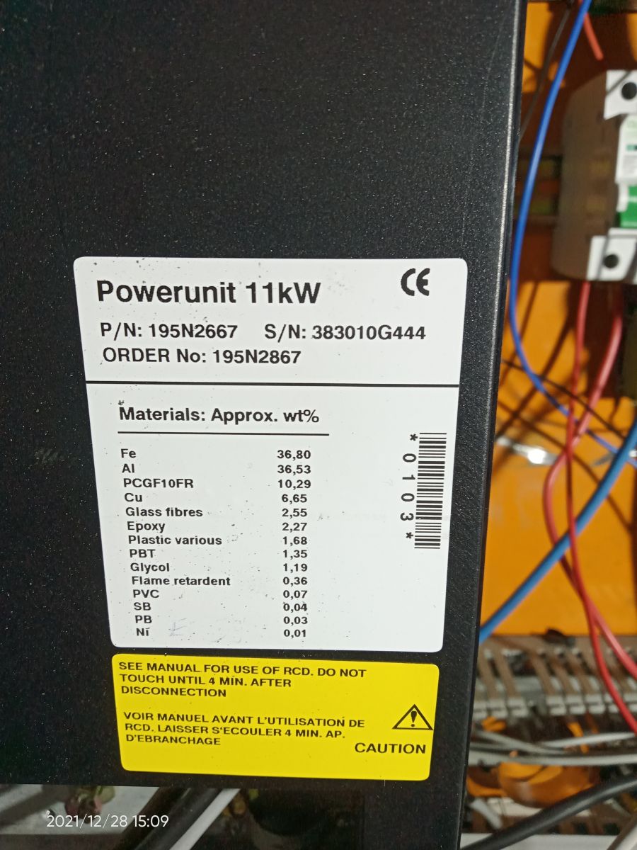

  • #4 19780174
    a2b
    Przywrócenie do ustawień fabrycznych to pierwszy krok
    kolejna sprawa co Ty chcesz napędzać tym silnikiem ? to jest jakiś specjalny silnik zwróć uwagę jakie on ma obroty i jaką częstotliwość pracy ?
    czy to jest jakaś wysokoobrotowa obrabiarka ?
    falownik trzeba skonfigurować pod ten silnik .
    Daj fotkę tabliczki znamionowe falownika
  • #6 19781408
    wind_energy
    Zdjęcie tabliczki w pierwszym poście. Tak, częstotliwośc bazowa na 300Hz. Wrzeciono wysokoobrotowe na 1.8k Hz do plotera CNC. Pozdrawiam
  • #7 19781494
    a2b
    Dane silnika są w pierwszym poście pisałem o tabliczce falownika

    Czy jest zrobiony mostek 12-27 na złączu? Rozumiem ze tak bo silnik się kręci.
    Zwróć uwagę na parametr 214 jaka ma wartość. Jeśli sumę (wartosc parametru [0]) to zadana jest sumą kilku referencji.
    Jaka jest wartość parametru 013, 100, 302-305 i 307?

  • #11 19910815
    atlantel
    Specjalista Automatyk
    Podaj co wpisałeś tu:
    102 Moc silnika
    103 Napięcie silnika
    104 Częstotliwość
    105 Prąd silnika
    106 Nominalna prędkość silnika
