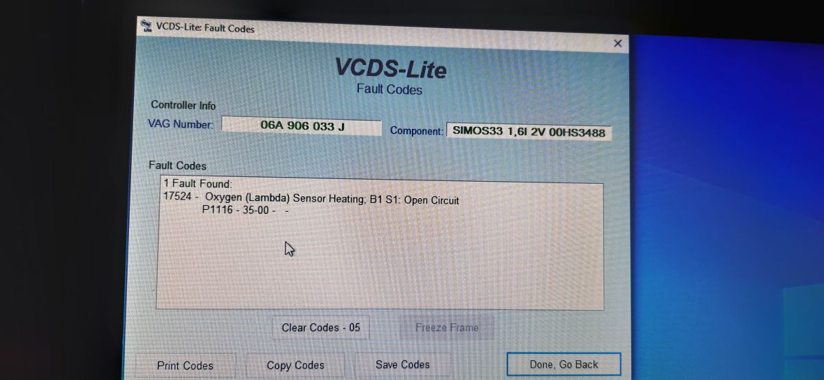

    Błędy które wyskakują to:
    P1116 Obwód nagrzewnicy czujnika tlenu 1 (Blok 1)
    P0130 Czujnik tlenu 1 (Blok 1) - Uszkodzenie

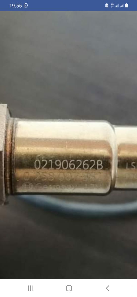

    Kupiłem taką sondę:
    Audi A3 8l 1,6 AVU - Sonda Lambda 0 258 007 351, problem z grzałką, dziwne
    Włożyłem ją jakieś 5 miesięcy temu i przez pierwsze może 2 miesiące nie było na niej błędów.

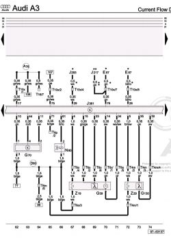

    Zasilanie D80 jest na pracującym motorze (zasila też pompę paliwa).
    Wydaje mi się że możesz zrobić taką podmianę ale najpierw sprawdź przejścia schemat masz.

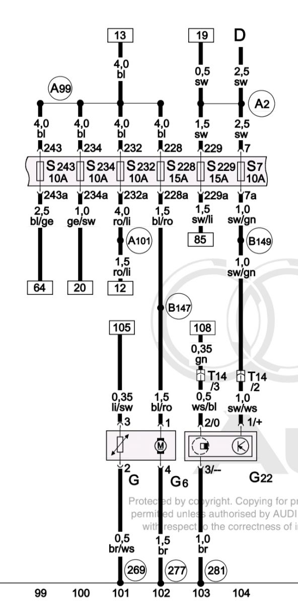

    Najpierw spraw abyś miał 12V na grzałce, to jest pierwszy trop. Niżej bezpieczniki. Lewy skrajny s243 zabezpiecza właśnie D80. Zmierz napięcie na obu jego stykach bez wyciągania go.
    Ty mierzysz to 7V względem masy czy względem pinu 4 we wtyczce sondy?

    243 oznacza bezpiecznik 43.
    Zmierz napięcie względem masy na grzałce sondy wyjdzie pewnie 12V. Potem ciągłość kabelka do ecu i jak ok to podmiana ecu.

    Na bezpieczniku 43 jest 14V, sam bezpiecznik sprawny.

    vcds pokazuje to samo

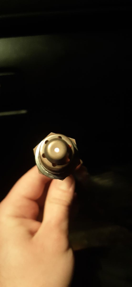

    Problem z grzałką rozwiązany.
    Okazało się, że mimo że sonda była nowa Bosch to po pół roku padła w niej grzałka, co mnie zmyliło, jak i to że opis błędu dotyczył obwodu grzałki.
    Grzałka owszem była gorąca jak ja sprawdzałem na krótko, ale powinna ona tak mocno parzyć że nie idzie jej dotknąć a ja mógłem te kilka sekund wytrzymać, więc nie jest tak, że albo działa albo nie działa, może grzać ale nie wystarczająco. Sonda potrzebuje 300° do pracy, jak można się domyślić dotknięcie sondy o tej temperaturze nie powinno być możliwe przez kilka sekund, maksymalnie milisekundy.
    Jak sprawdzić czy nowa sonda ma sprawna grzałkę?
    Podlaczcie pod wtyczkę nowa sondę, a stara zostawcie do testu wkrecona w kolektorze tak by kolektor był szczelny i nie hałasował jak traktor.
    Usiądźcie na fotelu pasażera, trzymając nowa sondę w ręce, odpalcie silnik. Sprawna grzałka już po kilkunastu sekundach powinna być gorąca, przez otwory sondy powinno być widać żarzenie i czuć charakteystyczny zapach jak grzejąca farelka. Po wyłączeniu silnika sonda jest nadal gorąca przez co najmniej 5 minut. Na zdjęciu widać jak grzałka żarzy.
